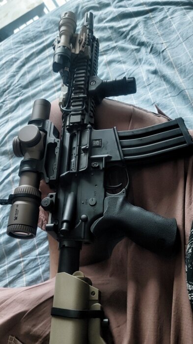

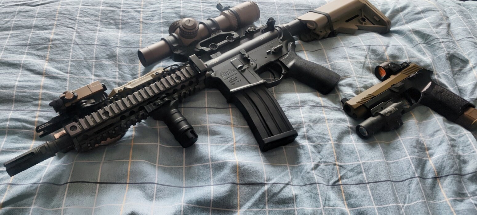

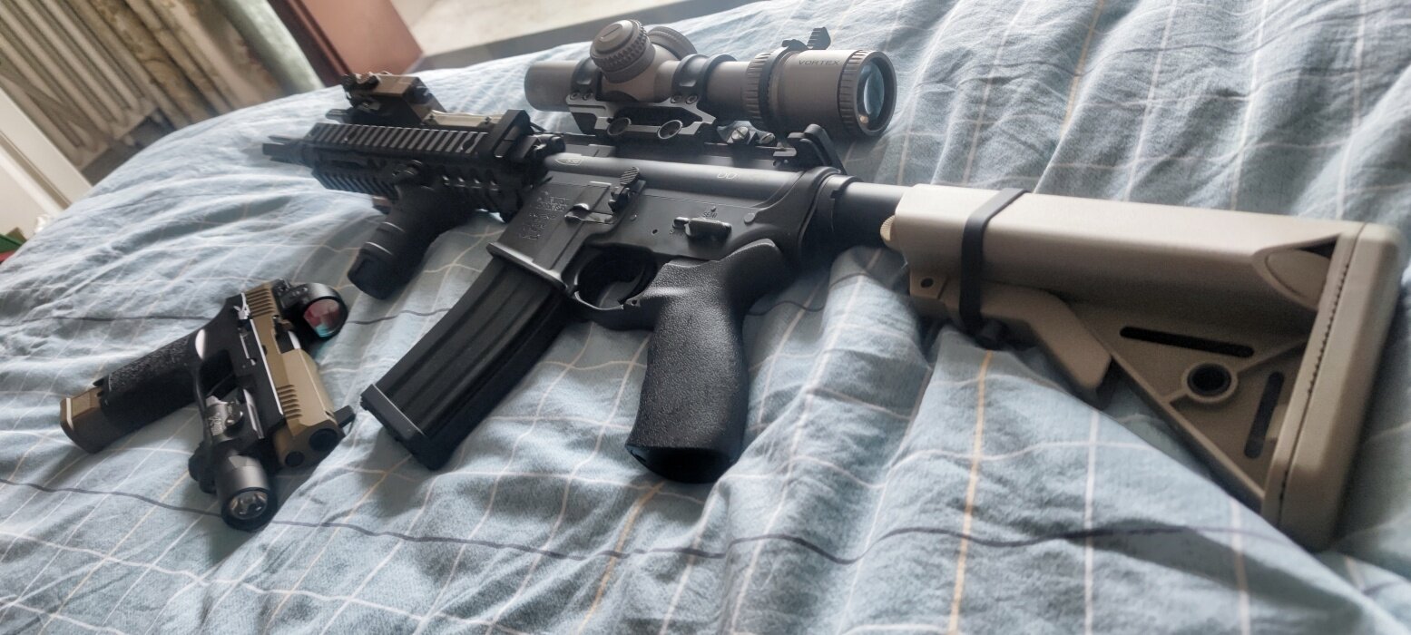

嘿嘿嘿我的mk18嘿嘿嘿我的mk18嘿嘿嘿我的mk18,身子凉凉的,重重的
其实昨天就在隔壁发了帖子,白天装了3个小时,晚上换了个握把调了下电机齿深,今天就来在这边显摆一下(狗头)
不多bb,上图(p320为弹簧动力反吹激光模型)
运行的视频,别问我为啥这么费劲,你要说你单手把一只6kg多的肥狗子操作的比我好,那你上来咱们试试(六学并感)同时也可以看到弹匣在我大腿上压出来的坑,就可以知道这玩意多沉了(楼主男生,身材蛮结实的)

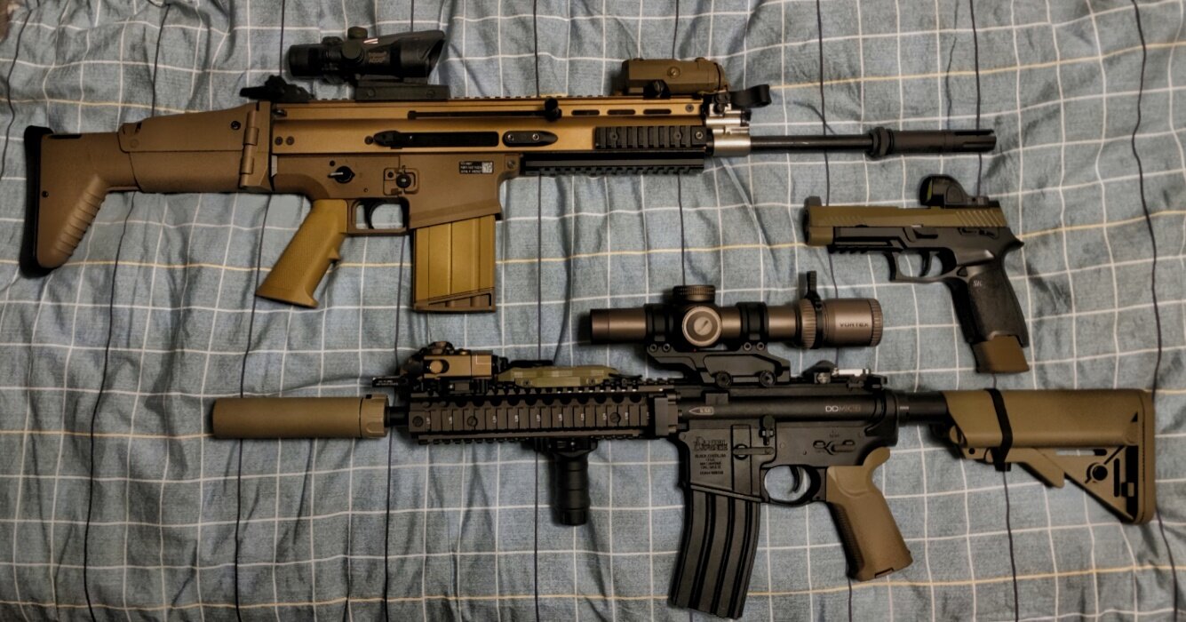

最后是mk17和mk18的合影
总结:从se波箱到手到拼装完成足足等了2个月,而淦机匣是12.12下单的,鸽了三个月。
不过ldt的铸铝机匣在800元送回膛套件和托芯的情况下还是非常香的(做工质感非常不错,就是铸铝无法阳极氧化而易损伤)
托芯是直接拧上去的,用机米螺丝固定位置,有点类似于真铁结构,大概是为了适配之后的后坐力套件。
小零件材质还是那样拉胯,快慢机替换了王小美的毕业版,但是se必要的网球拍刚玩了一天就已经有点掉漆了,拉机柄是铸铝的,不敢使劲拉,希望后期能出cnc的其他拉机柄。
se的电机吃的非常非常深,加上之前那个垃圾k2握把弄得差点扫齿,安装时需要把电机螺丝顶到最里面然后一点一点松着调。
电机调好之后有种大可乐的感觉,回膛行程也不错。菊花头是钢的所以打起来啪啪响,后期如果有铝合金bolt也许声音会更好听,现在我塞了个不可抛壳卡片在弹匣里,简直是自嗨神器。
还有一点,弹匣释放十分生涩,而且需要把弹匣大力拍进去,也许是se要求弹匣位置苛刻。拉机柄第一次上膛需要使出拉手拉鸡一样的力气去拉,加上这只肥狗的重量异常惊人,导致把玩过程十分酸爽。楼主是学美术的,也仅仅只是健健身,双手给整的红肿不堪,又疼又痒,不过这也是一种较常规aeg不同的体验了。
由于取消了射的功能,我猜测这个仿top的se耐用性应该会比top好一点,在lxa给保修的条件下,我们还是拭目以待吧。
