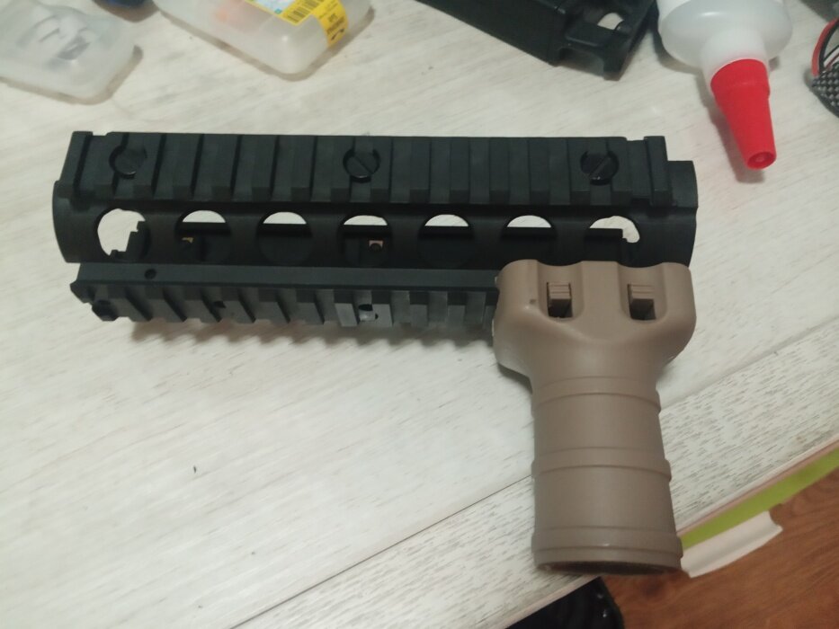

这个该死的握把到底该怎么拆装,手指都要断了
本来刚拿到试了试,结果取不下来了
我他妈也是,这握把就是一傻逼设计
别买这种卡扣的 别买这种 别买这种
好像两个一起往下压来着,反正挺难弄,弄的手疼,多试试吧
俩卡扣一起往下按,意思是你得有三只手才能把它弄下来
麻了
找到一个勉强的办法,用细点的内六角扳手卡住两个条子,在推位置,一个卡槽一个卡槽来,就是慢了点,但手指头好歹保住了
别买带卡扣的护木片和握把
td是吧
要买就买快拆的 我严重怀疑这种玩意最初的设计意图就是装上去以后就不再拆的
当时在金导轨上面装这玩意把我两边手指都磨流血了 记忆犹新
拿内六角把卡扣按下来,然后把按下来的卡扣拿螺栓卡着(注意不要卡的太深)到位后就能直接拆下来了
