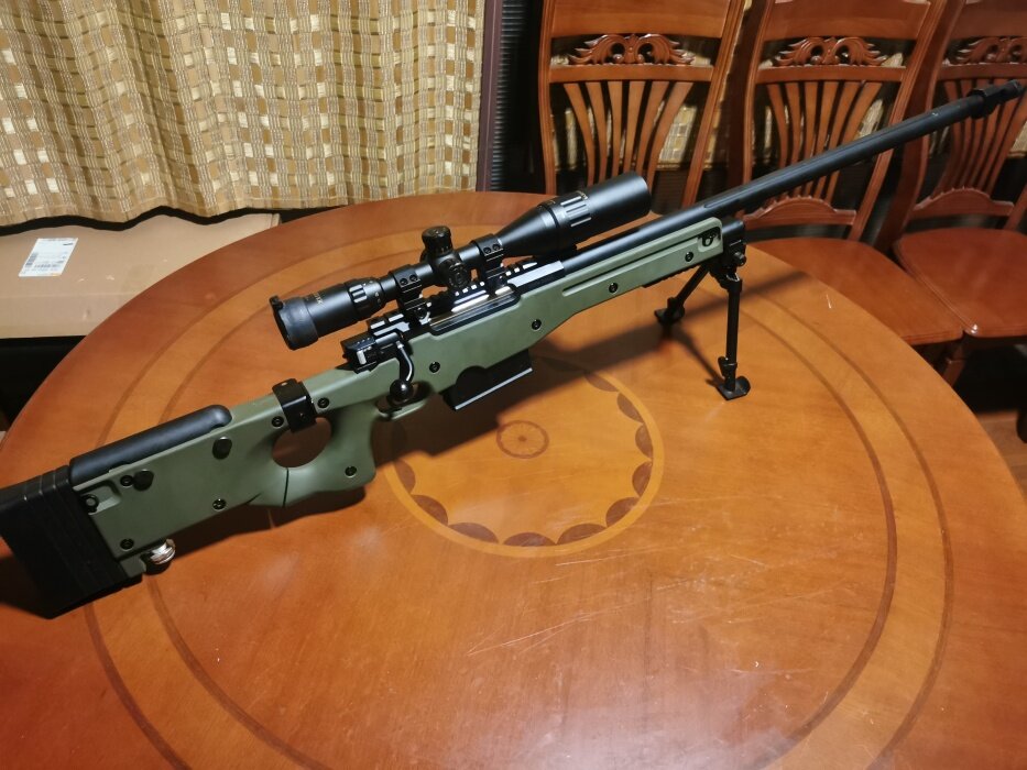

我换的1.2,弹簧用不用买备用的,怕现在的这根没原来那个劲,再就是倒七用不用买替换件或者金属的,我看有的人磨损到挂不上的那种

倒七不金钩不住
插销不金推不回去
气缸不金1.4炸裂
原厂倒七用多了也会磨损,而且捷鹰的结构导致你气筒、倒七、插销三个受力件都是相辅相成的,要换就全换,否则会出现水桶效应。建议直接钢内构钢插销钢倒七一套拉满,上个1.2-1.3弹簧不需要上旋都是又准又直
喵喵喵喵帕斯
气筒太贵了,不换有什么影响
斷水流
不换也没啥太大影响,只是钢的更耐用,以及能承载更大的弹簧而已,当然你要是不改弹簧力之类的话完全可以不换
1.2没什么大需求,保持现状就好。只换一个倒七可以吗
保持现状就什么都不要换,气筒倒七插销是一块儿的,要么都不换要么全都换,只换一个结果就是材料硬度不同把其他的地方反而磨坏
那原厂件有卖的吗
真坏了就直接顺便升级吧,原厂替换件现在也不便宜了
