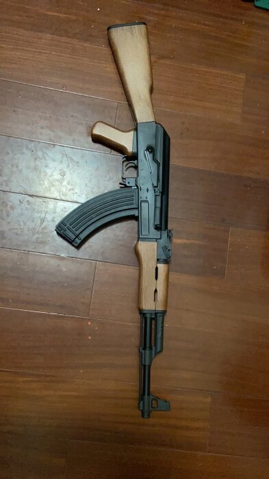

玩了这么多AK还是觉得实木风格的最好看也最经典,仁祥的102和折叠拖AKS是很有特色的,如果喜欢直托AK47,还是推荐司马这只。

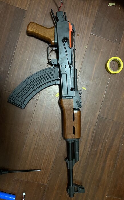

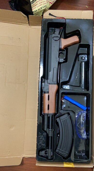

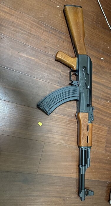

半个月前就到货的,一开箱居然没有后托,搞得我郁闷几天,以为是我路上弄丢了,仔细想想包裹完好无损,我一打开就根本没有的。找商家给我补发,迟迟不到位,无法美化这只卡拉什尼科夫,又郁闷了几天

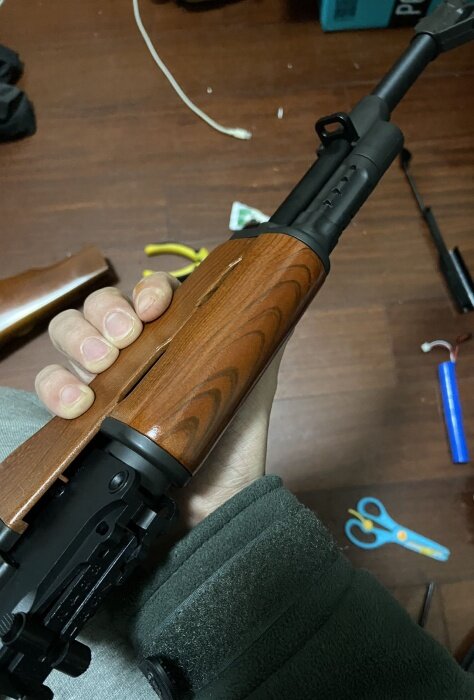

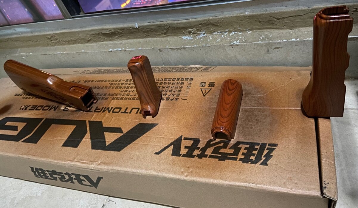

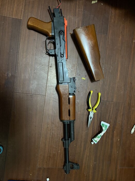

后托终于到位,直接开整,原厂浅黄色塑料件果真是几十块儿童玩具的质感,直接上喷漆,好在有木纹细节,喷完了还能保留下来,完全不输实木
既然都拆了,就顺便把内管也换了,换个金属内管,再用电工胶带缠几圈,做稳定,顺利解决乱飘的问题,三洋乳白弹试了一下13米A4靶没问题,要是再加个内置上旋,肯定更好了

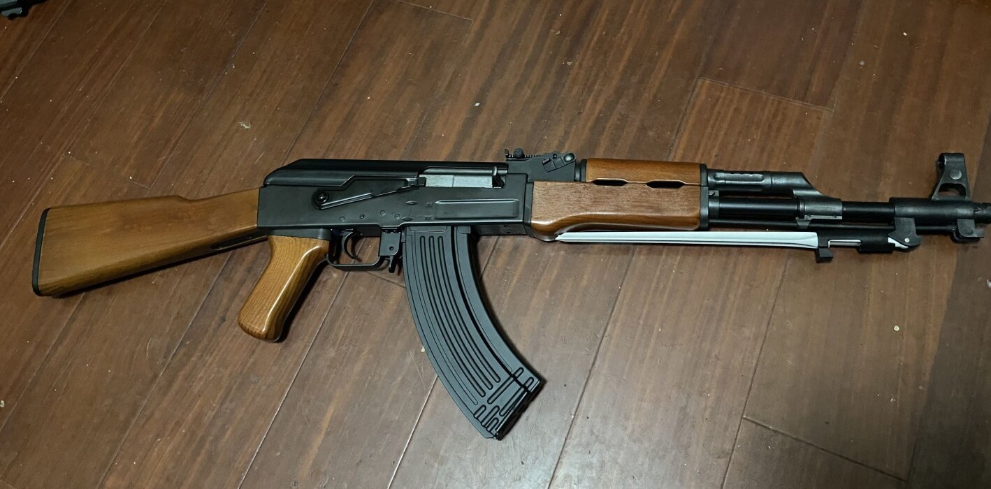

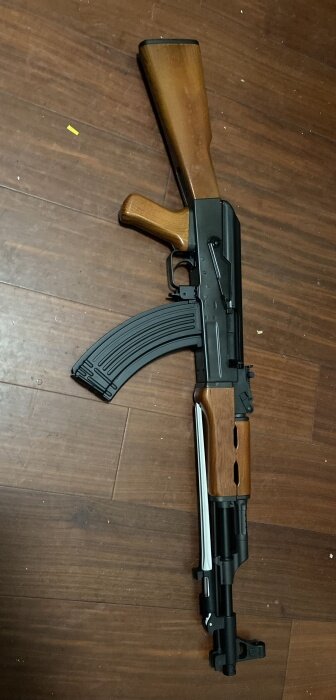

定妆照
这质感舒服多了
 司马AK47的改装件比较少,目前测试一下仁祥的光面和凹凸金盖可以直接上,56式准心三棱刺也可以用,CCCP的经典就应该这样钢木结合,最后祝愿俄军和车臣大胡子,全歼鸟克兰亚速营,一个活口都不留

老哥能讲讲怎么喷漆吗,感觉你这一喷质感就上来了
2022-3-3 回复
老冰棍
2022-3-3
同问
2022-3-3 回复
怎么喷漆,快说吧,大家等不及了
2022-3-3 回复

怎么喷漆,快说吧,大家等不及了
【淘宝】https://m.tb.cn/h.fnOEqpU?tk=3CZN24EV1gu「家具自喷漆水性木器漆油漆木漆家用翻新漆改色木头漆清漆实木白色」
这是淘宝链接,我买的是黄胡桃色,这个颜色真的很不错。我还给锦12喷过,真的以假乱真,但是如果是黑色尼龙,得先喷一个浅底色,比如先喷沙色,干了后再喷胡桃木色
2022-3-3 回复
老冰棍
2022-3-3
把护木 后托 握把都拆下来,用最细小颗粒的打磨砂纸,全都轻轻撸一遍,尽量光滑平整。 如果喜欢战损版,就上颗粒大的砂纸。打磨好后,用干抹布擦干净,然后找个空旷的地方用钩子吊起来,戴上口罩,拿着黄胡桃喷漆,摇一摇,隔着20或者30厘米的距离开始喷,要轻喷薄喷,不要一次性喷得太多,不然就堆积成水滴状了,等半个小时干了再来第二遍,以此类推到第三遍就可以了

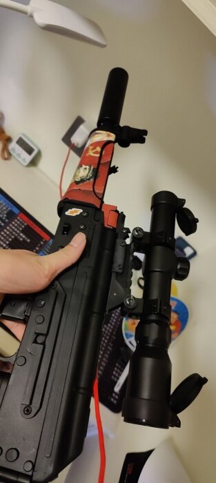

木纹色真好看 顺带分享一下我的苏维埃特色j12哈哈哈
