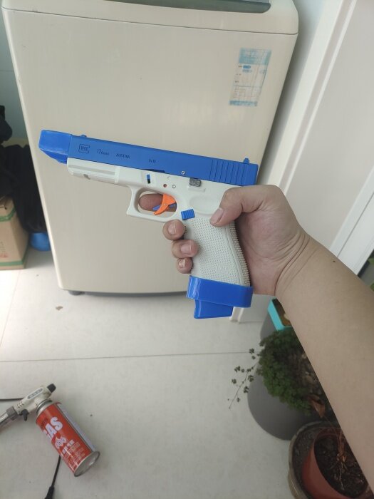

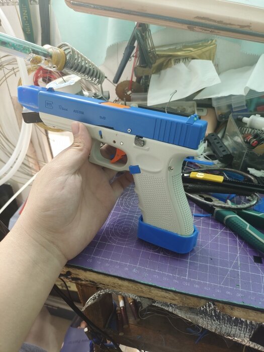

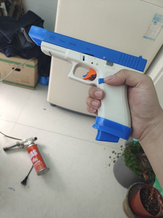

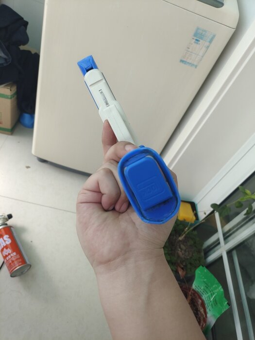

我又来整活儿啦,fdc弹夹井裙边
假大湿 Lv.7
2022-2-27
顺序又乱了?

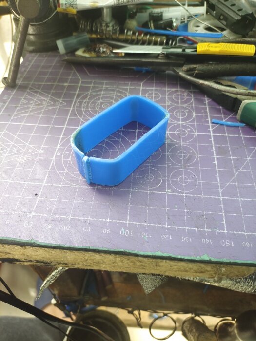

1。取2cm宽尼龙板一条
2。火烤折弯,焊接成一个闭口圆环
3。继续火烤。一点点折出翘起来的裙边

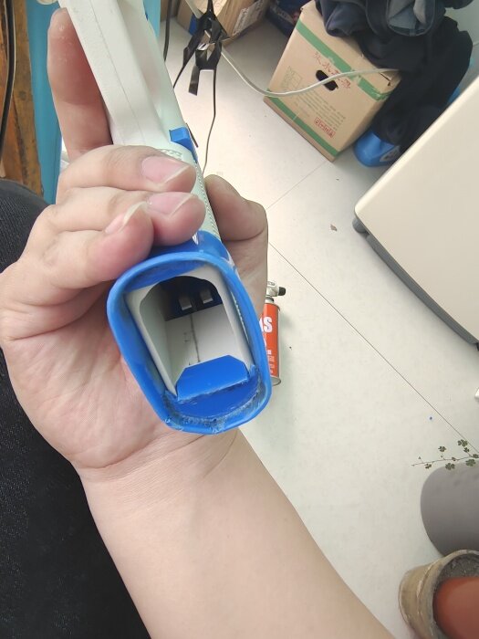

4。把缝隙都用小件补上
5。整体倒角,打磨去掉焊接痕迹
