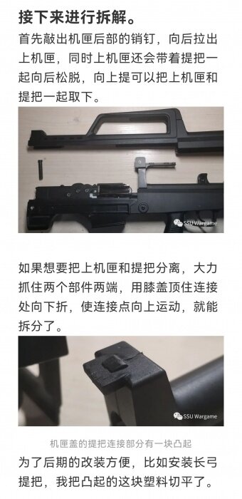

刚到手的分体兵锋97,想装一个导轨上去,不知道怎么把提把拆下来

按照我图里的步骤来就行,新到的建议放一两个星期再拆,不然可能提把不好装回去,我记得新的这一批大货的护木那里都有缩径的情况。

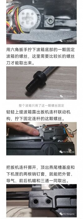

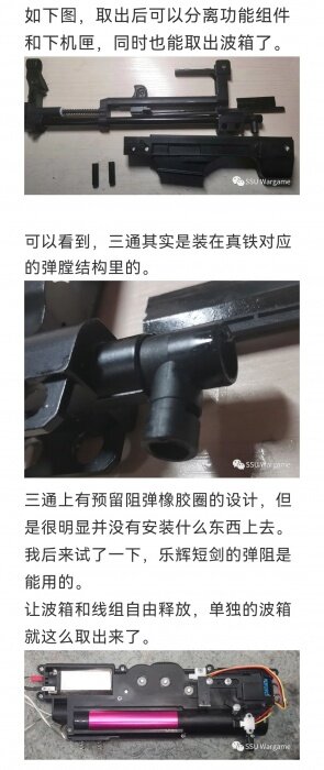

整把枪要怎么拆?

如果是拆波的话
先按照楼上的做
然后拧下波箱屁股下面和机匣固定的六角螺丝
轻轻撬起波箱屁股,把连杆固定螺丝拧掉,拿开连杆
然后敲下护手前后两根销子,取下护手和连杆
拿开管组中位两个空心销
分离管组和后身
然后把波箱掰出来

全拆步骤在这

后面销钉顶,提把和后盖就可以拆
