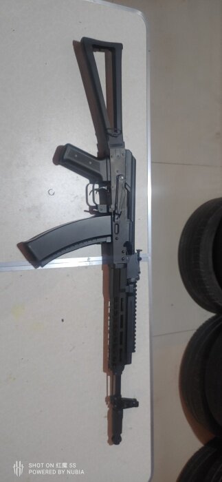

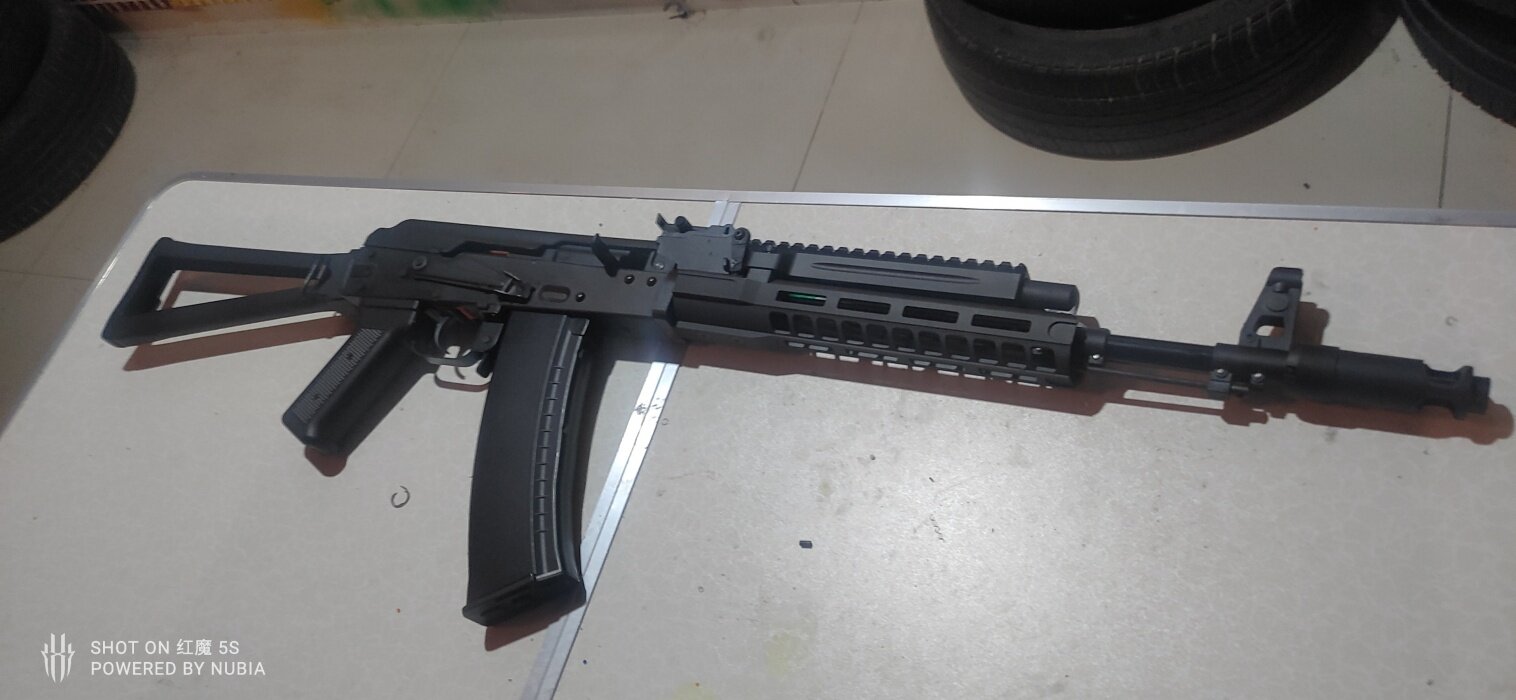

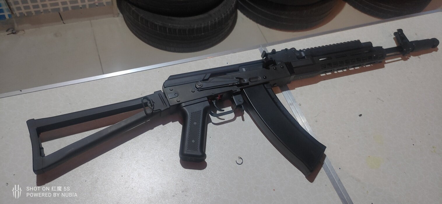

今年2月份入的,鱼骨是马卡洛夫家的,可能是发射器太老的缘故鱼骨的旷量还挺大换成105说不定会好一点,上鱼骨留的接口与导气管不符,我用锯条磨了,感觉有点经过在下鱼骨接口那里缠一圈防水胶布会稍微好一点。再谈一下使用感受,发射器是老发射器了,做工放在当时算好了,现在来看也能接受。刚来的时候内管和本体是分离的,得自己插,还得慢慢来,插经过有可能碎蛋,插不到有可能尿弹,得自己调试。前天第一次下场,效果不错,原厂弹道加乳白18m+没问题,红龙波挺稳的,除了有的时候单发会锁波,弹匣容量比rx的要大,保守400+,就是有的时候供弹会不畅,打着打着就好了。细节上,74m特有的制退器造型,塑料的没啥好说的
外管比较惊喜,应该是金属的,标尺比较粗糙,模没开好,标尺槽不是很清楚快慢机是金属的,弹匣没有快拆,底盖拆掉有个螺丝,卸掉之后就能把马达组拆出来,防尘盖尼龙的,质感凑活,拉机柄是尼龙的,是套在一个金属杆上的,后托金属的,链接插销孔是尼龙的,这不如rx,但是是老发射器了,这不计较,枪托可以折叠,但是有点问题,折叠回去后想要折叠开的话得用巧劲,要不然卡不住,折叠回来的卡扣是尼龙的,手拉可以拉机柄基本是全行程,通电后的行程折半,和斗趣的行程差不多,我觉得不错,aka的外管改装潜力挺大的,我打算今年入完越狱后把这一把的外观改出来,总之是挺满意的一次购物,这款发射器比较适合下场新手和改装新手,那简单测评就这样啦,希望能帮到你·

老哥会卡供弹么

老哥会卡供弹么
会 但无伤大雅
2022-2-21 回复
断供解决办法是把弹夹拆开。把减速齿拿掉,弹夹电机齿直接接触波轮齿,可支持秒35射速

断供……个人建议波箱弹匣触片那儿垫点东西,红龙断供挺多都是弹匣乱晃的问题
