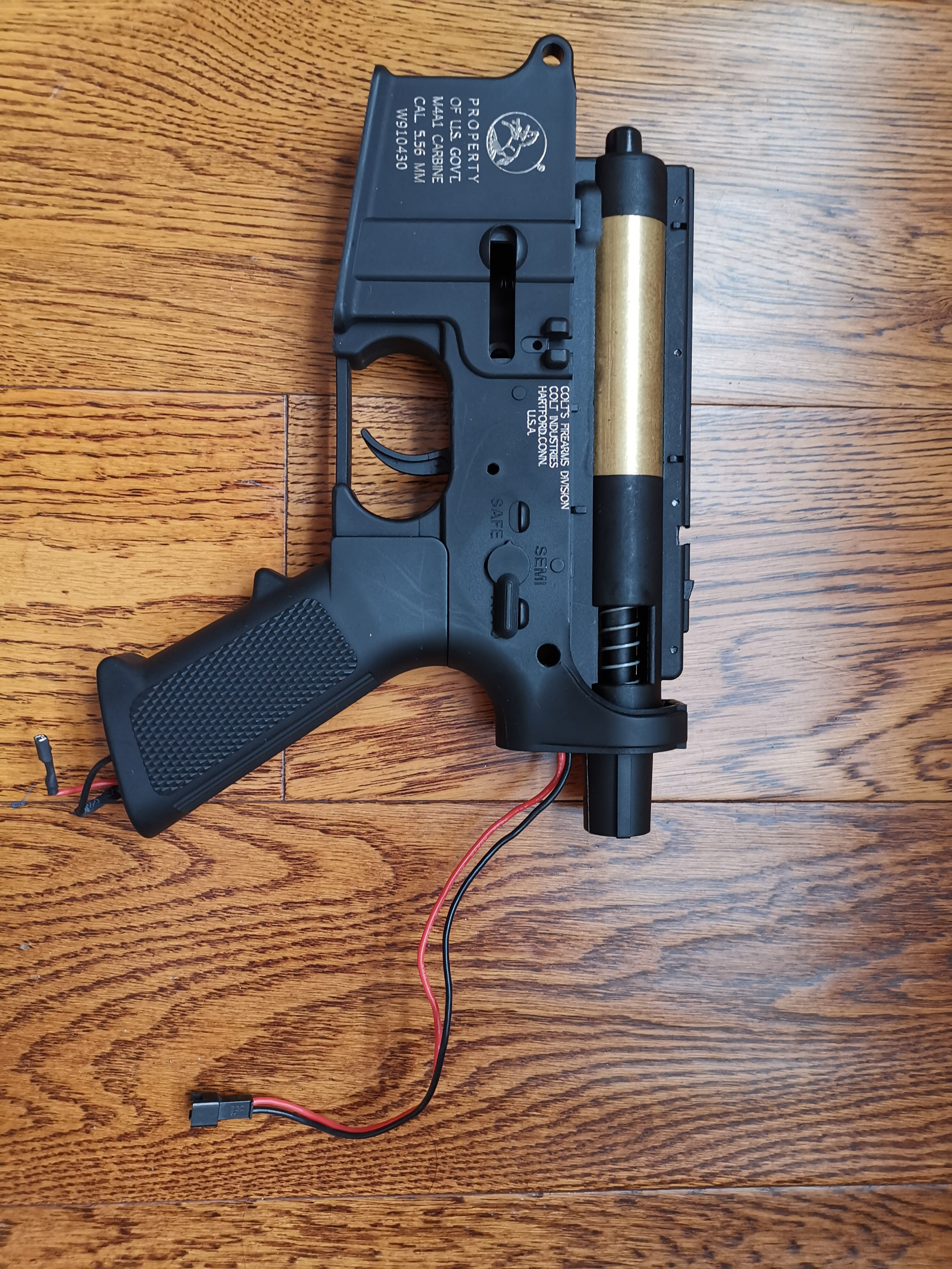

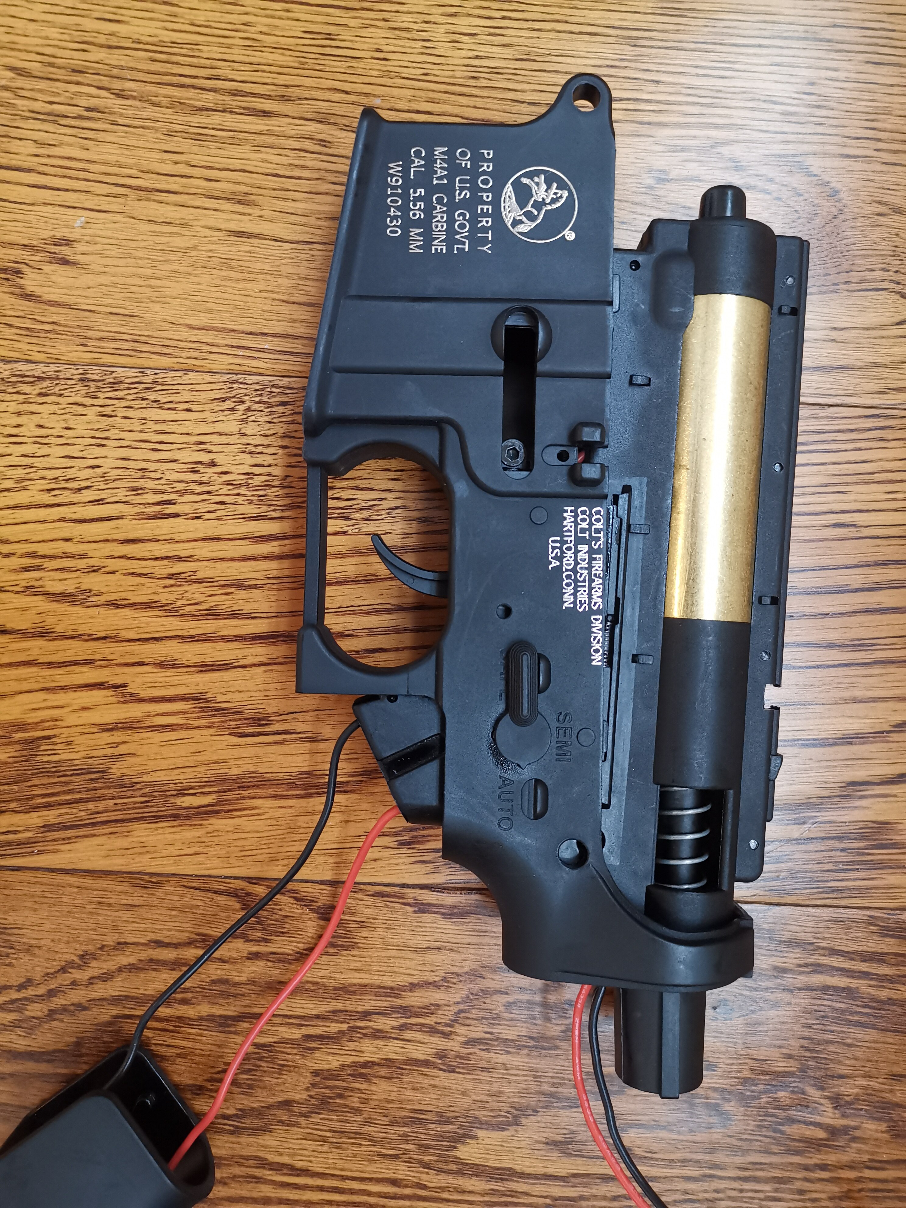

萌新的锦明9做气密,波箱取不下来

因为握把没拆吧
2022-2-11 回复
帅宝是我儿 Lv.6
握把没拆
2022-2-11 回复
鸡肉味的嘎嘣脆 Lv.3
握把里面有四颗螺丝,拧下来把握把拆了,就能取出来了
2022-2-11 回复
laosj9527 Lv.2
拆握把啊达瓦里氏
2022-2-11 回复
黄伟文 Lv.3
拆握把就行,然后j9的波箱卡得特别死,要有大力出奇迹的心理准备🐶
2022-2-11 回复
327949918 Lv.6
拆握把 快慢机调到半自动
2022-2-11 回复

whitel 作者 Lv.5
emmmm,拔出来了但没完全拔出来
顺便问一句,机匣上的油污怎么清理
2022-2-11 回复

麦兜猪猪侠 Lv.9
whitel
2022-2-11
emmmm,拔出来了但没完全拔出来
顺便问一句,机匣上的油污怎么清理
油污可以还原真铁,波箱里面齿轮气缸就是需要一层油膜保养,外壳有油用毛巾擦擦
