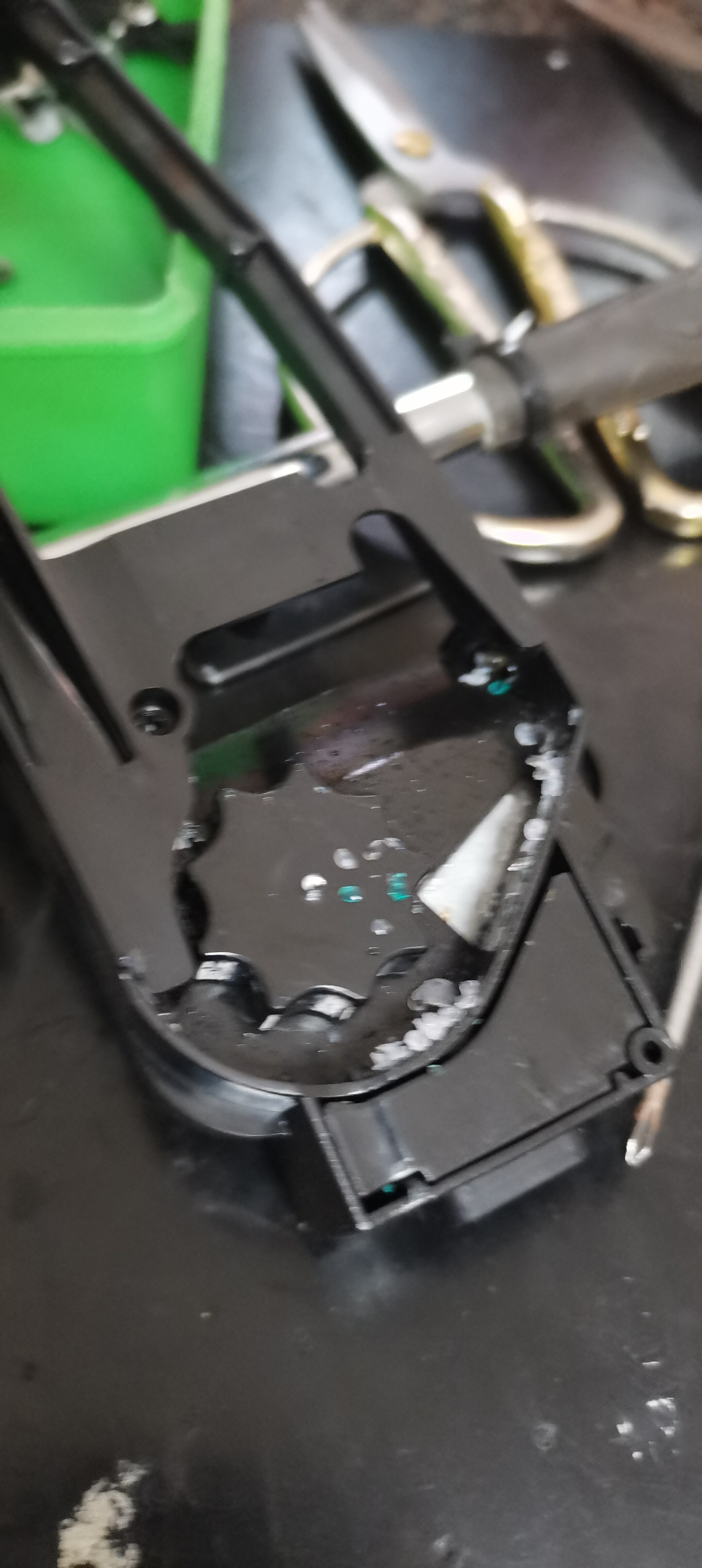

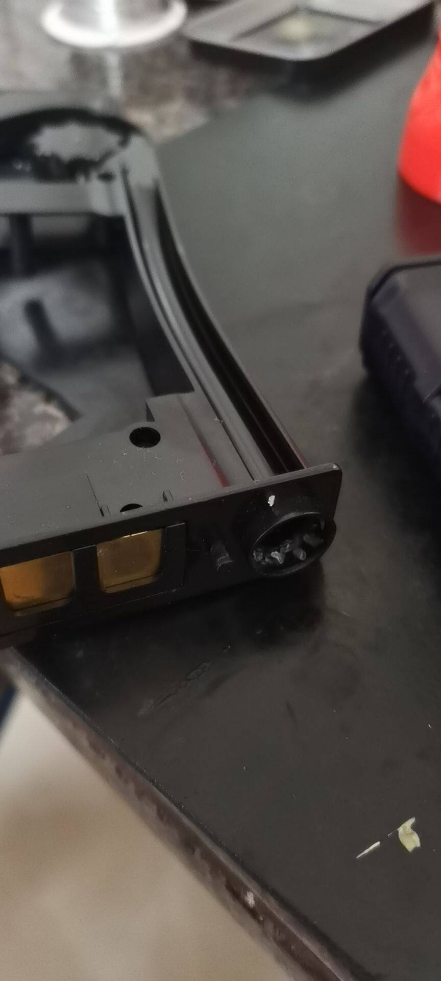

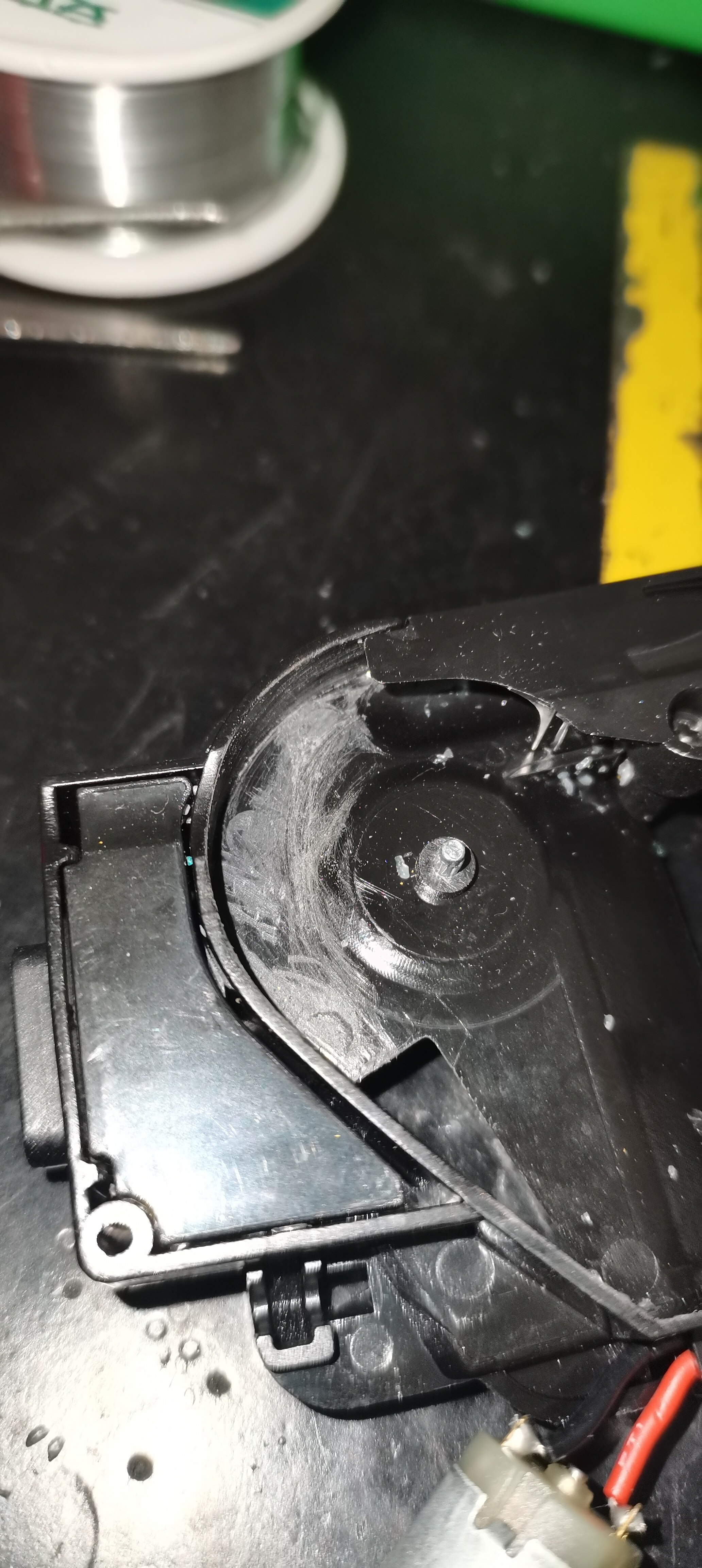

最近这几个月买到的SLR,弹夹内部的水口都不同程度突出,导致刮伤蛋蛋,弹道奇差无比。一下这个还不算严重,之前遇到这个更严重,拨轮下面的三个水口都突出一毫米。
把水口磨平整就可以了,弹道也完美。

一样有,我过年前买的SLR,原品的弹夹都这样,而且三个水口突出比这个更高,不知道是换了模具还是模具老化了
