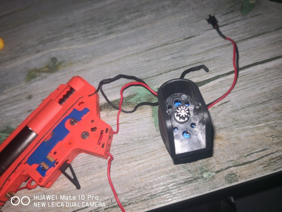

求助,这个线该怎么搞
希希 Lv.8
2022-2-6
rt
如图

傻孩子,波箱先进机匣,然后握把上波箱,最后才是装电机
2022-2-6 回复

小何76768 Lv.8
波箱装入机匣后,装上机匣后销钉和波箱固定销钉,然后两根电机线插入握把的两边的孔(最大的那两个),握把通过波箱表面的卡槽插上,拧好四颗固定螺丝,然后插入电机,插好电机线(电机上有颜色标识,注意看)
