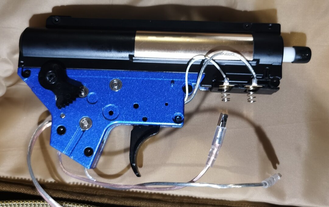

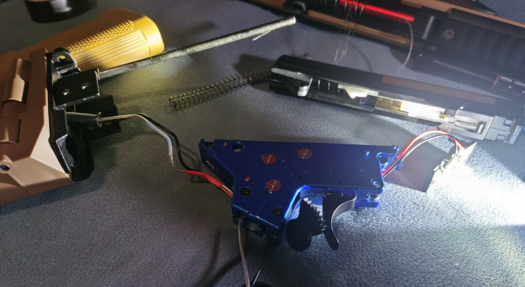

早在明朝MK17玩具发售的时候就有传闻,后续会有CNC上机匣、金属导轨、金波和动滑轮联动套件。只可惜在当时的形势下只有上机匣和后来修复设计问题的补件真正落地。好在前段时间正式推出的3.0版已经搭载了金属导轨和金波,明朝的江山仿佛慢慢好了起来。

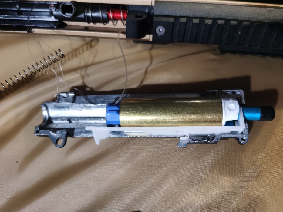

进入论坛比较早的水友可能还记得我为了给明朝MK17装上LDX进行的各种尝试,多处修改之后还是因为三通不适配最后放弃。

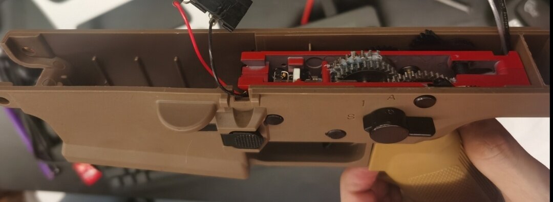

后来给尼龙壳装火控其实用起来足够了,但是因为加了动滑轮的负担,没调紧的话轴承会更容易脱出。如今有了金壳自然要体验一下。
卖家用一个比波箱大不了多少的盒子给寄了过来,显得非常重,想必也是非常良锌的材质。设计上的诸多细节可能都参考了LDX,可以说是官方修改模具帮玩家适配LDX了(笑)
一改兵锋以往的习惯,出厂调齿并采用了8mm封闭式轴承。除了原厂使用了带镀银线的机械开关组之外基本已经是一步到位了。

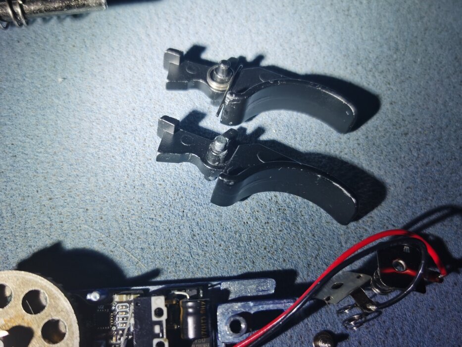

原版尼龙波配的扳机就已经是金属材质了,现在的版本似乎稍微修改了一下弹簧固定的方式,更好装一些而且弹簧几乎不可能会掉。
既然是照着LDX做的,分体+快拆尾顶自然也都是有的,极大的方便安装调试。不过因为双面快慢机的连杆就是在分体波销钉的位置,实际装上之后是一个整体,并不能跟正常AR玩具一样直接分开排障。

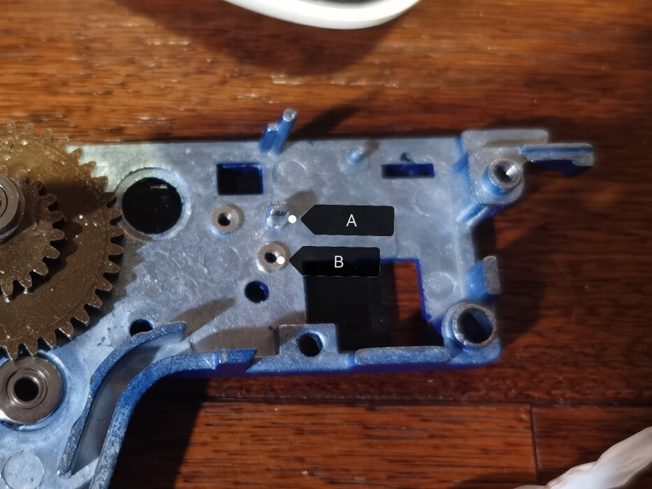

更换火控芯片的话和尼龙波稍有不同,除了要磨薄A处立柱靠下的一面之外,B处螺丝孔也需要彻底磨平(否则装不到位齿轮打飞原件的结果参见前帖)
总体来说和对2077的评价类似,要是一开始就是3.0哪怕2.0的状态,明朝这款玩具可能口碑还会更上一个台阶吧。不知道这个品牌还有没有下一款产品了。
