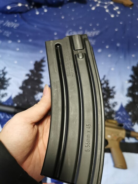

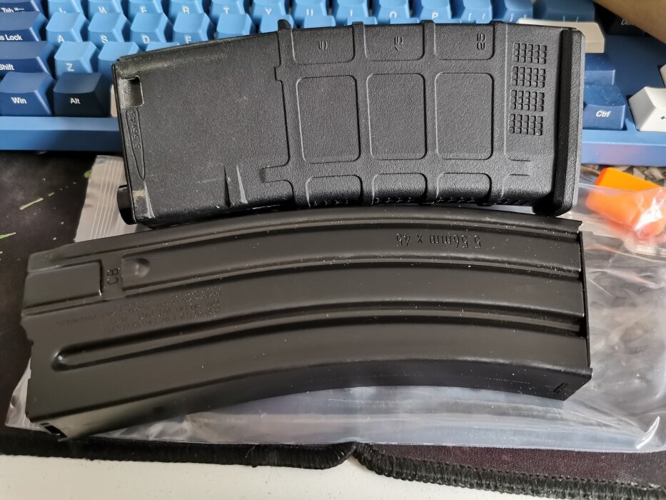

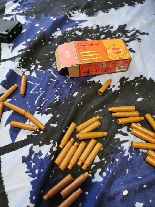

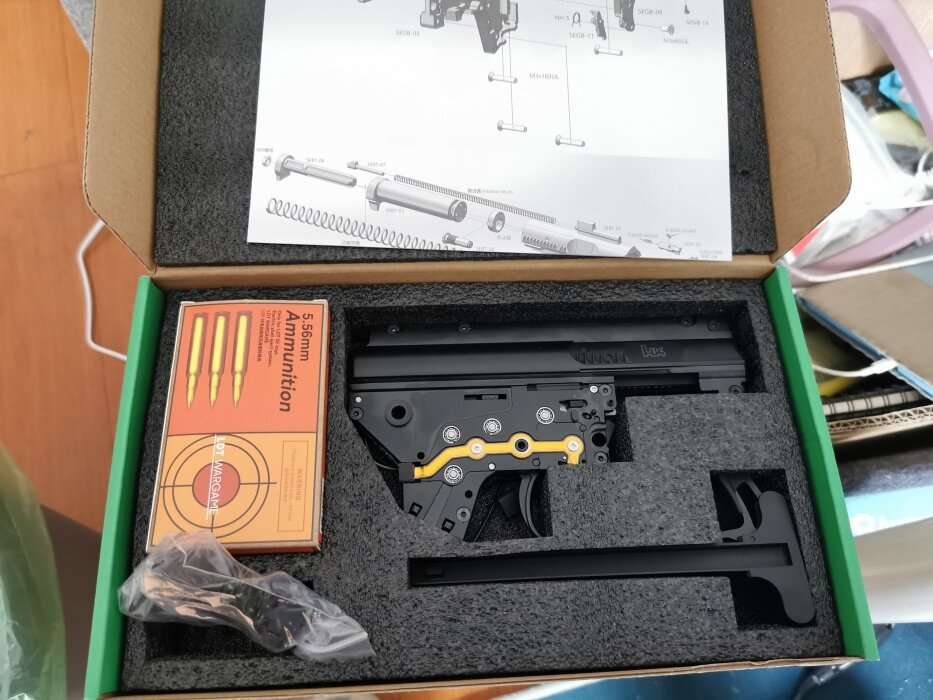

开始是绿色的盒子和装有hk弹匣的盒子,绿盒子里面有30发塑料5.56弹壳和波箱说明书小零件等。弹匣是油光发亮很还原HK的钢匣HK弹匣底板弧度和一般5.56弹匣是不一的,但是看到别的楼主AR的STANAG弹匣也是这种颜色就不对了。(弹匣重量像块电宝,本来尼龙下机匣用原来马盖普弹按一下无法自由滑落现在可以了😂,弹匣装一下就漆就刮了)

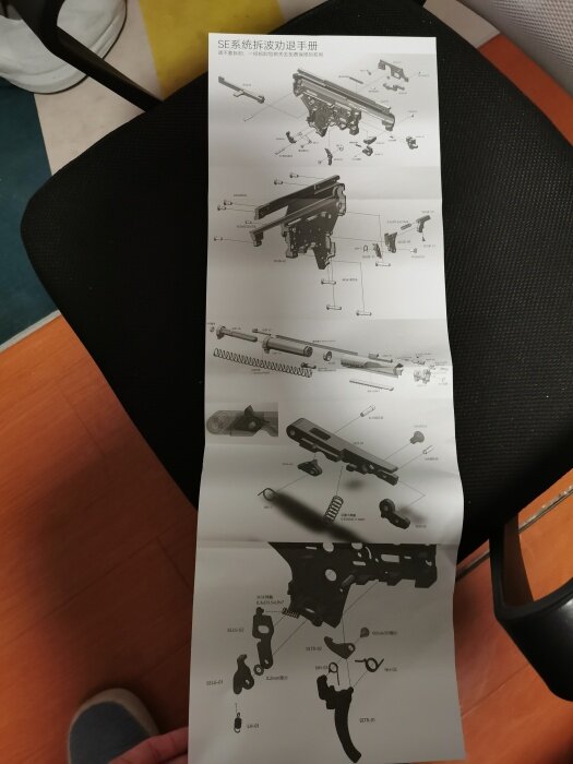

说明书倒是没什么看的,反正也不打算拆了。

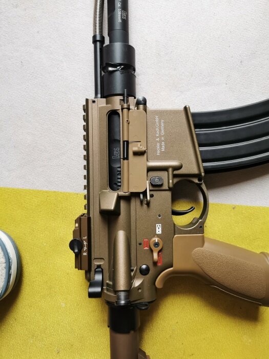

拉机柄是特别造型的是装在波箱上面不是之前一样装在上机匣上面。

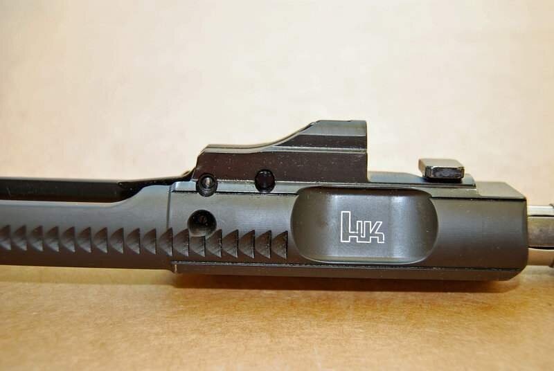

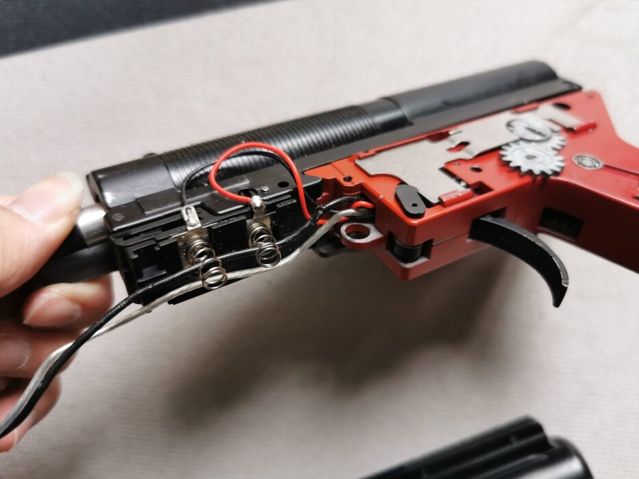

波箱倒是之前已经有人发过了就简单讲一下,外壳是金属的,应该和LDX一样是锌合金。BOT是尼龙的不过质感很像金属的,但是会很容易出划痕。重量和LDX也差不多吧就是预留了很长的后出线应该是为了方便以后前出线装后坐力套件的吧。枪击闭锁的部分是堵死的防止改装吧,但是波箱里面肯定是有气筒的。但是BOT造型还是没有特别还原。
(图为真铁)

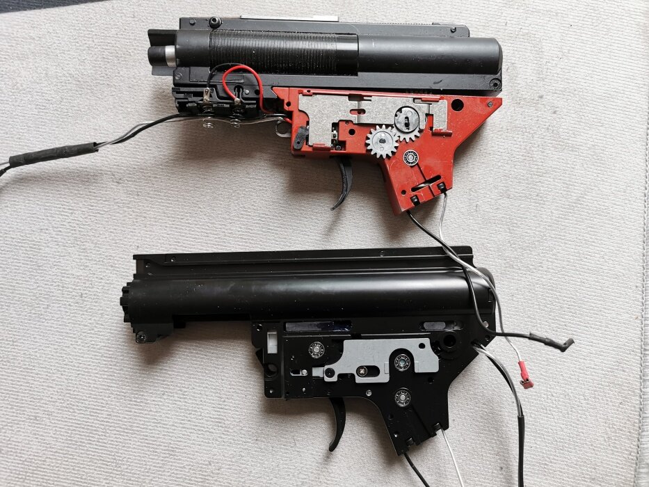

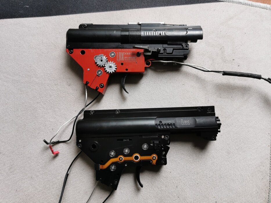

这是LDT SE&LDX(SE的扳机有些许间隙可以晃动LDX则不会,而且都是电动的扳机不需要复位)

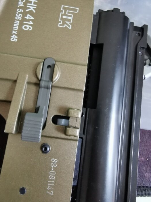

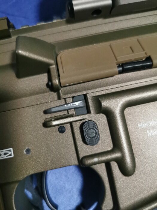

因为SE系统是仿照TOP系统改造的但是又没有做关于HK416A5这样的很多双侧结构优化导致原本的右侧快慢机右侧空仓挂机释放钮和左侧弹匣释放卡榫无法运行,右侧外部线路阻挡了右侧快慢机齿轮(导致都成为了装饰可动部件,除了左边弹匣卡榫不可动,甚至连分件效果都没有做出来,这个波箱应该更适合AR一类和HK416D这种)

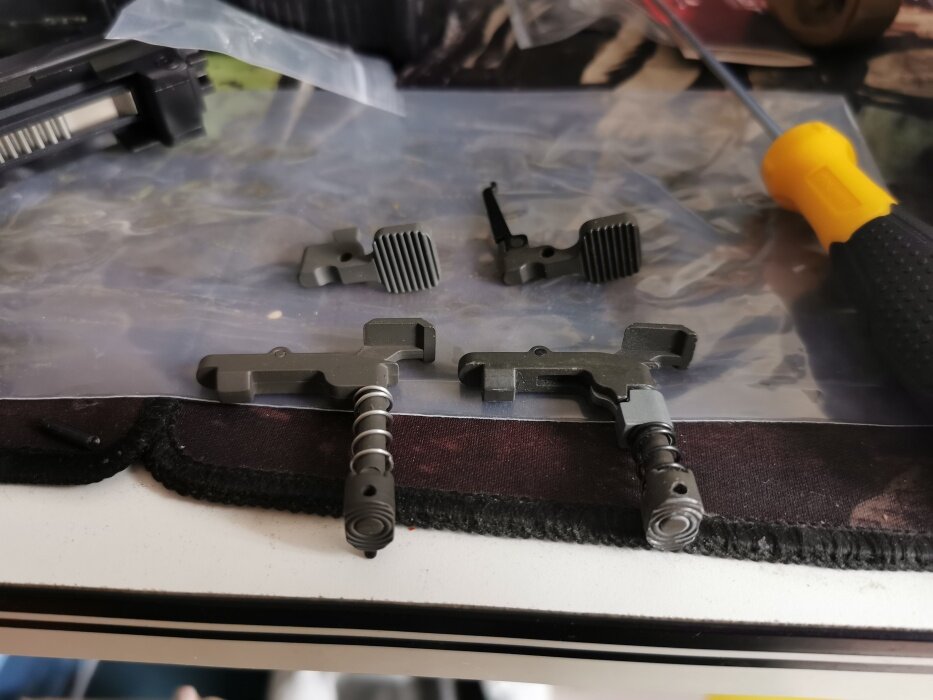

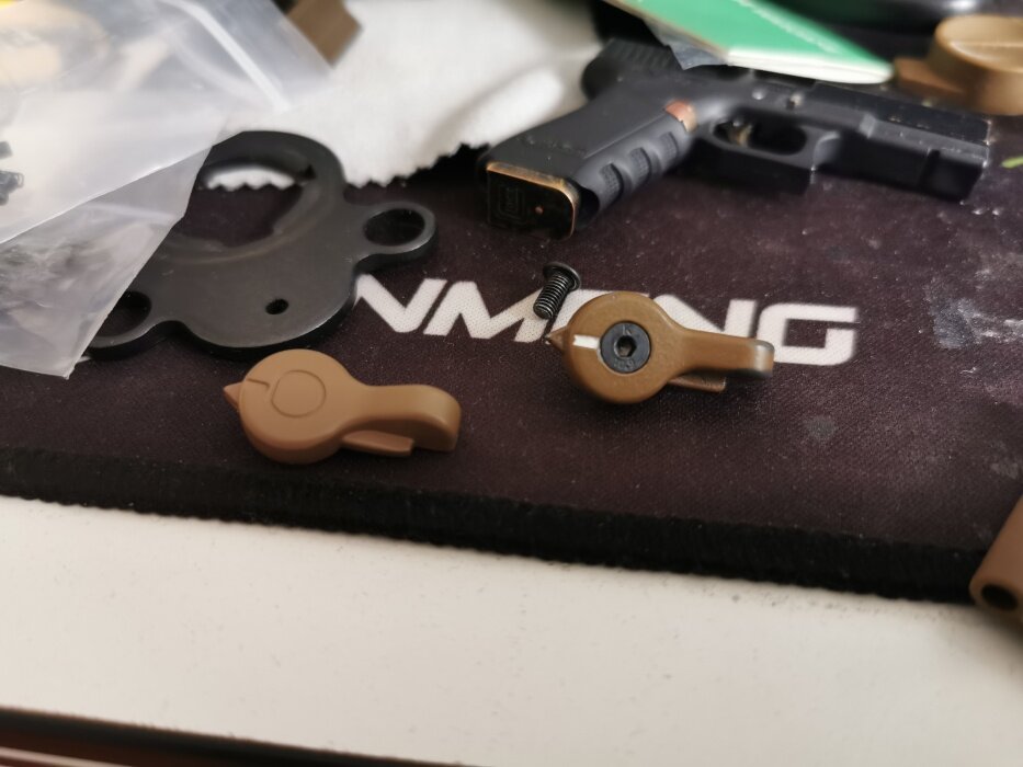

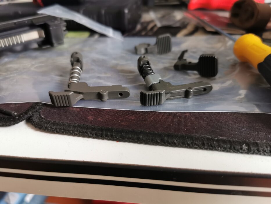

卡榫的颜色也和之前版本不一样了,而且包装里面只带一个快慢机右侧快慢机还得用原来的。(白色线指示线是我自己画的)

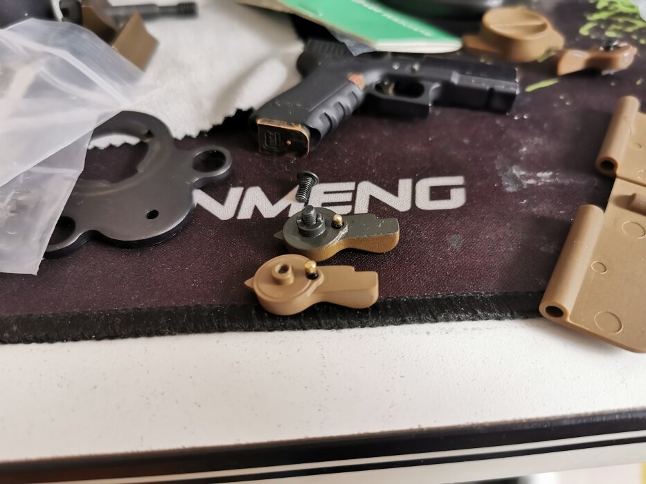

左边快慢机不带螺丝孔右边因为用之前的快慢机所以带六角螺丝孔。

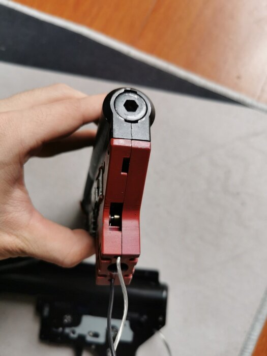

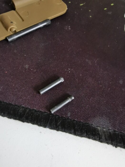

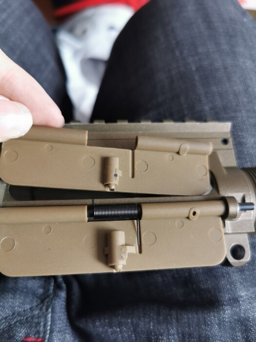

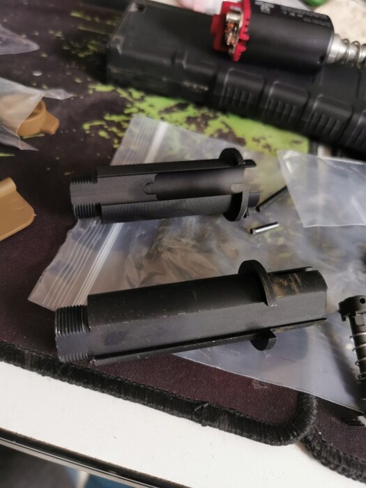

一些pin锁销钉螺纹变化导致我的尼龙下机匣无法安装会卡住还带用回之前的。套管部分为特制试用抛壳套件的前截。(一体外管无法使用)

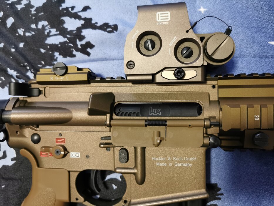

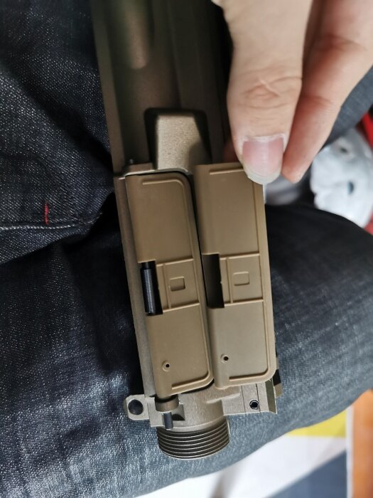

抛壳窗防尘盖倒是变成了真铁样式细节,波箱后部非快拆结构。

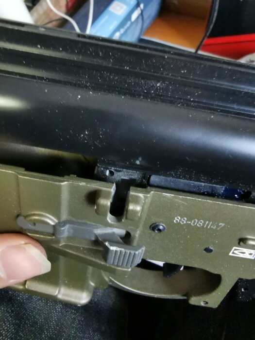

就是这里导致没法双侧释放,但也能看到空挂触发卡榫的凸起。

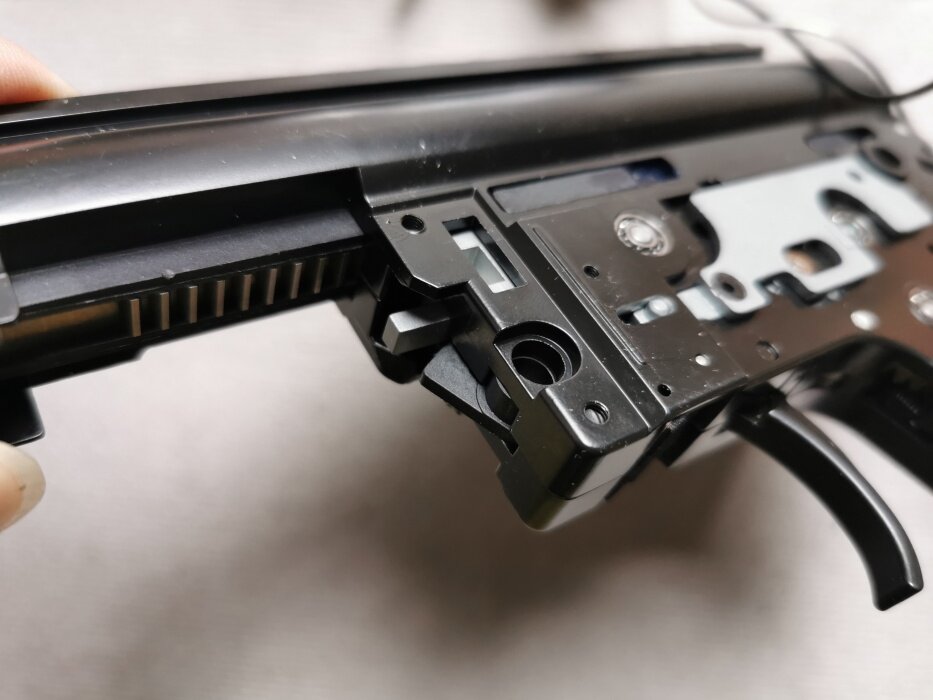

到了组组装的时候才是气死我了,花了很多时间。特别是关于尼龙下机匣的事情,装的时候特别紧。按LTD图解步骤组装先装中间的pin销钉再装后面的销钉由于公差导致后面的销钉一直装不进去,中间的销钉因为波箱而做出改进变成了两头大中间小的结构,结果又很难取出来。

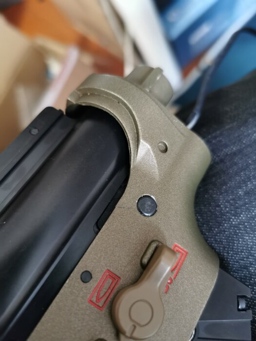

最后先装后销钉用力过猛导致机匣开裂。(不过也不是很明显罢了,但是之前装LDX的时候也是很紧,应该淦下机匣这些问题就能解决)
图为销钉上方开裂

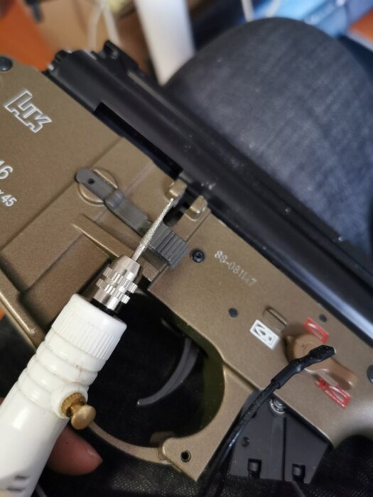

这边等到装空挂的时候又发现还有一个挡板,又用小圆锯切开打磨一下。我是懒得在把波箱拆出来锯了又不小心切到弹匣释放钮直接变成战损成色,而且这个空挂插销原厂就装不进空挂里又得打磨一下。右边弹匣释放钮组装也是插销装不进还带用原来的插销,弄的漆都掉了不过LDT的尿性掉漆也是经常发生。

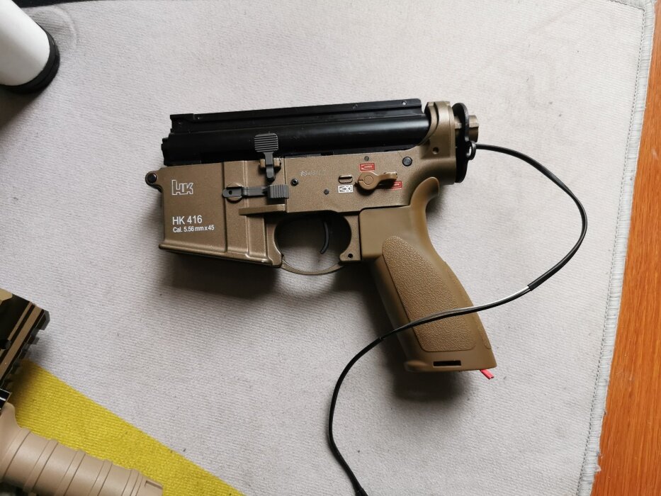

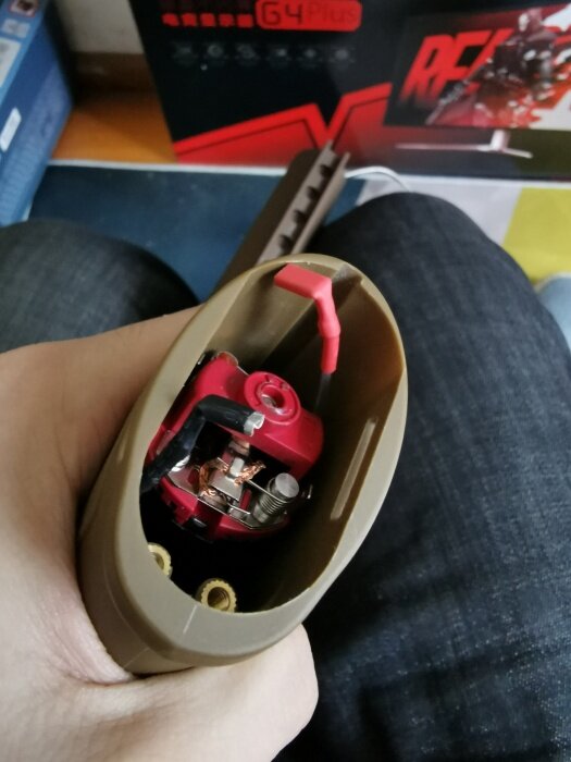

电击握把的线之前有一次装LDX的时候没看说明书掰错过方向结果直接断了后面还是用焊枪焊接上。(。ì _ í。)
这个后走线是很长的。

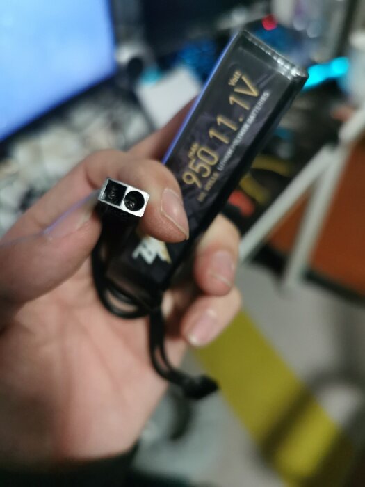

我只有这种电池。

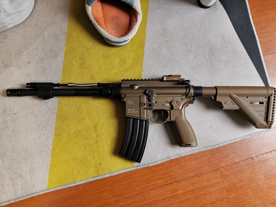

最后是费了我九牛二虎之力才组装完成,上机匣合盖才发现套管座装反了一直合不上,而且我只有田宫接口的电池还没测试抛壳的性能。也是醉了。

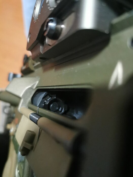

空挂行程

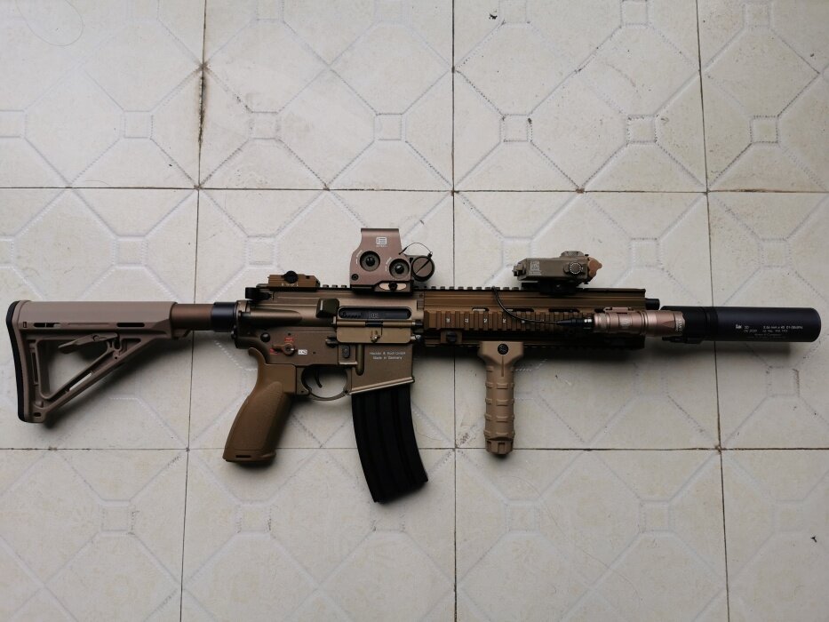

最后在放几组图片吧,因为没电池也就不拍视频了。上手还是不错空挂正常运行。没电池可以像手拉玩具一样打一拉一不过又没有发射功能也是没啥用。但是先拉一发,之后拉起来轻松不少因为里面相当于上膛了,这样手动抛壳就轻松点。(第一发拉还是要点手劲)还有抛壳的时候拉的速度如果不快的话很容易卡壳。
