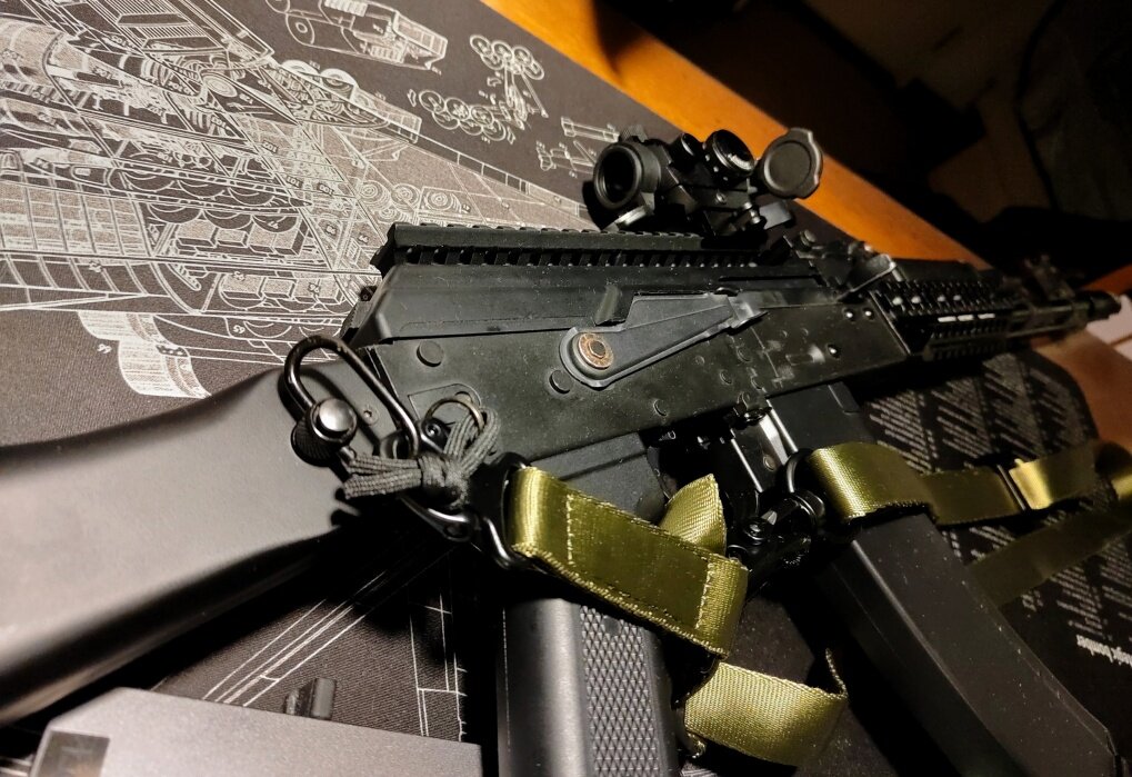

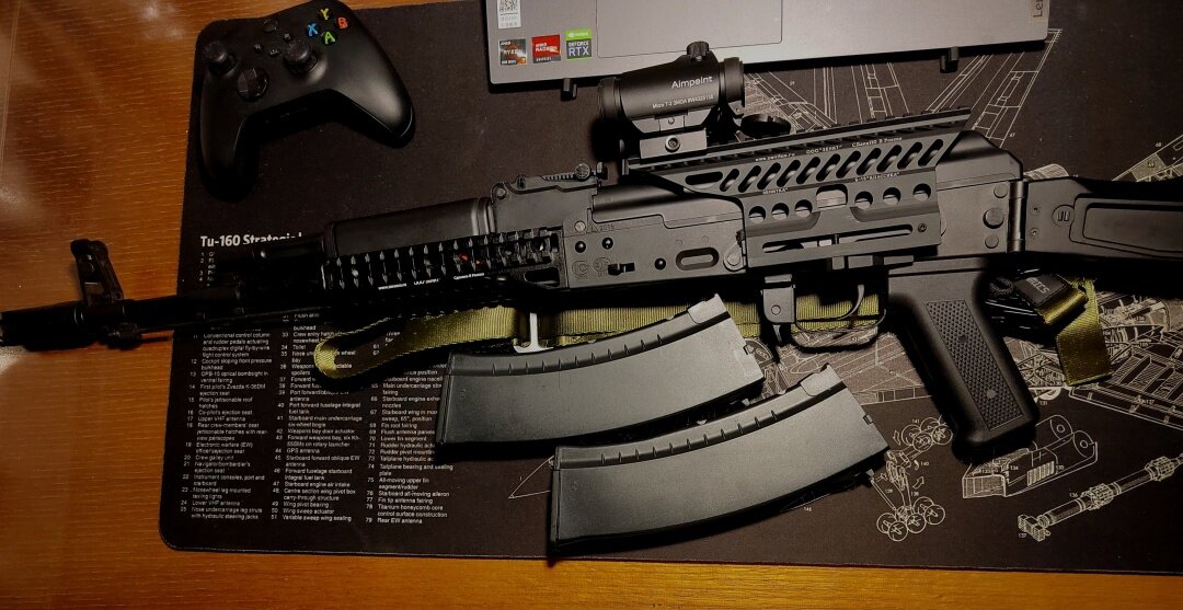

苏棍的初次现代化尝试,感觉还不错
↑before
↓after 改的是cpak 74m

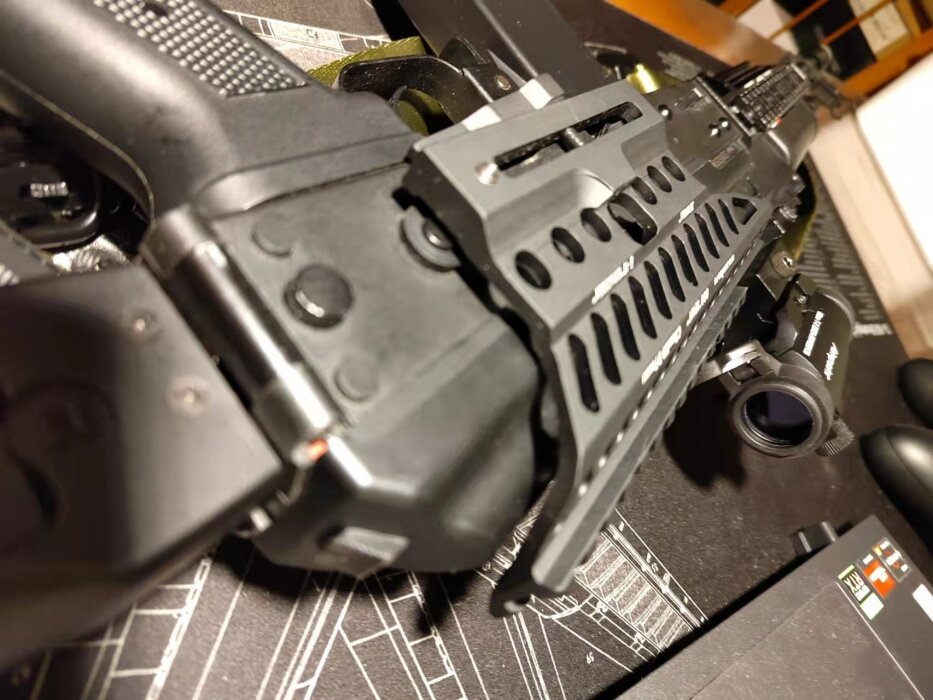

上护木个人感觉圆的好看一点点,而且泽宁特B-19不方便装电池。T2低基加一个增高导轨比较协调,泽宁特拖金属的太贵,尼龙的又有点小问题,换回原厂拖也不错,ak的握把比较适合我的小手,而且个人认为颜值也不错
侧桥直装不正,打磨燕尾槽加垫胶带完美解决,前护木B-10m直装晃动同理垫胶带,建议使用缠电线的绒布胶带,比较好操作而且表面摩擦较大、不留胶,能够解决基本所有外观件固定晃动问题。

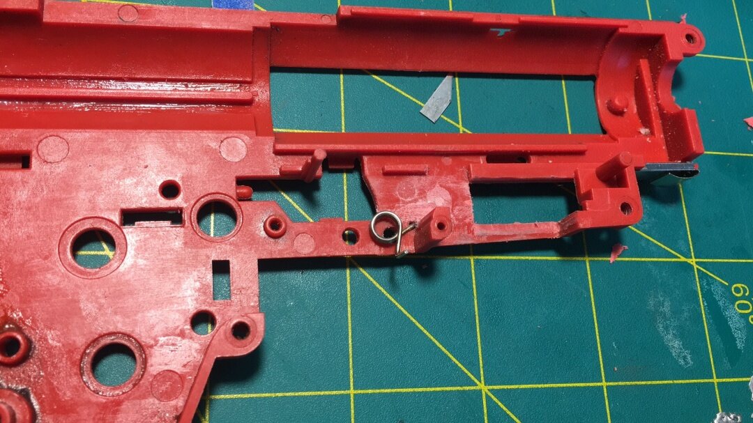

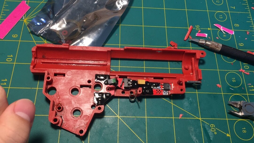

很久之前改这把ak的时候改了磁的火控,7.4v完美归位,但没有预供,自己用二极管自改,但受限制于ak尾部局限的空间和回趟的限制,微动开关找不到合适的位置,在回趟片撞击中损坏。现在准备使用干簧管在再做尝试。
