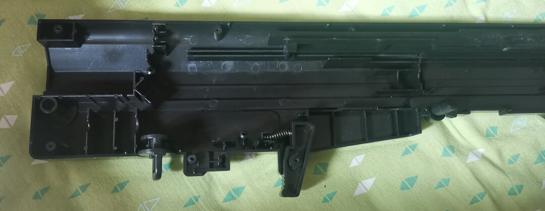

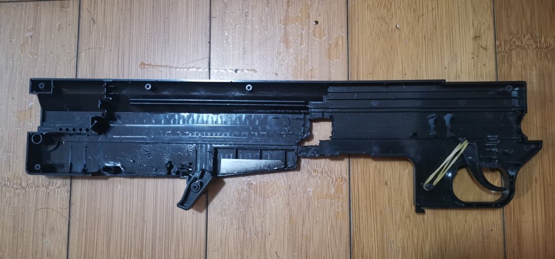

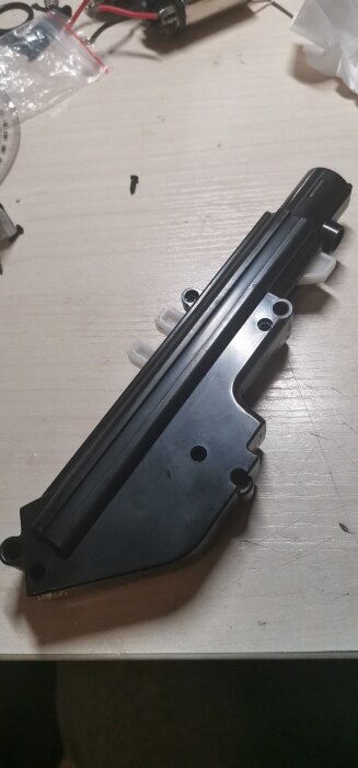

首先我们先分体,拆出内部本体,也就是这个人不人鬼不鬼的“内部机匣”。
这一整块都是两片壳的,很薄很脆拧开这两片壳,里面的东西可以扔掉了,先把拉机柄和拉簧取下,腾个空间。拿出你的美工刀,指甲剪,电磨和电烙铁准备一下。​

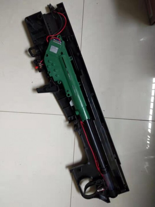

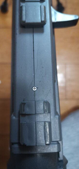

电动版内构(图片来于Ghost,已授权)

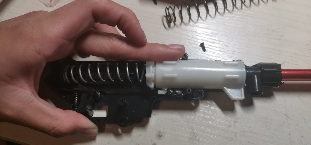

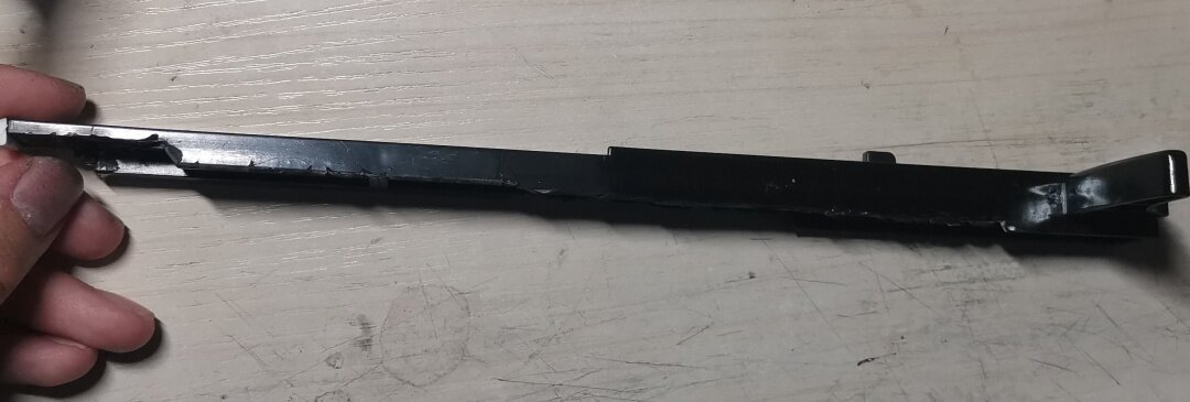

顺便给你们看看手拉版的“波箱”:
这个黑不溜秋的就是手拉版的“波箱”了,没啥用了。
原装的手拉波箱曾经被我改过,加强了气密,安装了铝管和大线径弹簧,但是效果甚微,所以可以毫不犹豫的扔掉了。

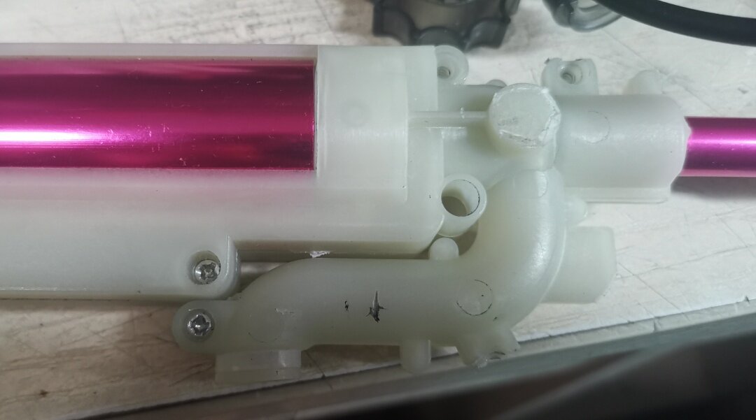

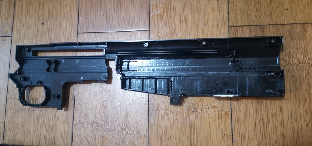

​拿出M14ebr波箱,大概比划比划,用笔或者刀做标记方便后期切割。注意对准枪口轴心线要对准。

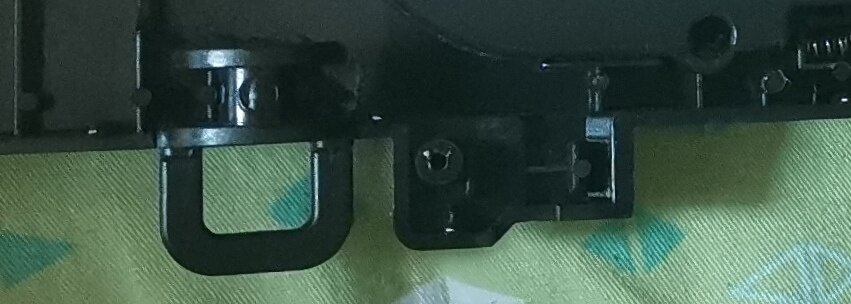

这个背带扣和假快慢机影响波箱安装,背带扣可以拿掉,反正真铁没这个设计。快慢机也要切掉,我们看得出来,波箱是凸出下机匣的,所以得切掉一些。画好刀路了,接下来就是切割。​两边都要切,这是一个繁琐的过程,需要不少耐心。切割后限位如图:

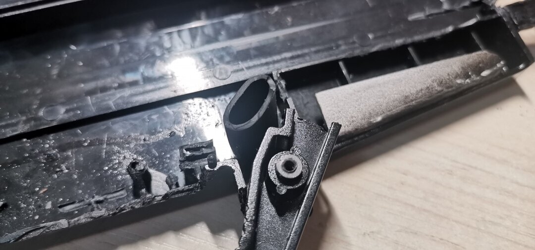

接下来要在波箱上面动手脚。​​注意:开口一定要很小心,不然会导致这里的壳子断裂!

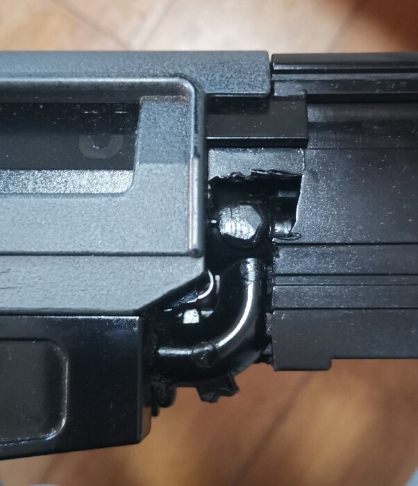

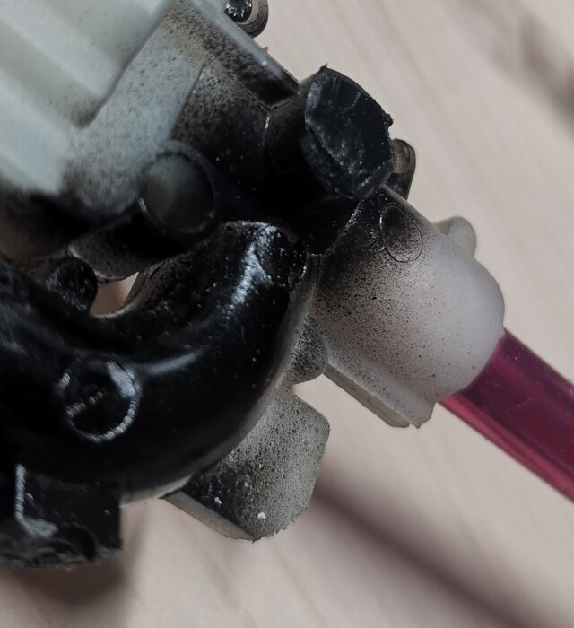

首先先把三通稳定座的盖子切掉,减少这里的宽度和高度,方便后期合壳。​​然后切三通,先把弹匣插进弹匣井,然后把波放到位置上比划一下三通口正确的位置,拿记号笔或者美工刀做标记。切完之后应该将进弹嘴和截短的供弹管相连。​

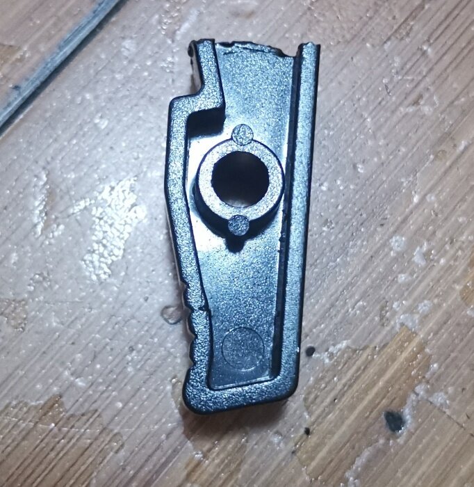

为了后期安装握把和合壳,对此处进行打磨和限位切除​。
切除三通最外面这个螺丝柱给握把让位,三通处理完毕。

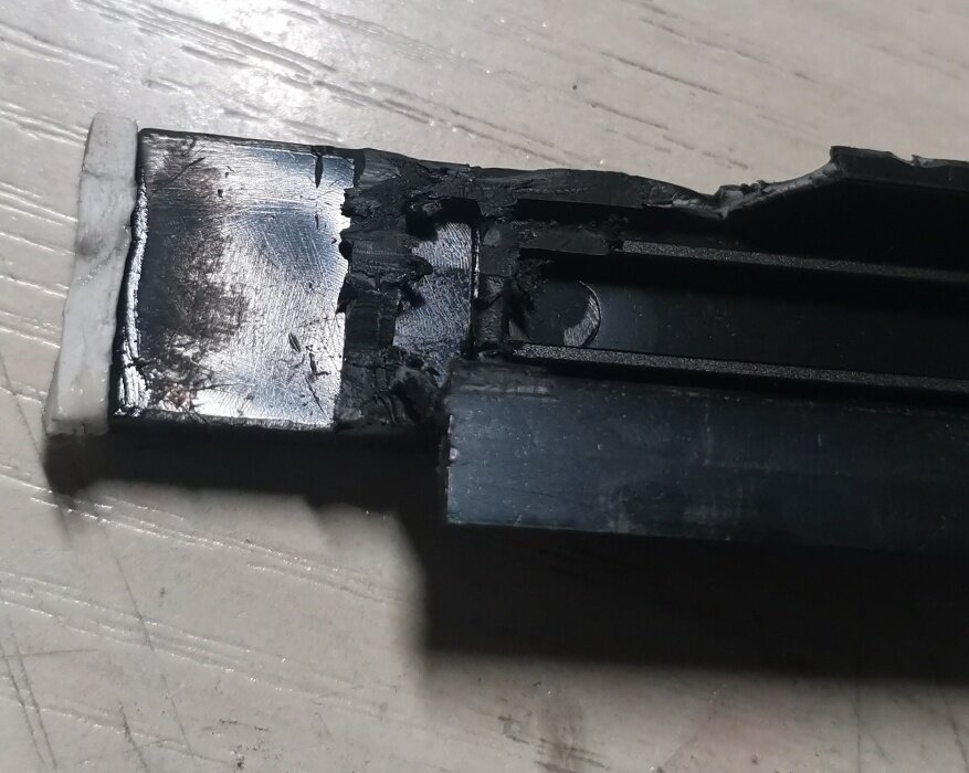

首先把波箱顶部的这个限位切掉一点点,它在气缸屁股上面,别切错了。要磨平,但是千万不要影响螺丝固定。

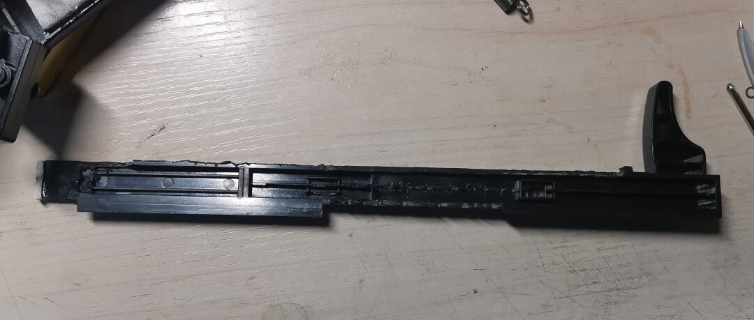

拉机柄切割如图,内部的横向加强筋也要切掉,不然会勾住波箱顶部限位。
​​然后给拉机柄末尾垫个3mm厚度的abs板,弥补拉机柄屁股到预供弹微动的距离。

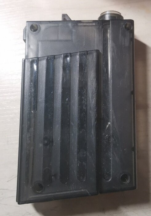

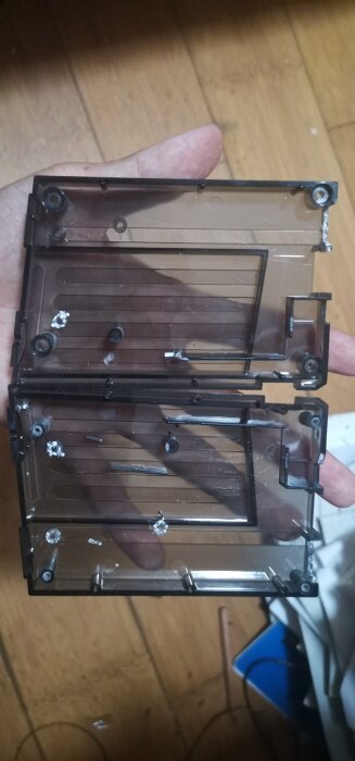

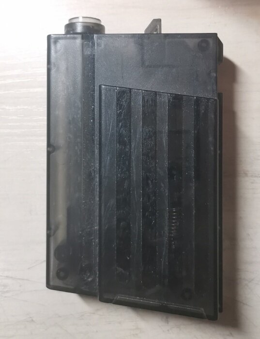

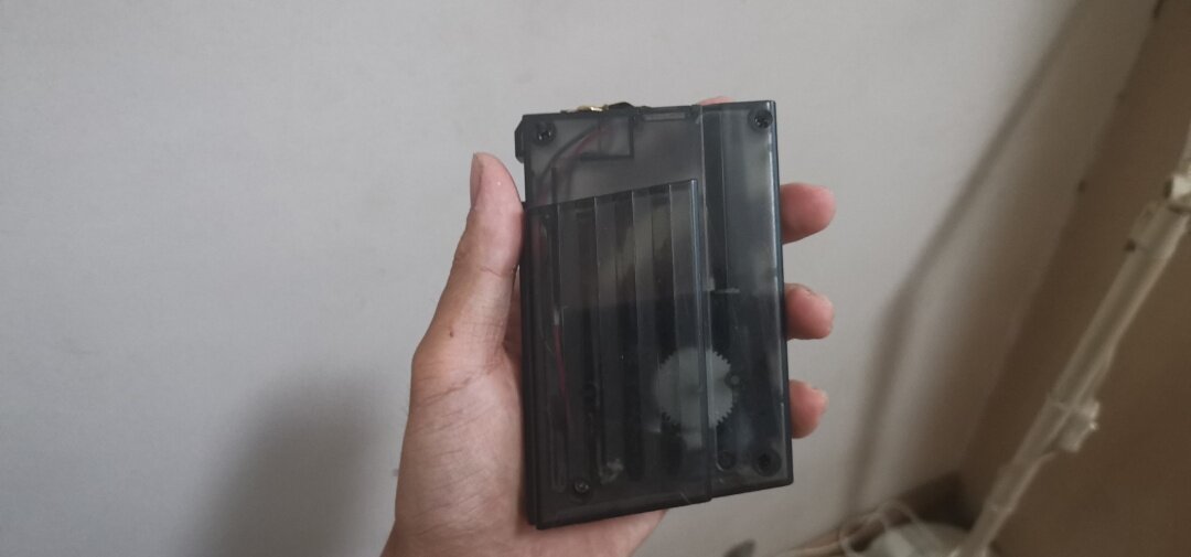

接下来处理弹匣,原厂是半透明PC材质弹匣,有点嘎吱响。

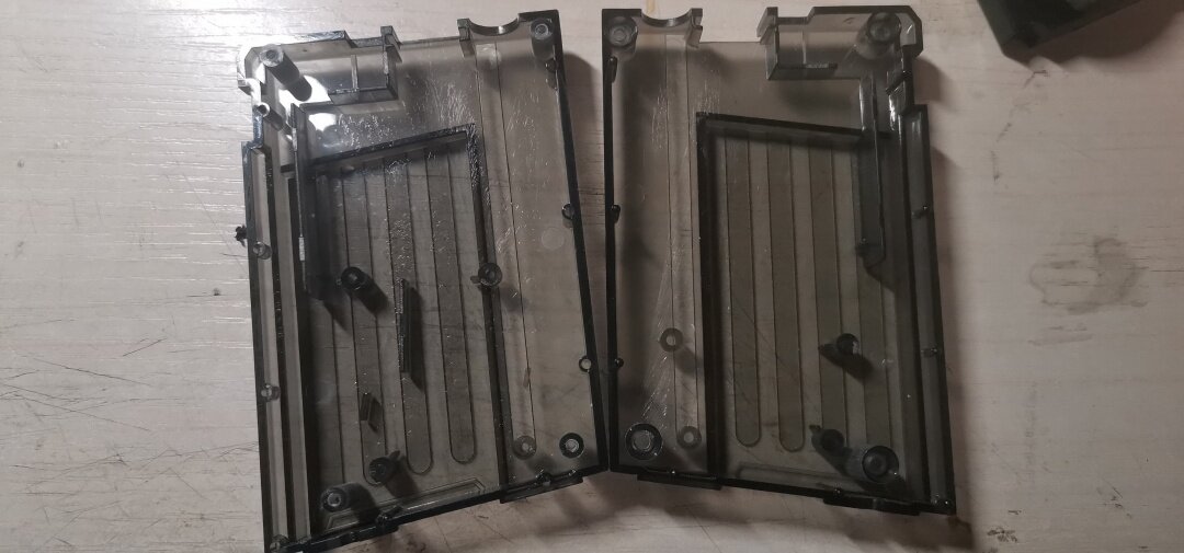

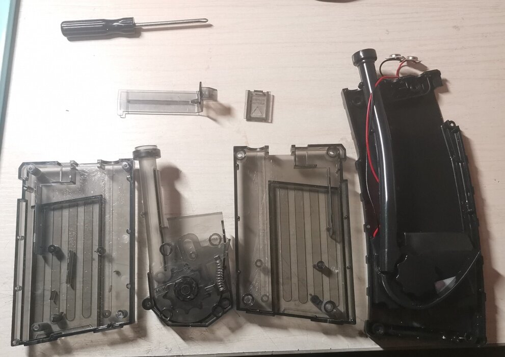

拧开这四颗螺丝钉,拆成两半,所有可动可拆零件全部扔掉。

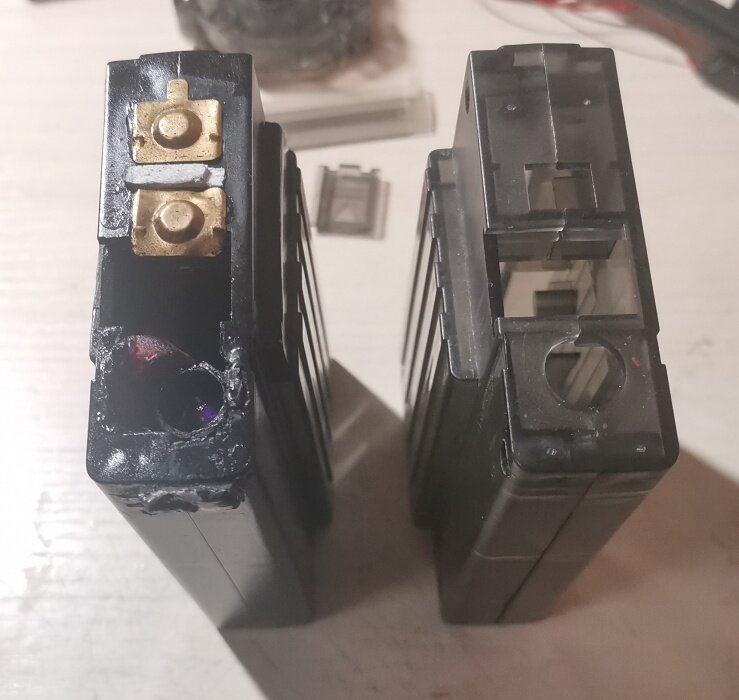

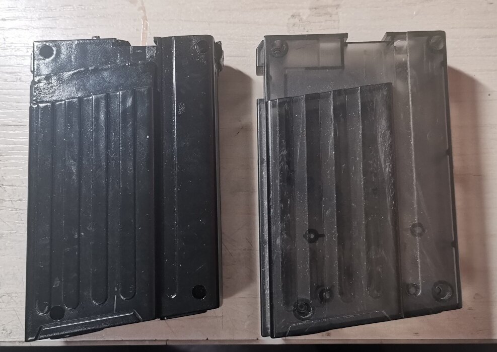

拿出一个亿泰的匣,拆出内构比划比划​​标记,切割。
效果如图:

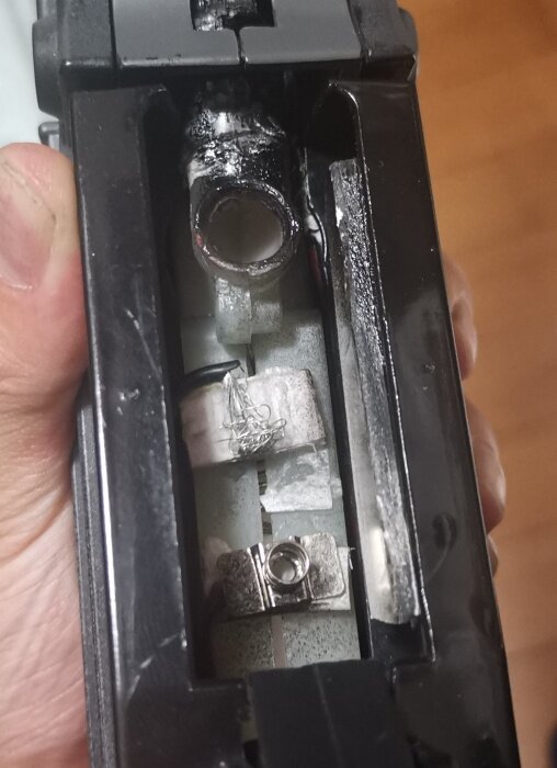

记得给三通接触区开合适大小的口,我后来为了让三通口更好和供弹管接触,把出弹口后面弹匣盖子前面的那个悬臂切掉了。
根据三通位置,切除多余的供弹管,并让管口低于弹匣嘴约15mm做下沉处理,以此保证三通能伸进去。​​然后放一些弹进去,针对漏弹,堵弹的一些地方垫塑料板修公差,差不多就完成了。喷漆晾干即可。​
为了保证弹匣插入后的美观性,我给弹匣的侧面垫高了一些保证一体性。
波箱这里用3mm厚度abs板垫高后,根据弹匣触片位置设置触电片并粘死。
因为经费不足所以少一个触电片(弹匣井因为波箱厚度被撑开了一些,用abs板增加厚度避免弹匣插入摇晃。​(注:因为缺供电簧所以这里用导线代替了,实际上可以正常使用,真的)

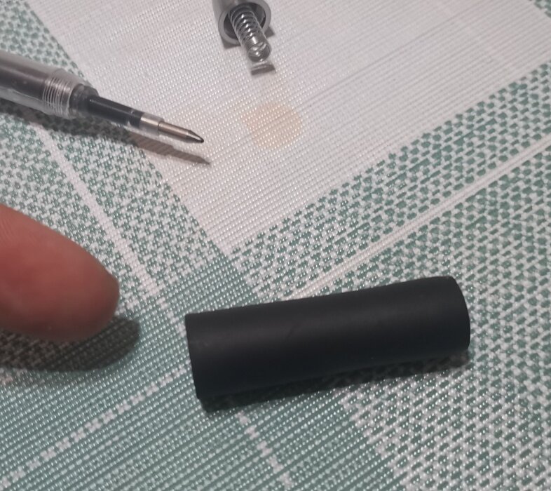

那么弹匣卡榫怎么让它回弹呢?也倒不难,你拆一只晨光/得力的按压式圆珠笔,把橡胶笔套拿下来裁剪一下即可.....就是这个小小的东西,有大大的用处

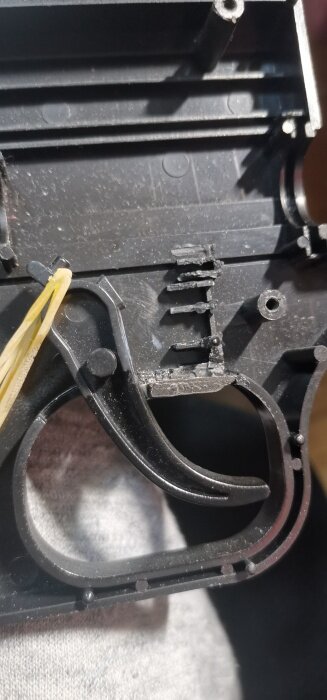

前截扳机微动,原厂的微动电流小,上11.1v电池容易烧,所以我破坏了原有限位装了大微动,对于一般玩家来说可以不必破壳处理。

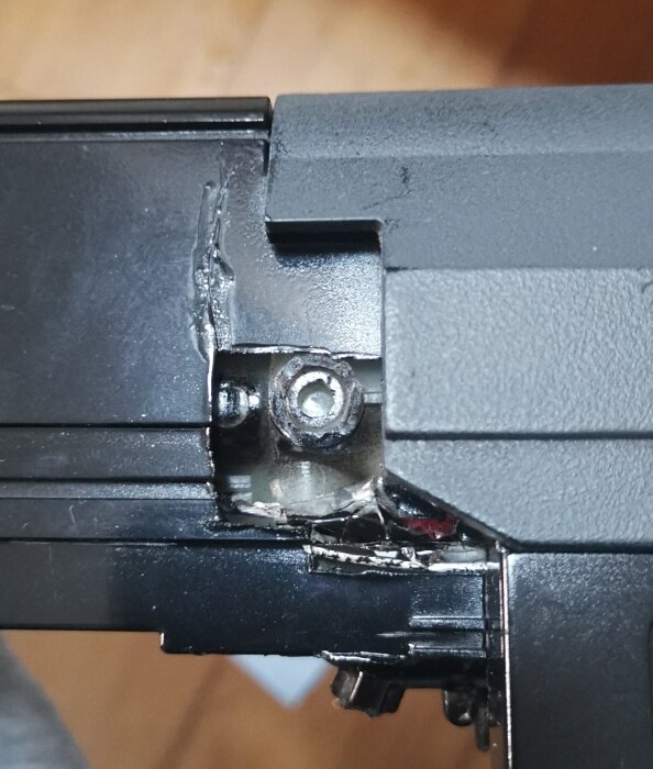

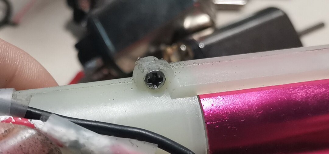

前截这个位置开个孔,打一颗螺丝钉进去,把机匣和前截固定住。这是因为原来固定的卡榫被切掉了,需要新的结构固定。​因为空间狭隘,电池只能用格子皮,放在尾顶的位置。上火控不现实,因为会让本身不富裕的机匣空间更加狭窄。​打磨露出的部分以及波箱限位,直到不影响部件安装即可。最终得到成品!

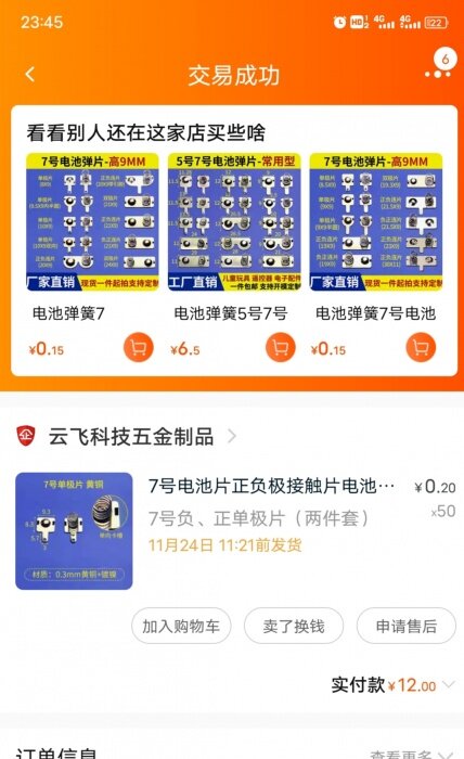

这家的触片铜镀镍真材实料厚度够厚,没有水口毛边。

这个触片小尾巴上面还带孔,非常牛
