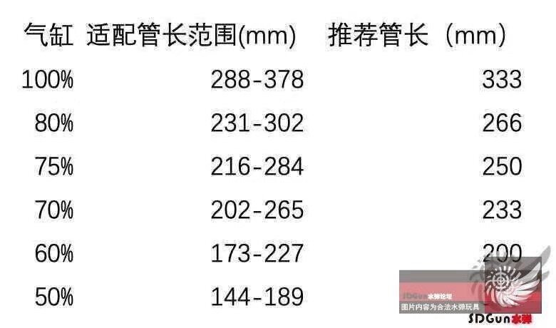

进击的小蘑菇 Lv.9
气量计算好没有,弹簧不是越大越好,电机扭力够不够,气密做没做,稳定做没做,水弹大小控没控,上旋调没调,等等等
气量差不多,电机扭力应该够的。弹簧是原厂的。然后锦明13没有外管。内管死死的卡在鱼骨头头上应该是不用做稳定。水蛋大小没控,用的ak102送的水弹,上旋因为某些原因还没装,但对比的是没上旋的ak102。。

nico_nico Lv.9
一些基础的调整包括楼上匹配气量和管长,调整气缸气密性,一般来说初速70左右,经过微调后的弹道表现不会太差
