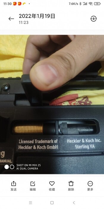

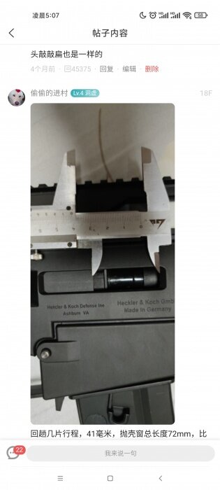

我锦明回膛动作行程有41,想对比一下ldt的动作行程
ldt 7.4v电池回膛差不多也这么点,11.1v电池下因为回膛复位没那么快,视觉上能达到全行程。不过好像火控不怎么支持7.4v,稍微掉一点电就不动了,只能用11.1v的

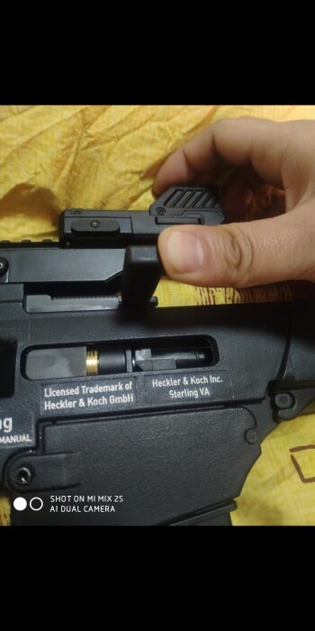

手拉可以全行程  这是当然原本是可以空挂的,不过目前阉割掉了
发射过程中 位置大概是这里
2022-1-19 回复
