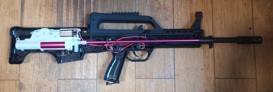

首先,我们要知道这玩意的结构
2022-1-18 回复

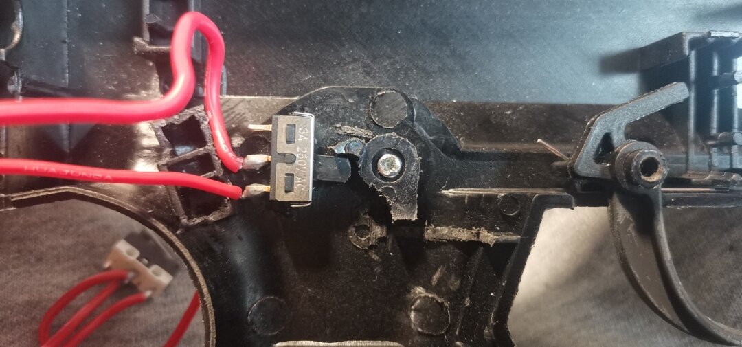

丛林迷彩战术霸王龙☭ 作者 Lv.6

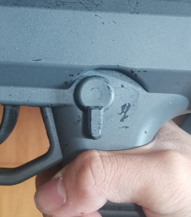

首先拆开主体,把机匣和提把拿去,本篇的重点在枪身这里。拿出扳机,拧下螺丝钉取下快慢机和微动拨杆,开始改装90°快慢机和保险扳机锁定功能。
2022-1-18 回复

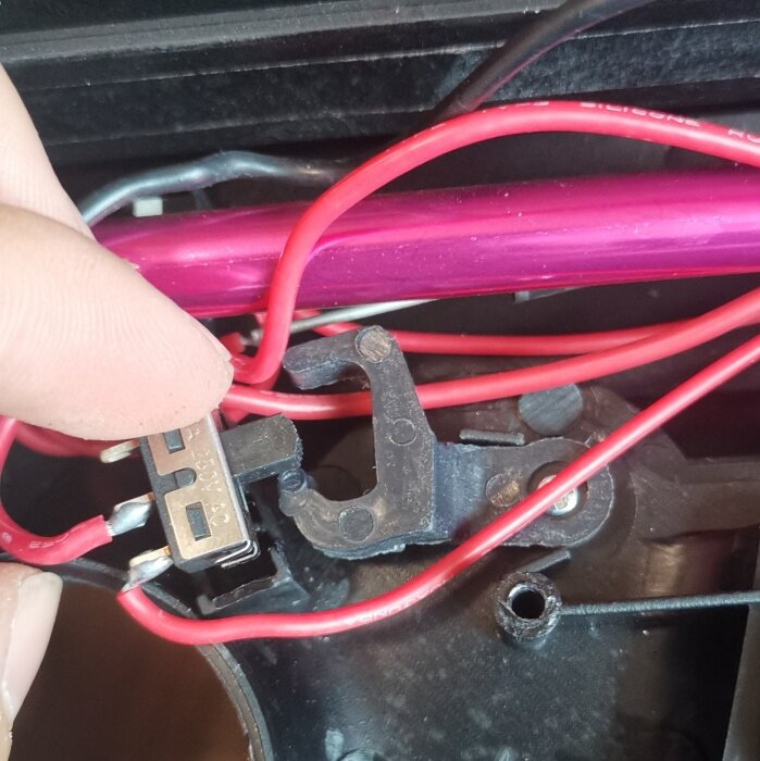

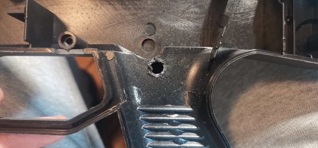

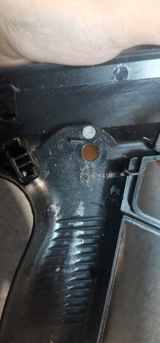

丛林迷彩战术霸王龙☭ 作者 Lv.6
首先先把握把这里的螺丝柱切干净,为快慢机预留活动空间的同时可以扩容电池仓。切掉原来微动开关的安装限位,因为我们要把微动前移一部分距离。
2022-1-18 回复

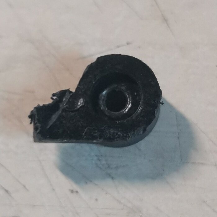

丛林迷彩战术霸王龙☭ 作者 Lv.6

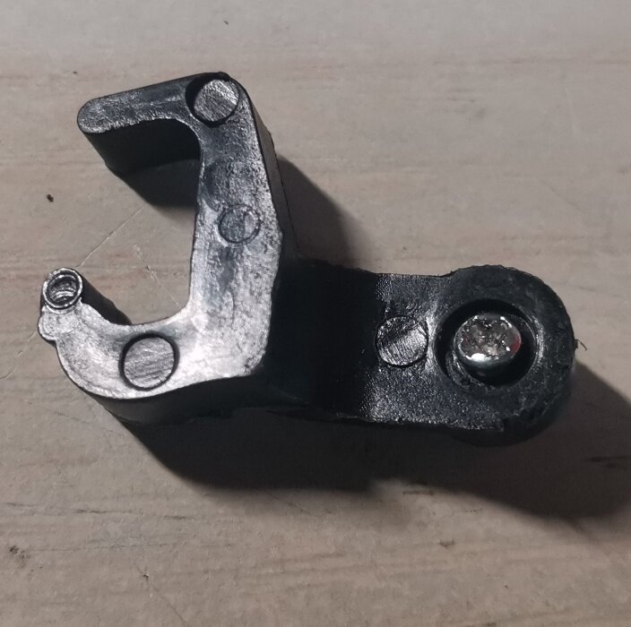

接下来把拨杆取下来,切成下图这样:
2022-1-18 回复

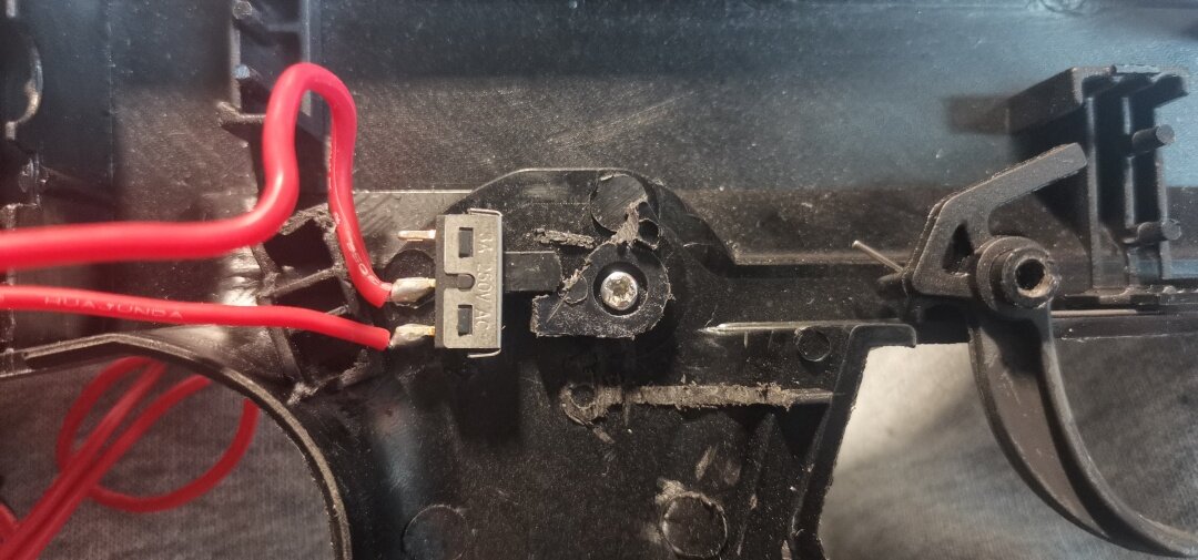

丛林迷彩战术霸王龙☭ 作者 Lv.6
原拨杆切完后拿出刚才那堆切下来的废料,找到一根长条块状的塑料块切到合适的长度,和快慢机黏到一起。夹角大约是90度左右。拿出微动,找好位置,反复拨动快慢机来确定能让快慢机扭到90度的同时还能使微动能被触发。
2022-1-18 回复

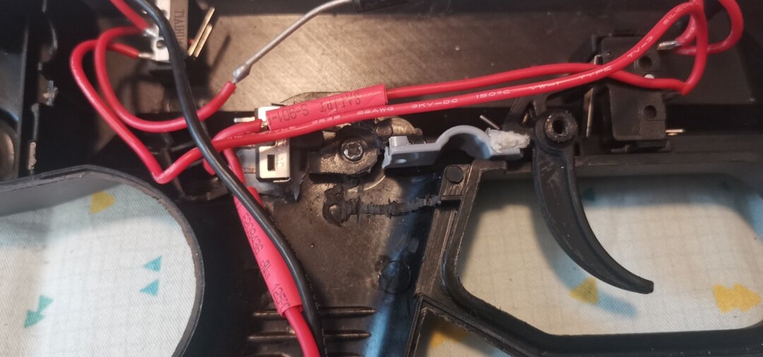

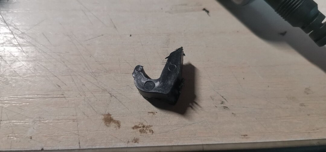

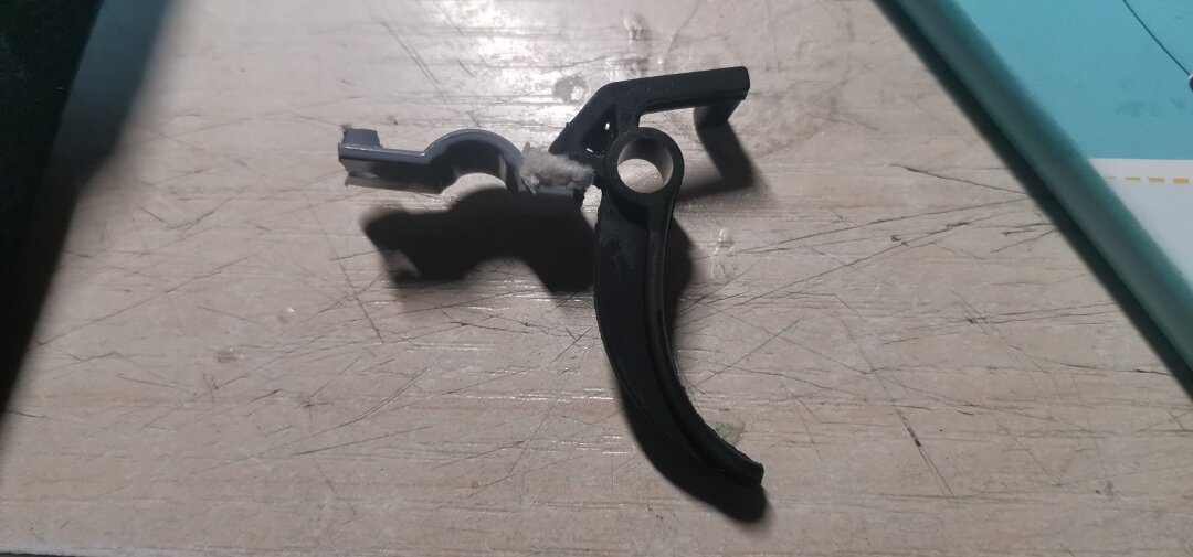

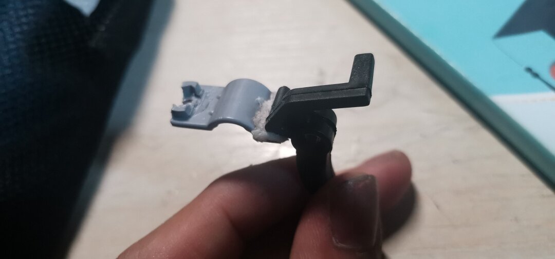

丛林迷彩战术霸王龙☭ 作者 Lv.6
拿出扳机,找一块塑料片和刚才切下来的那一堆限位里的这个零件。和扳机粘连的塑料片末端要有一点凸起,保证可以和限位的钩状结构咬合,缝合即可。我拿了半边的塑料夹具,简单切割打磨之后和扳机粘合,用补土和纸滴点502固化
2022-1-18 回复

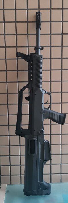

丛林迷彩战术霸王龙☭ 作者 Lv.6
最后安装,如图
2022-1-18 回复
