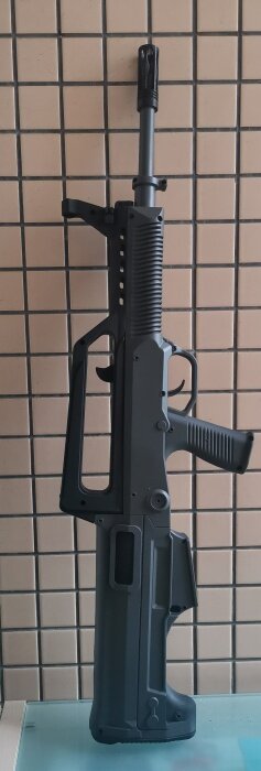

有大佬有给三代魔七喷漆经验嘛
丛林迷彩战术霸王龙☭ Lv.6
2022-1-17
丛林迷彩战术霸王龙☭在2022-1-17编辑过
就是想知道能不能直接喷上去,太懒了(
想出一个少前造型,不过收不到完整的魔七ftu,以前的ftu97被叔叔拿去冲业绩了,害...

pak Lv.7
直接喷也可以
 我一般是补土+颜色+消光漆  一共喷3层
2022-1-18 回复
丛林迷彩战术霸王龙☭ 作者 Lv.6
pak
2022-1-18
直接喷也可以
 我一般是补土+颜色+消光漆  一共喷3层
ok!非常感谢

legomini Lv.4
两片壳还好,拆开洗干净后就可以喷了,尼龙壳一般都是PP水+你要喷的颜色+保护漆,如果单纯喷灰黑色的话,不上水补土问题也不大。可以上隔壁去看jimmy的教程贴
