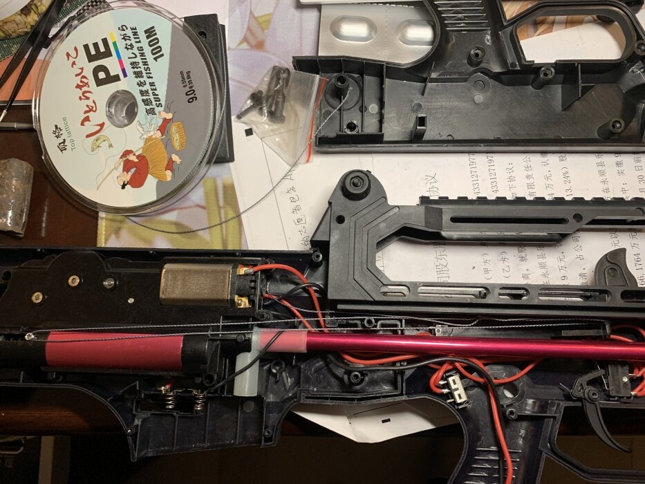

非回膛天梯*1
超韧鱼线一组(找老板要韧性最好的,手竿线矶竿线都行,不要海竿线,容易折
钉子一个(规格同Glock可乐击锤组螺丝)
电磨、水口钳、笔刀、剪刀,镊子用于打磨安装

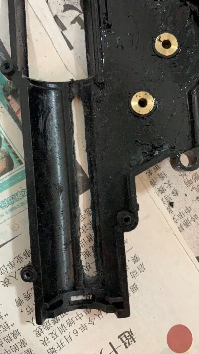

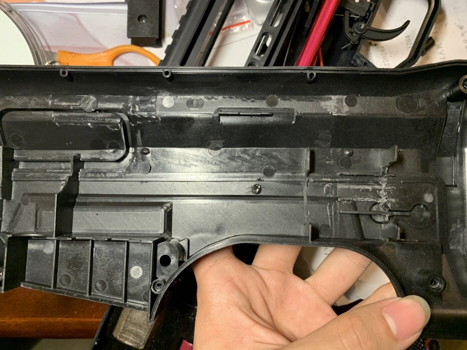

pt.1拆壳。在波箱侧面天梯滑轨旁边开出一整条缝隙用于固定销运作。这里我选择的右侧波壳,方便与枪身同一侧开启观察运作情况
兵锋的劣质尼龙壳子很软,我选择用电磨前后45度划蹭出一排洞,然后钳子连线剪开。注意尽量不要伤到天梯滑轨

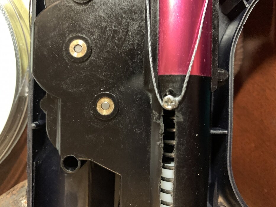

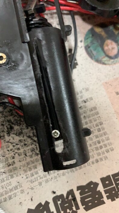

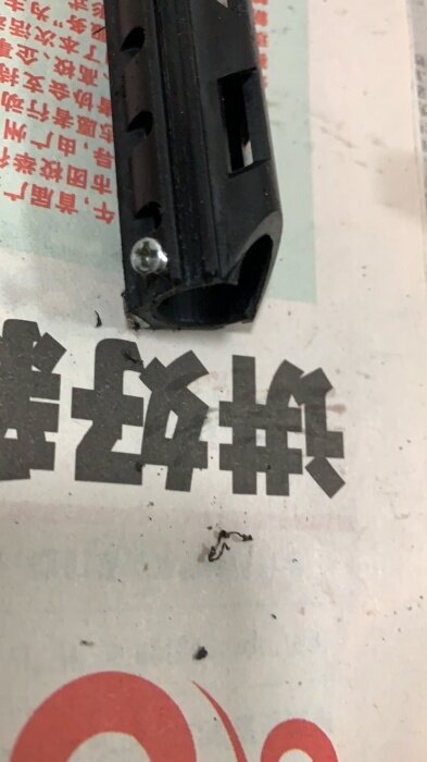

pt2.在天梯尾端正对打磨槽处钻孔。这里的示范采用鸡翅的竞技天梯。建议用手钻,一是钻头方向容易把握,二是不易伤手。
钻孔打通之后把螺丝拧紧。注意螺丝尽量不要露出天梯内侧,容易勾到弹簧。拧紧之后清理一下内侧碎屑防止刮蹭。
pt.3合壳。很难相信短短的两个字里藏着多大的痛苦。兵锋波上有八颗螺丝,至少需要七颗都拧紧才能保证正常工作。电机一部分挤在壳外,导致如果你把box放在工作台上,电机会被顶起来。如果用力再大一点,电机齿之上的零件会直接飞走,得跟止逆齿和拉桥簧说再见了。
合波后原样塞回壳子里,固定好线组。合壳顺利的话应该是这个效果,拉动一下螺丝确定滑槽宽度足够,尽量不要有阻力。

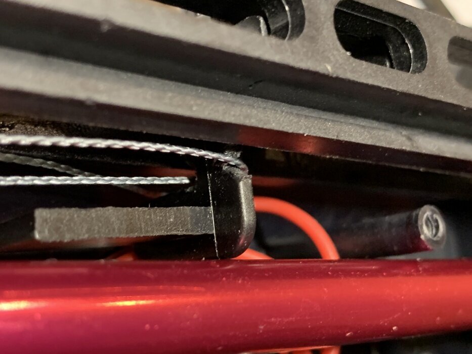

pt.4处理拉机柄。在拉机柄腰部两侧开口,不要留下棱角划伤线组,也不要开太深影响拉机柄强度。这里示范采用的长弓提把拉机柄,和军版拉机柄稍有不同,改装方式和位置一样。建议用长弓改,军版拉机柄弹簧力太大容易拉坏线组。
pt.5拉线。如上图所示穿过拉机柄槽拉到后方,在天梯螺丝上打死结。一是增加强度二是减少应力。

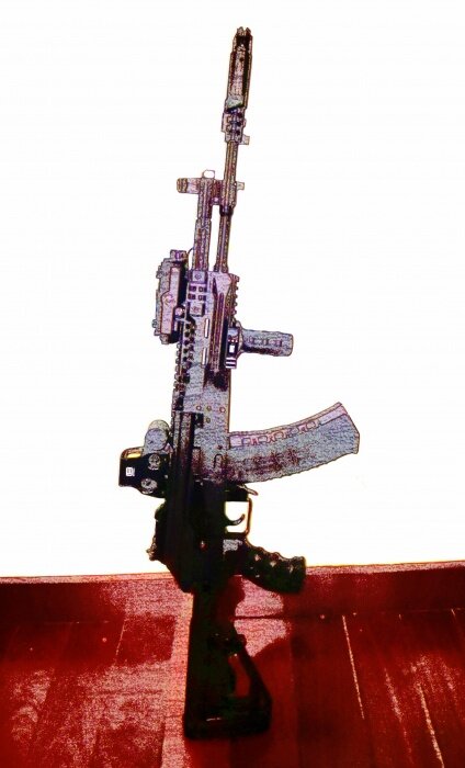

pt.8假组合壳确定工作正常之后就可以合上壳子,欣赏拉机柄来回运作了。为了兼顾下场射速和耐久的需求,改造的拉机柄运作行程大概是6cm,如果想增加拟真度可以尝试用动滑轮组增加行程。
