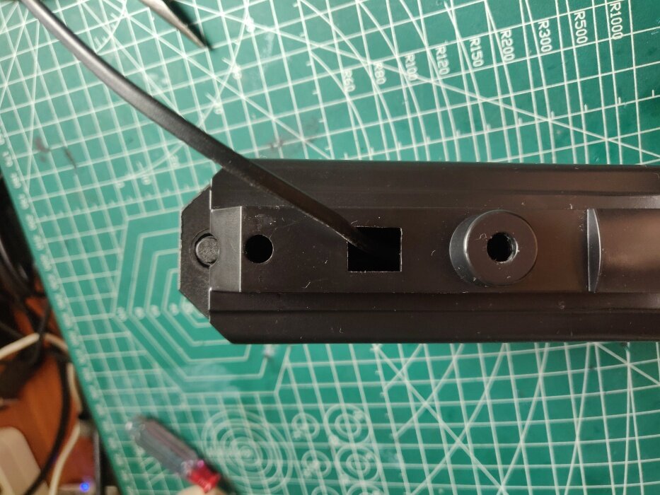

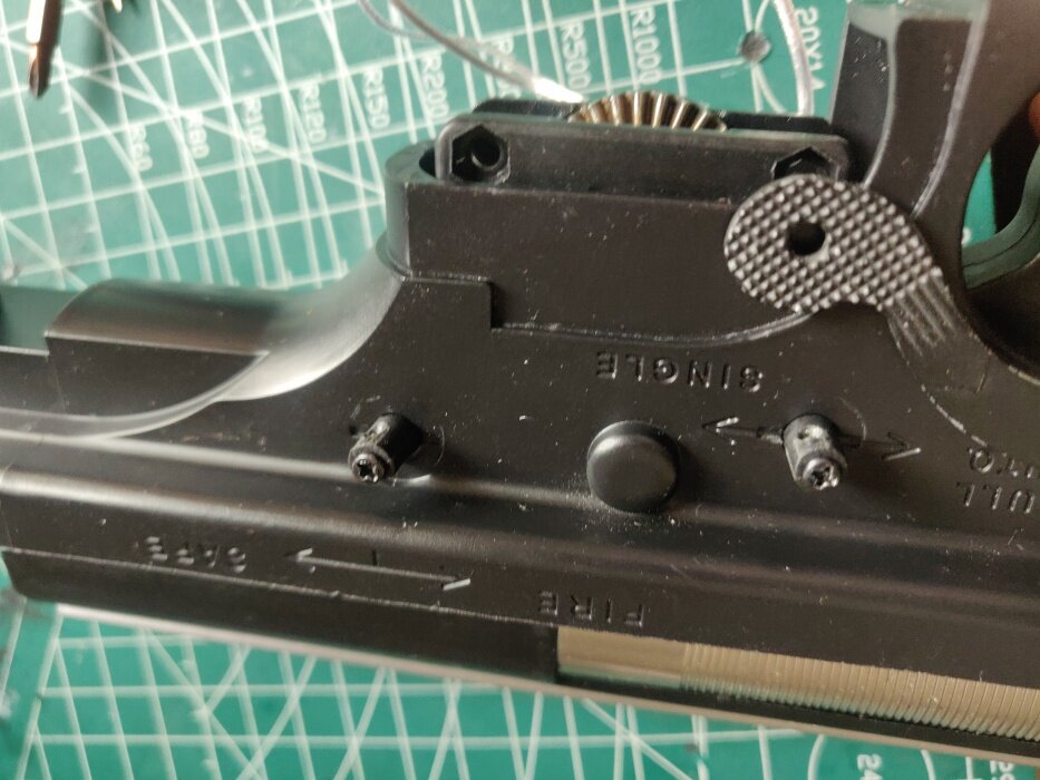

按下先进的快拆按钮,卸下上机匣。

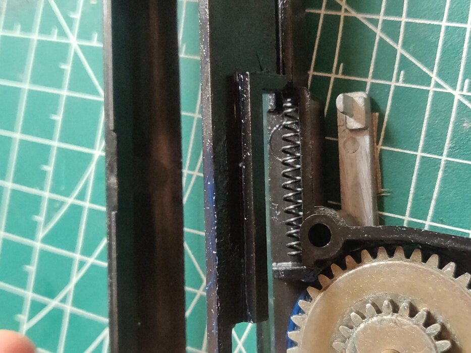

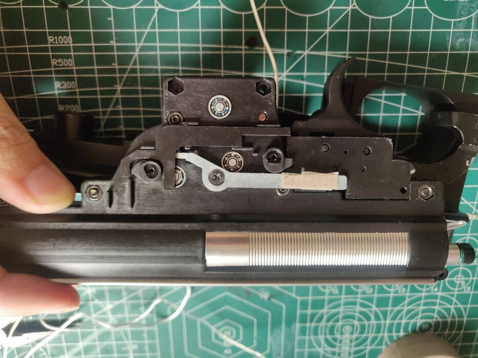

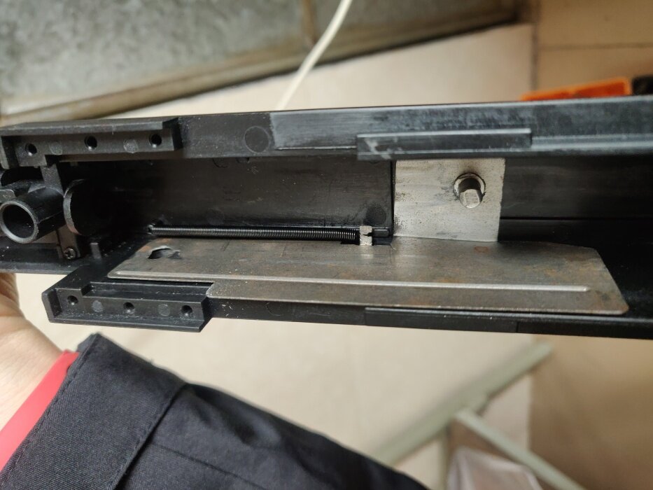

明显地,机片归位弹簧与天梯链接柱不同轴,机片前后抽搐时承受一个转向力。加上机匣挖槽作为运动轨道,机片不断撞击,导致必然在机片折弯位开裂变形。机片变形,运动时拉机柄就撞机机匣,导致断裂,这是设计缺陷。
把机片拿去厂里用氩弧焊焊上,老师傅说太薄焊不了。买二手又没有机片补充,恼人的。

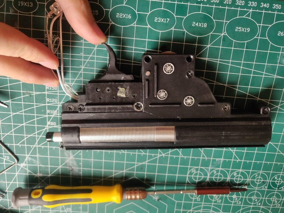

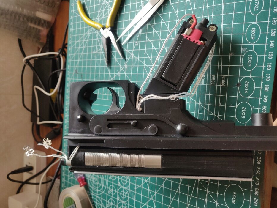

拆掉电机架,快慢机与保险就可以把波箱拿出来了。快慢机是套娃结构,注意不要弄丢小零件。
松螺丝,拆波。就开关组前面的螺丝稍短,其余都一样的。

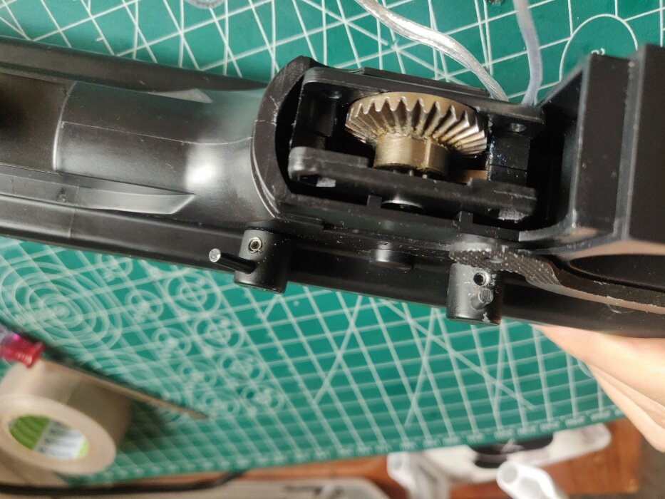

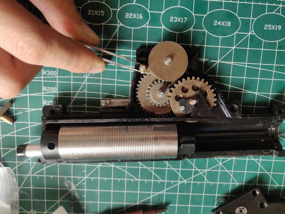

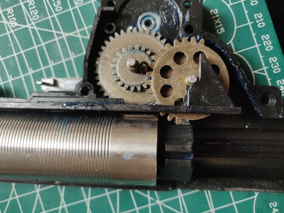

原厂没有调齿,天梯啮合角也有大问题。原厂拍头太矮,不匹配。试了几个,发现冬菇头比较适合,这下AOE正常了。
调了AOE,天梯回趟开槽位置就不对了,大约向拍头方向磨1cm左右就好了

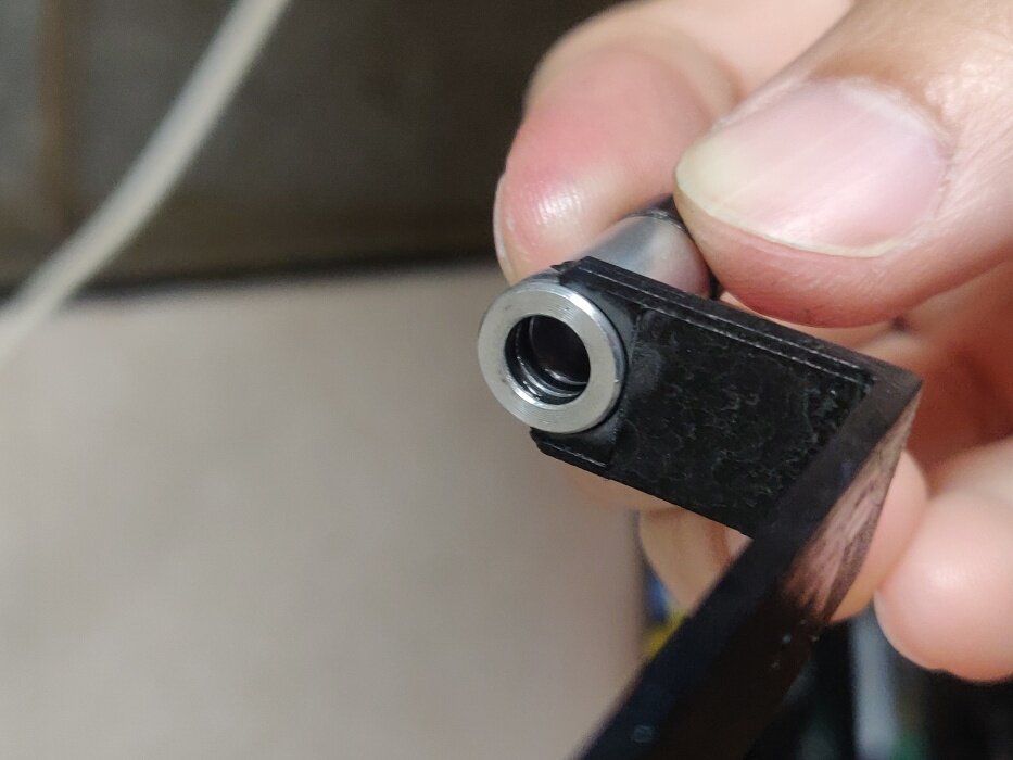

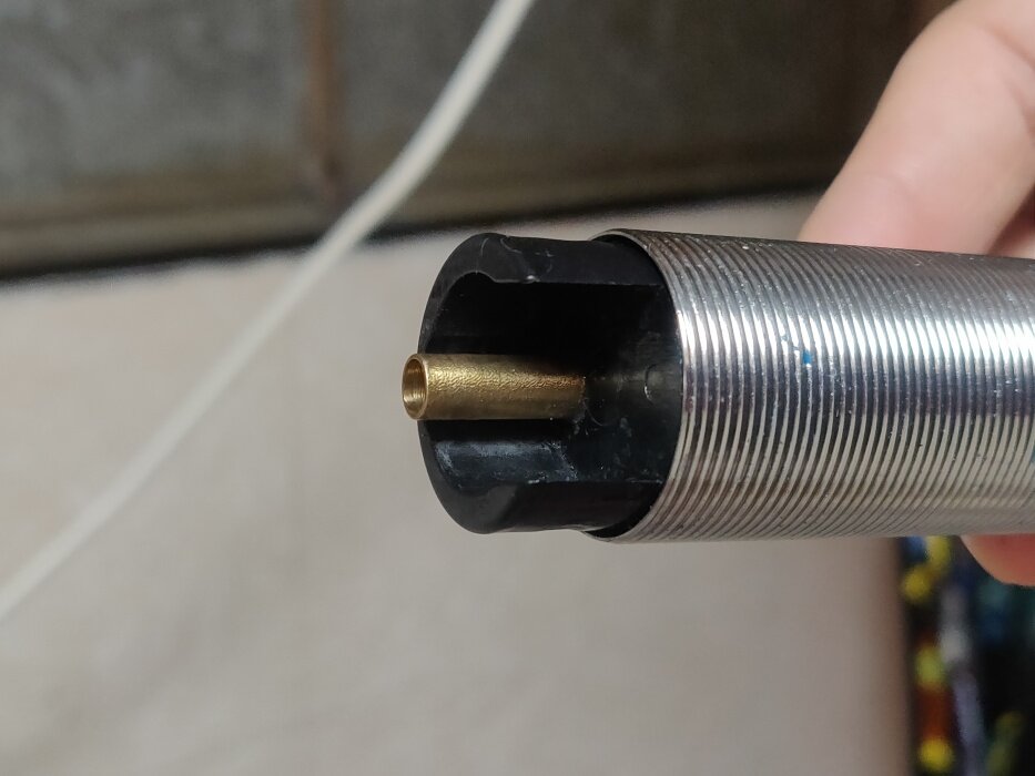

六号波特色的偏心缸头,这缸头嘴松动充满皱皮,漏气严重,我用液态生料带粘死,气密性就好多了。我这个缸头有点歪,应该是孔不直,加工缺陷没得整。

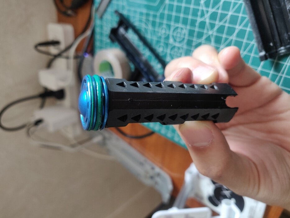

推嘴胶皮有些短,粘不稳,加了个o圈垫一下就能粘稳了。推嘴加了两个外7*0.8的o圈,略大,不匹配。但是用6*0.8又太小,可能6.7/6.5*0.8左右的规格合适,手头上又没有这种o圈,只好让他继续漏气了。
可能是空间不够吧,拉桥由由拉簧变成了螺旋弹簧。

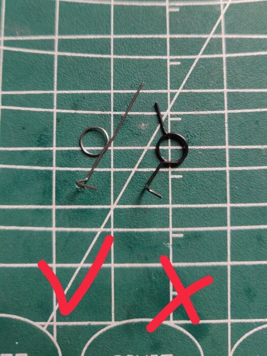

注意止逆齿弹簧要用左边两臂成一直线这种,二号波的弹簧不够力,换上去挂不住的。
合波注意固定好止逆齿,否则易飞,丢了弹簧就麻烦了。我的原厂止逆齿飞了,用了个长止逆齿代替,好在弹簧找回了。
六号波的杠杠跷跷板,行程力度相当大,单发相当稳。

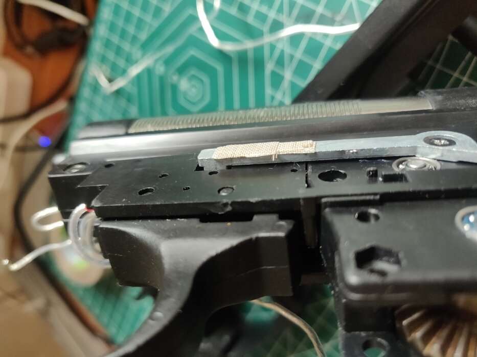

不过我这个有些变形,偶尔卡不到开关组,大概垫了4层高温胶布就好了。高温胶布外表面是有一层蜡,确实比电工胶布好用。

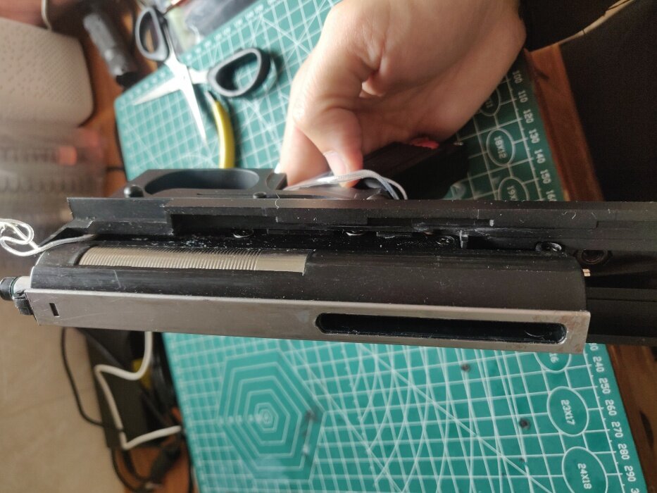

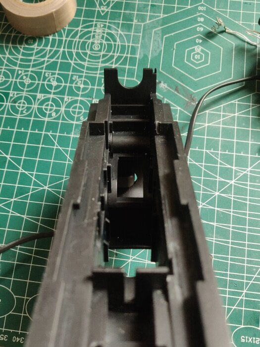

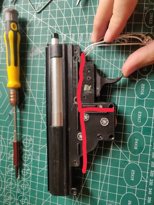

注意快慢机小零件位置,合壳是难点。线路需要按照红线所示走向,电源线走机匣卡位,要注意机片运动部位不能有线,否则机片会卡死,侧面看不了电线就ok了。装波我一般用左手食指无名指摁住俩零件,拇指摁住波壳走线那个T字路口,右手拉住走电机那三条线,慢慢地放进去机匣。这结构是用握把拉住波箱的,所以后面就上电机及握把,最后才安装快慢机。

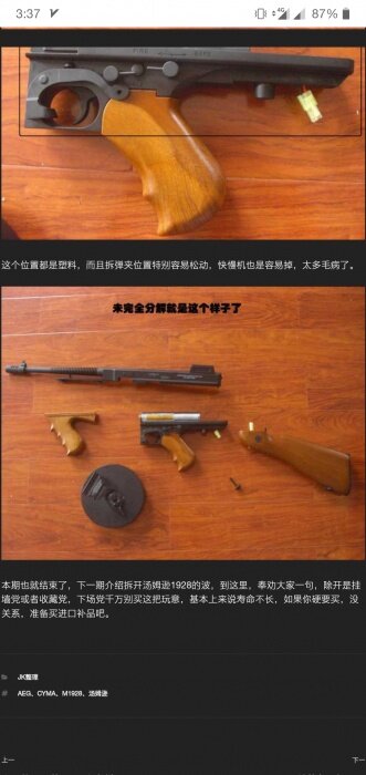

偶然看见秋水有这把原型的测评:千万别买这把玩意。
后文提到的拆波的网页搜不到,不知道哪位大神有资源。
