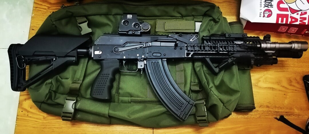

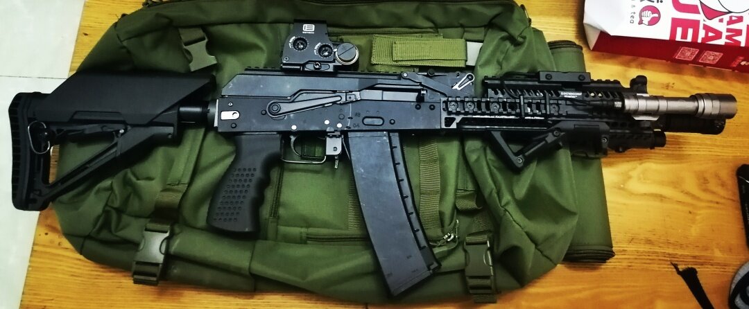

rx的ak102,不是每一次。有时候就调成单发的时候按的跟没通电一样。然后切成全自动,每次都是好的。切成全自动以后打个一两发。再切回单发单发又是好的。然后只要是这种状态下,那你只要不再动快慢机,单发就是一直好的。这是怎么回事啊?只是快慢机的接触不良吗?是通病吗?
