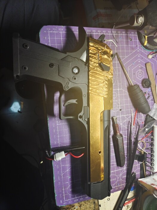

发帖惯例,成品图奉上

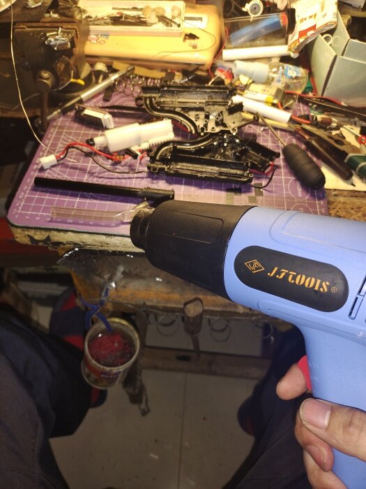

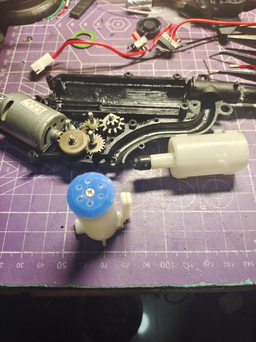

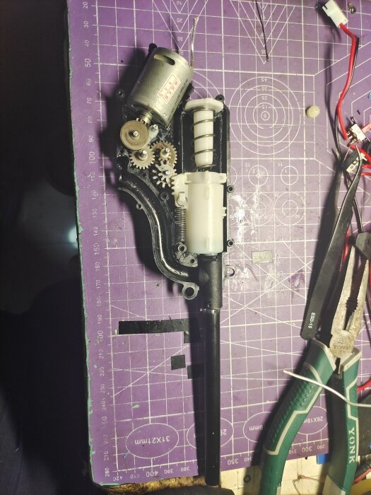

第一步,拆管。波箱打开,取出三通一体塑料管。用封膜热风枪对着三通吹,由于尼龙比透明塑料管更耐热,塑料管会先一步变得软趴趴,随后钳子夹住塑料管把他拽出来,铝管末端涂上热熔胶,用风枪吹融化快速塞入三通。仁祥的三通是一体尼龙的,这点非常好(注意别把三通烤焦了,以前没有新装备的时候用电磨拆这个管每次都忙活得半个小时)所以说工欲善其事,必先利其器

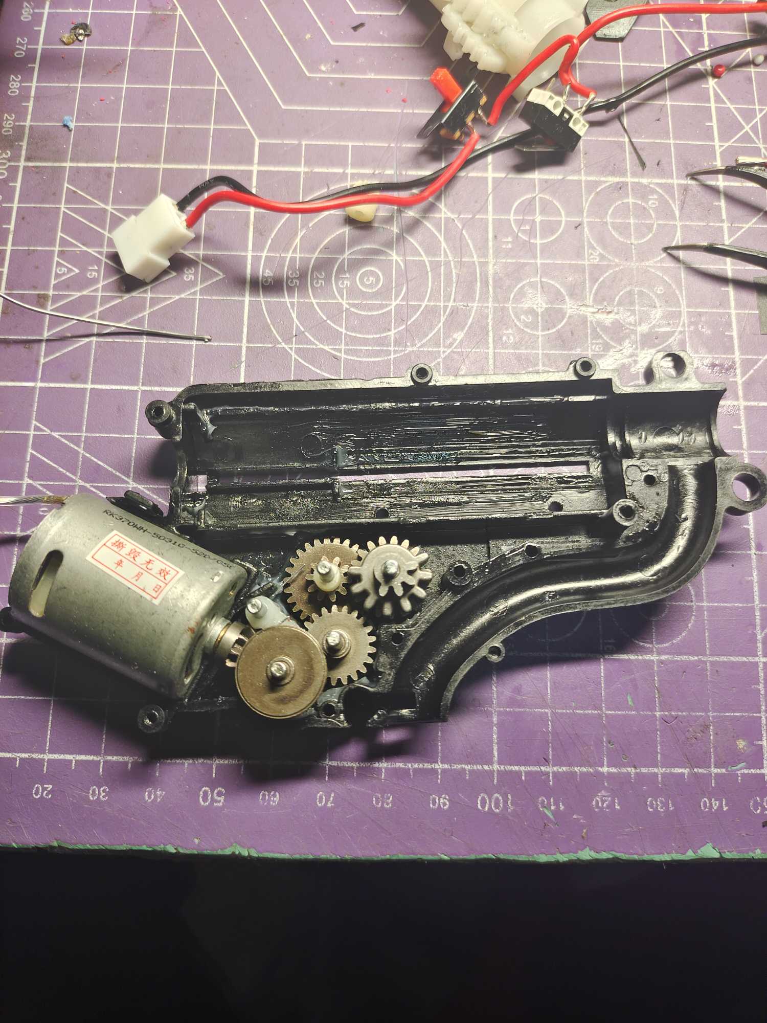

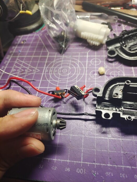

第二步,取出原厂280电机扔掉,拿出工业用钕铁硼370电机,用钳子剪出合适的轴长

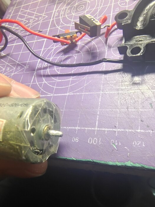

第三步,给兄弟们展示一下吸力(ps:用驰海土豪金的价格可以买这款四五个)

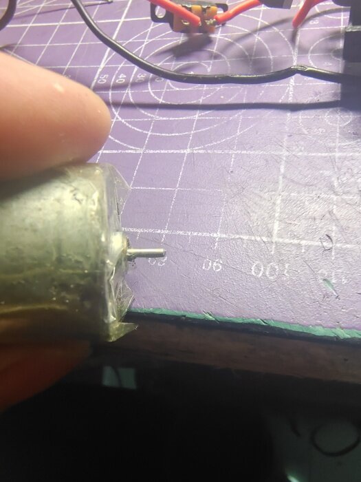

第四步,用透明胶布包好电机整体,这是为了不让金属碎屑被磁铁吸进去,事实证明就是如此,下图放大可以看到电机轴周围镂空的地方有被吸引的碎屑,把轴漏出来。角磨机开D轴,此处切忌一步到位,有可能直接磨过头了就废了。正确操作也就是磨一下试一下,齿轮装进去不要太紧(不松不紧的标准就是用钳子稍微用力可以拔下来的样子)具体的各种自己感觉吧
第五步,装上电机齿,第四步写那么多的意义就是提醒大家:磨得太松了会直接报废一个电机,太紧了可能会报废一个齿轮。(像原厂D轴的电机我也会选择稍微打磨一下,不然金电机齿装进去可能就是一次性的取不下来了)

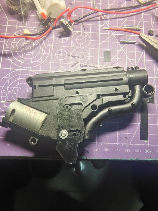

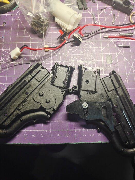

第六步,用角磨机(或者电磨)把波箱电机座切开。方便装入电机注意点同样是多次少取
第七步,把电机放入观察是否合适,不合适拿出打磨,再放入,再打磨,直到合适为止。(这里合适的标准就是放入以后波箱能完美合缝,并且螺丝拧紧以后不松动)
第八步,装入金属齿轮,安装拍头(拍头是气密的关键,原厂皮碗气密不好),垫片调齿,一般就是齿轮放左壳,蛋糕齿下放一个,伞齿上面放一个每一把发射器具体情况不一样,就不再细说了

第十步,合壳(由于370电机比较大,外壳也做了切壳处理,图片上能看到,方法和切电机座差不多不再赘述,回趟弹簧也换了加强的)

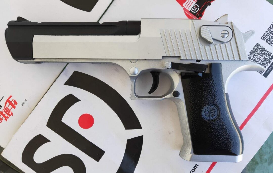

最后,射击展示,目前50跑分,秒17左右。大家都知道,这款波箱通过我的改装能达到75左右的初速,只不过这一把没有那么用力。
