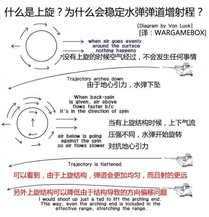

接下来就是理论部分,一张图跳过得了
