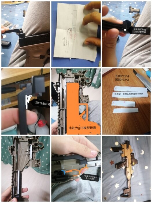

我们需要一个标准造型格洛克和一个卡宾套(废话),这里使用抛壳格洛克作为模板,首先,我们先对拉机柄进行改造:北极狐格洛克的拉机柄起到勾住照门上趟的作用,为了避免回趟时照门与垃圾柄联动,需要对垃圾柄后方进行切割,预留照门回弹的空间(原理如图2所示,切割至图3状态),之后由于抛壳格洛克上膛行程较短,垃圾柄行程不足,需要如图4所示的切割以增加行程,有条件的可以用补土对垃圾柄内部进行补强(照门卡位不需填补土)
下一步是对卡宾套本体进行改造:因北极狐抛壳格洛克扩比,标准格洛克与卡宾套有一定的缝隙,需准备1MM厚的ABS板叠加,切割成如图6所示的大小来填补发射器与卡宾套间的间隙(如图7所示)(单位mm)不同品牌格洛克模型可能有差异数据仅供参考。
下一步是针对g18玩家需要进行的改造:卡宾套内侧的加强筋会卡住快慢机,需要手动切割,如图8所示,建议使用水口钳完成,如果影响回趟和空挂需要打磨蓝色处之后,用热熔胶加高卡扣,保证卡宾套能够卡住发射器
最后,简单的调试一下,哪里卡磨哪里,有能力的可以用补土遮瑕后自行喷漆。(但由于抛壳格洛克的抛壳是布朗运动,安装卡宾套会影响抛壳,不建议压弹把玩)之后你就可以仅用50块享受卡宾套的快乐,但这个卡宾套机瞄的基线太!低!了!建议自备其他机瞄或光学瞄具。
图9为成品图
