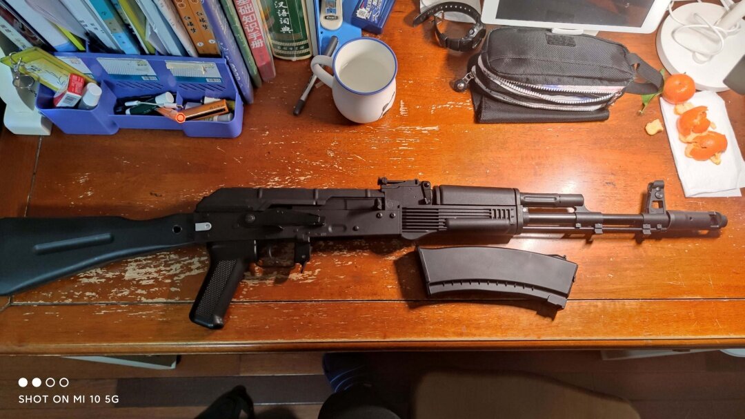

首先大体上一看就是把AK
但是,巨长,托折叠长度固定,对CQB不是很友好
内管长度约42cm对自己气密很自信(单发真的直)

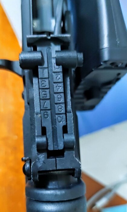

枪口锁的不是很紧,合模线明显,前瞄会晃怎么都会晃,后瞄下有簧片,档位模糊,一侧的按钮按不按没啥区别,边缘处理无力吐槽

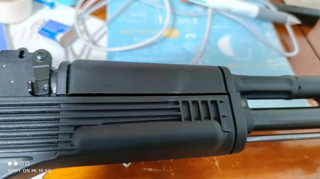

护木上部分毛边明显换电池会划手
上护木锁定部分…哥们你漆呢

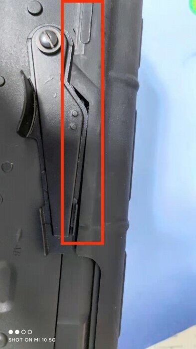

右侧战术大拨片,中间加上的长片确实能加快拨动速度,但是角度不是很适合我,也不是大拨片的最好解决方式,这个缝…

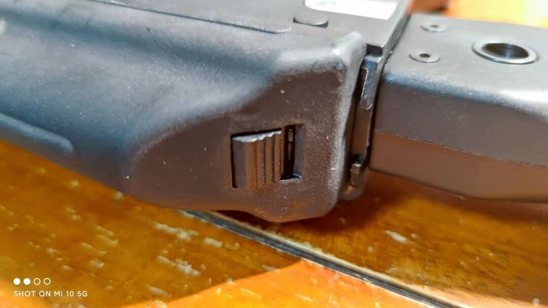

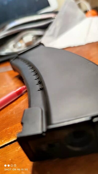

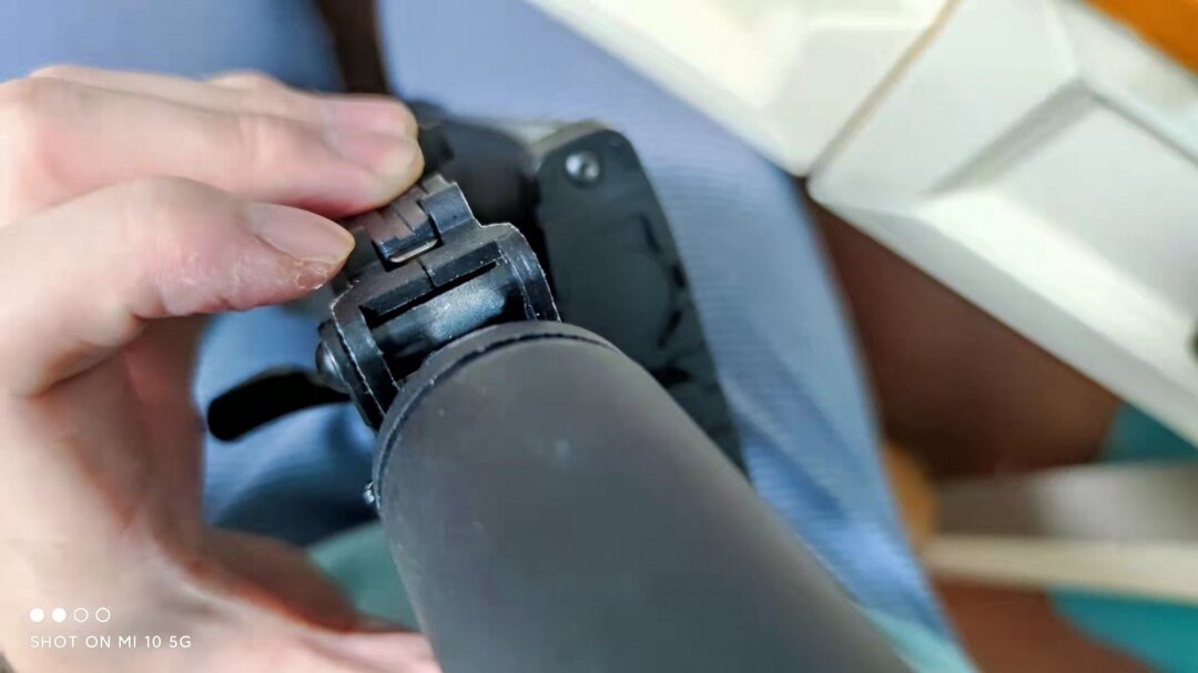

后托合模线明显,火帽合模线明显。弹匣倒刺,划手影响把玩下场体验

首先机瞄,会晃

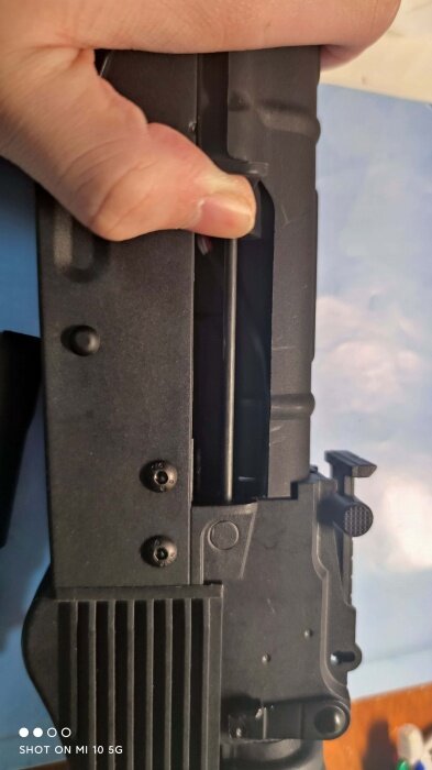

其次机片和复进系统,机片材质非金,靠螺丝连接于回膛块上,形状不还原,可能是为了拉到最后能遮住波箱吧,长出来一截(安全裤???)

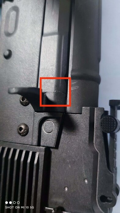

奇奇怪怪合模线
复进杆于机匣右侧拉开机片可以看到复进杆
不是很美观,最大长度6cm,这长度抛个兔子的5.8应该可以
复进簧劲不够,导致把玩(不通电)时机片可能会停在起始位置附近或卡住,由于复进系统兼顾上机匣盖固定,簧力不足会导致机盖卡榫憋在里面

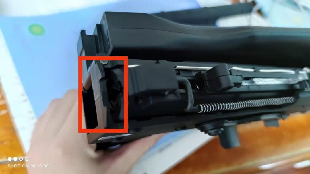

好了,外面说完了,打开机盖看里面

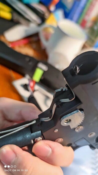

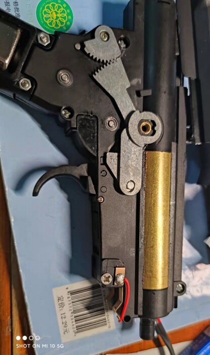

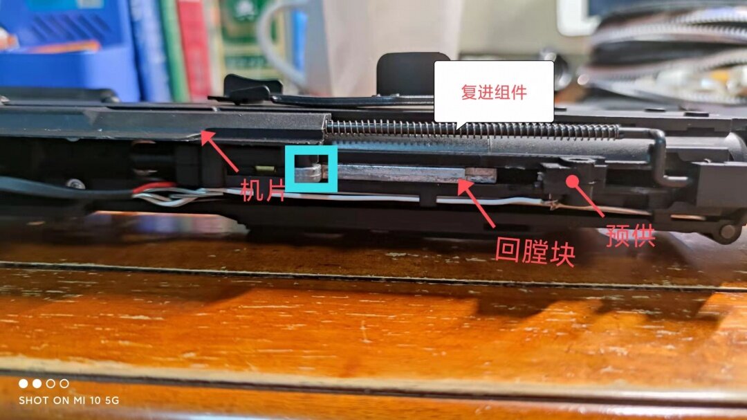

回膛块看着很良锌,预供和回膛结构限制了机片行程
波箱运转时机片行程比任翔大点,改动空间很大,把机片多出那段切去后,浅蓝绿框这里可以改成动滑轮回膛,可以加大行程。

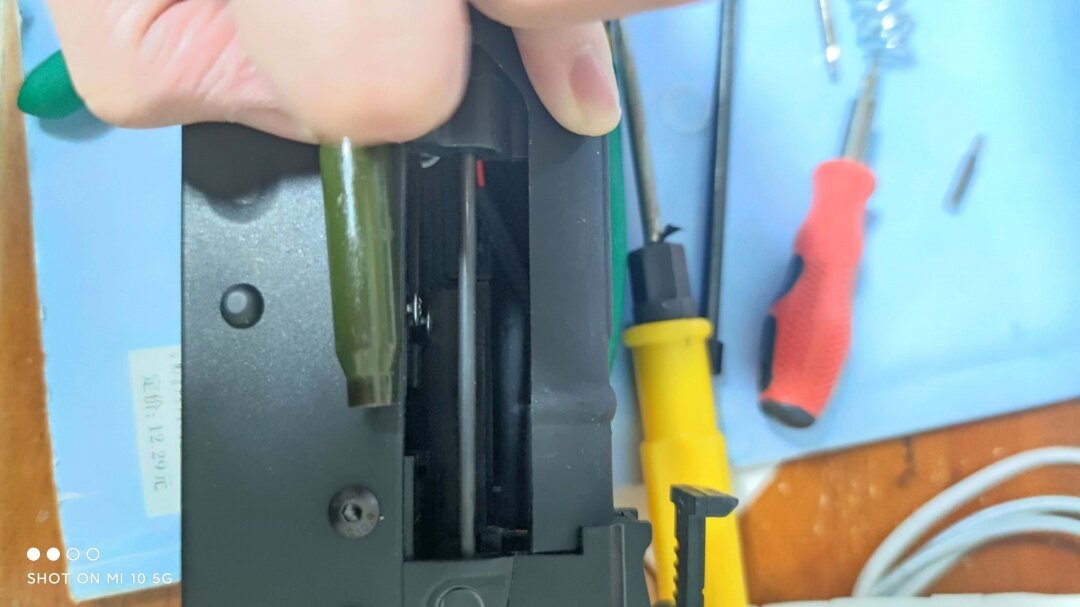

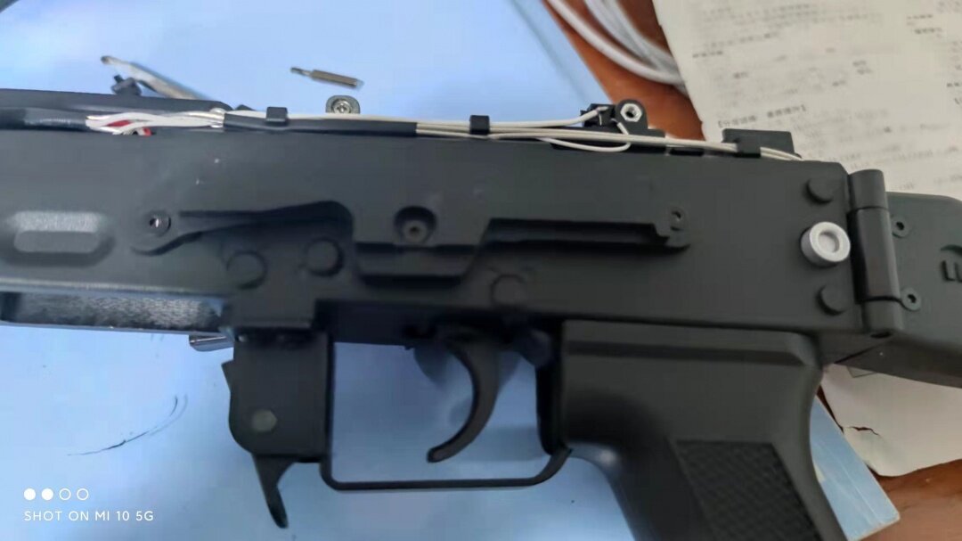

卸下拨片螺丝,握把螺丝,三通固定座(前截也去)
就可以拿出波箱,空机匣上面有点窄,所以波箱有点紧(机片也紧的原因之一)

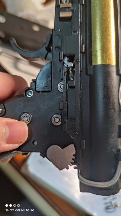

线组好评
金齿,轴承应有尽有,貌似调齿了,AOE不知道如何,还未开波,焊点结实

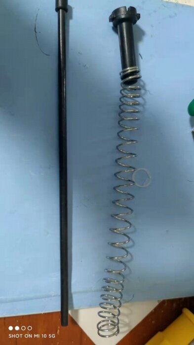

尾顶为尼龙,单发很大概率会停机在弹簧全压缩
(开膛待击?)弹簧已经弯了
图中另一棒子为通条,这么短个条,别指望堵蛋时候用它了。
