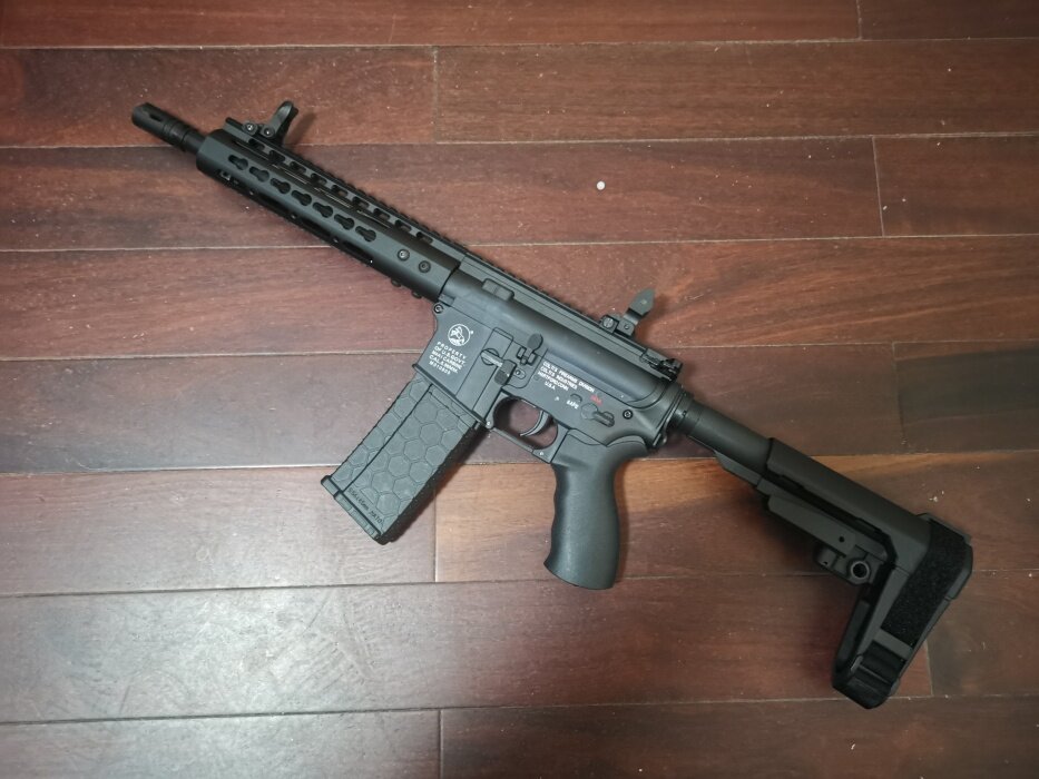

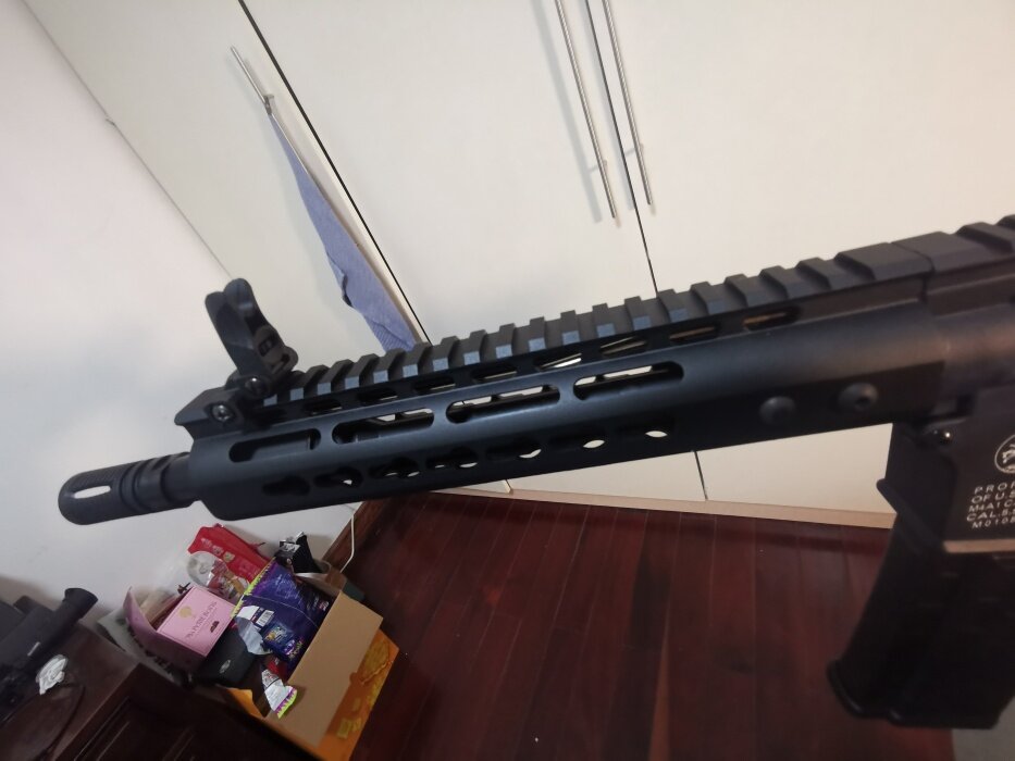

买锋加盛MK8也有一段时间了再来说一说

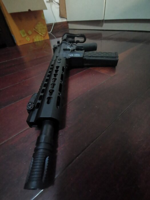

首先是前部分导气和导气座全都是金属材质虽然是在鱼骨里,但是在这个平均价位500的市场有这样的还原度真的很不错,不过也是因为价格外管是尼龙材质也没有14逆牙稍显遗憾,不过厂家说了后期会有升级件

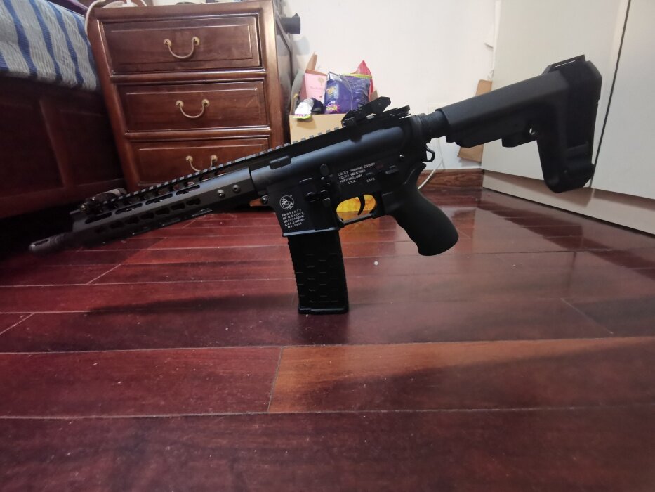

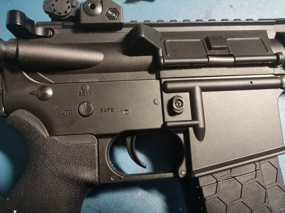

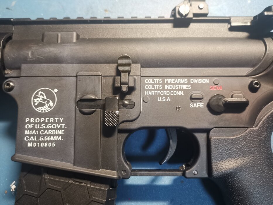

其次是机匣整体质感在司俊之上 ,但是跟忽必烈肯定还是天差地别,刻字细节不错小马的还原度高,中间部分的刻字好像是大了点,弹匣释放、拉机柄、前后销钉、扳机和快慢机是金属材质其他为尼龙但是防尘盖做的有一些肉肉的假销钉的还原不如司俊司马,拉机柄涩有点影响体验,蝴蝶环和托芯是尼龙材质建议到手换弹匣质感很不错完全可以对标精击马盖普 不知道是不是个例我左边的上下机匣的尾端缝隙有点大
波箱用的是F4的波箱只是没有火控波壳换成了黑色,原厂SM口用天空飞家11.1v是小红棍声音有些大,性能不错如大熊宣传说的稳定的机械单发,1.1弹簧初速80以内,15米A4上靶率基本在80%我认为搞个上旋就能直接下场
这个是我的搭配

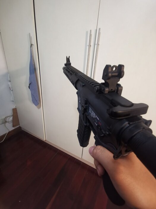

大佬你这个是什么机瞄
2022-1-4 回复
这个鱼骨是啥来着?
2022-1-4 回复
gazcar
2022-1-4
这个鱼骨是啥来着?
原厂尼龙MK8 我换的SNR9寸
2022-1-4 回复
paper
2022-1-4
大佬你这个是什么机瞄
混搭的前面是小月亮原厂的后面的是MK8原厂给的尼龙特洛伊

司俊3的机匣是 120 带金属小零件, 不知道这个拿什么在对比, sj3的波箱是300 金波金齿, 然后回膛套件是68 。
