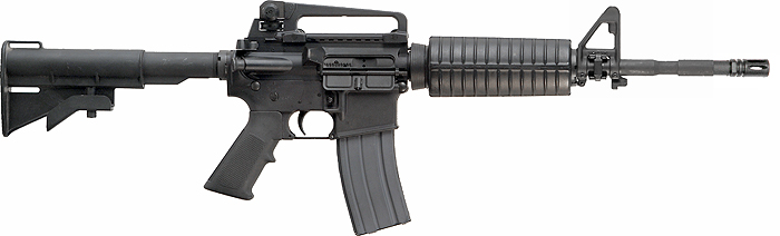

【外观】军规发射器还原1:M4/M4A1
2022-1-4
小何76768在2022-11-15编辑过
前言
M4/M4A1作为M4枪族的基本型号,其热度长久不衰,不仅仅是在军警单位中长久使用,在游戏玩家和Wargame玩家中也都倍受喜爱。
而M16/M4枪族的大部分型号,都是由柯尔特公司所设计和改进的。
至于其它具体的就TMD自己百度360bilibiliQQ火狐夸克搜狐搜狗AcFun谷歌去吧懒得写了

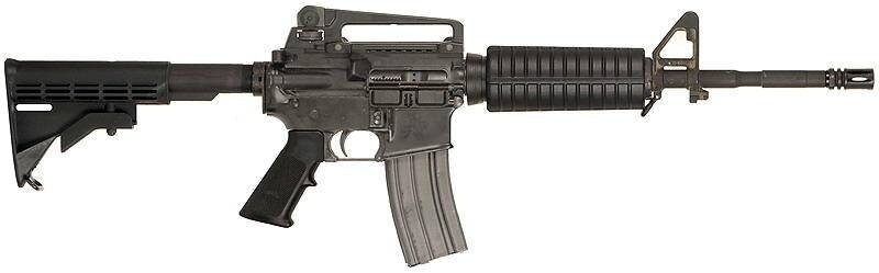

先来两张M4/M4A1的高(zhan)清(sun)大图

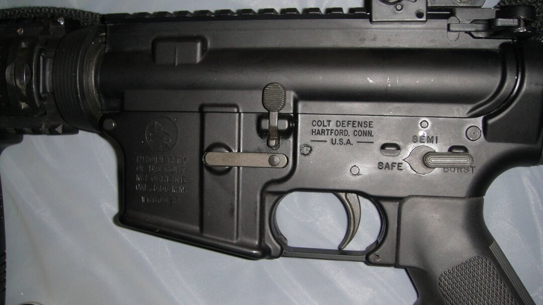

有一点要注意,M4和M4A1本质上只是扳机组不同,M4是三连发-半自动-保险,M4A1是全自动-半自动-保险。M4主要是给常规部队使用,M4A1只给特种部队使用,不过从2014年开始,美国陆军开始逐步把手头上的M4改造成M4A1,方法是把机匣上的“BURST”打上4个X抹掉,然后下面补打上“AUTO”。一直到2015年完成,自此美军中就只有全自动的M4A1了。

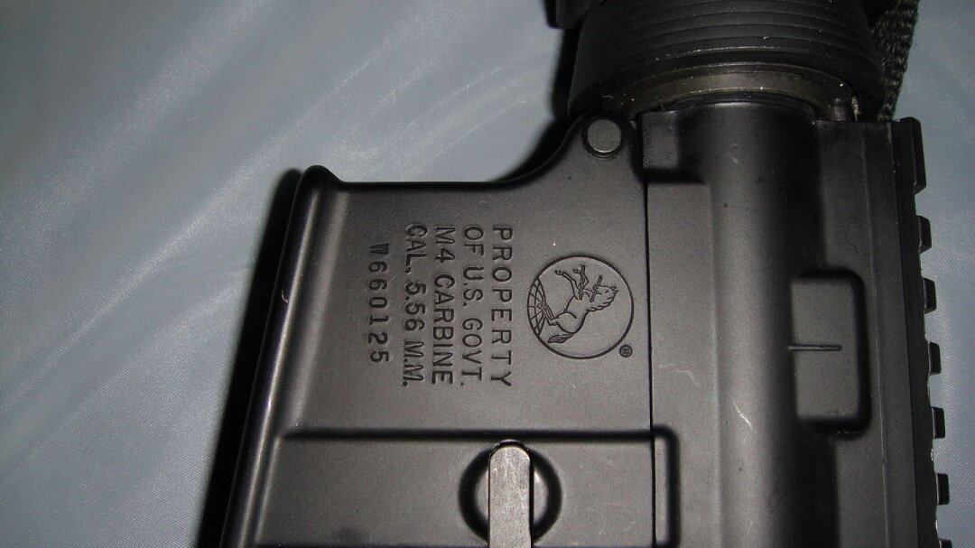

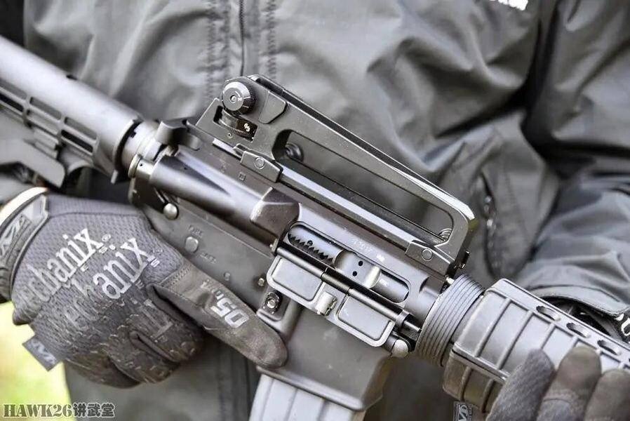

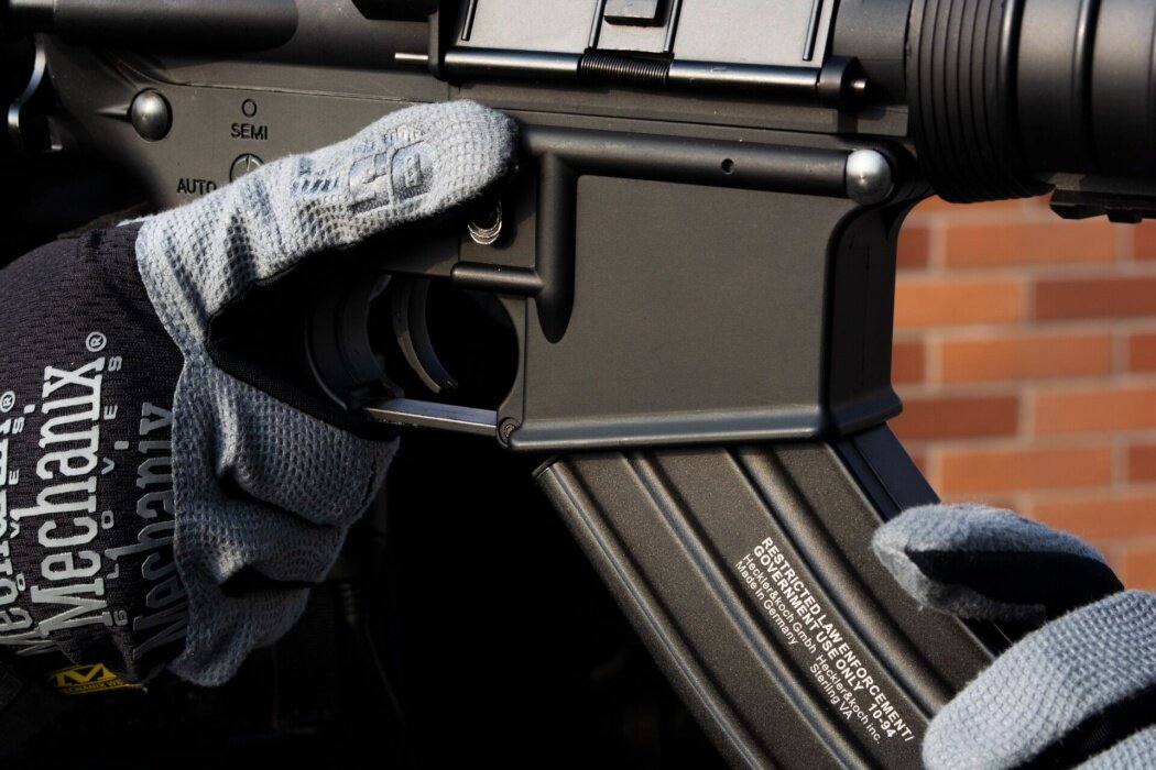

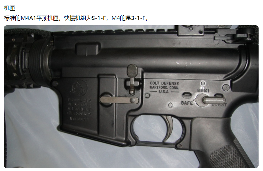

机匣

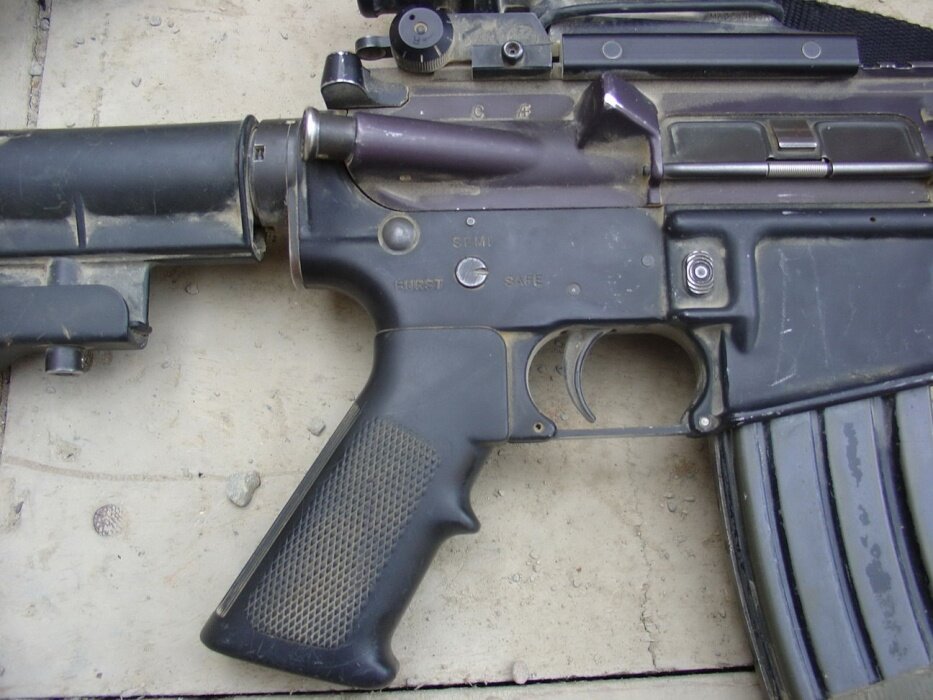

标准的M4A1平顶机匣,快慢机组为S-1-F,M4的是S-1-3。
(这个是常规部队的M4,所以快慢机刻字是三连发的)
玩具复刻就选用标准的M4机匣就行了,如果是想还原M4的三连发机匣就需要定制刻字了。

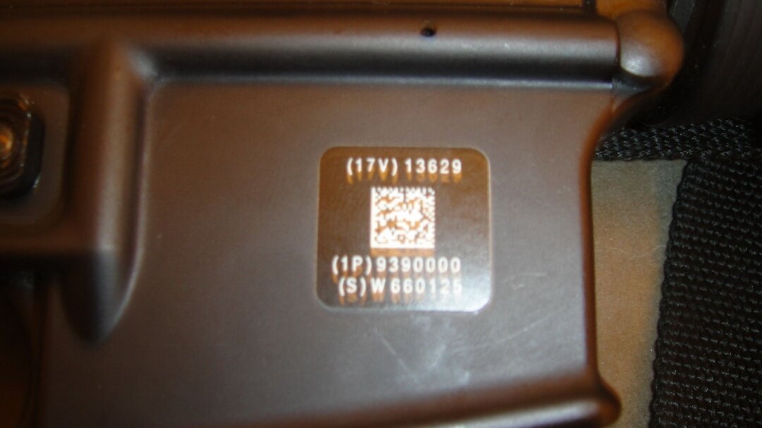

而且根据下面这张图来看陆军在2010年就已经在机匣上面弄上二维码了(想还原的同学买个贴纸就成)

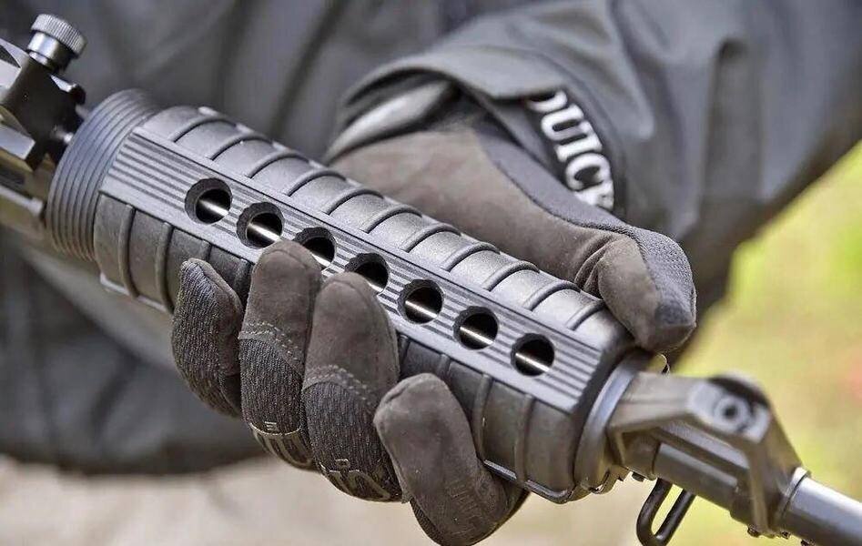

护木

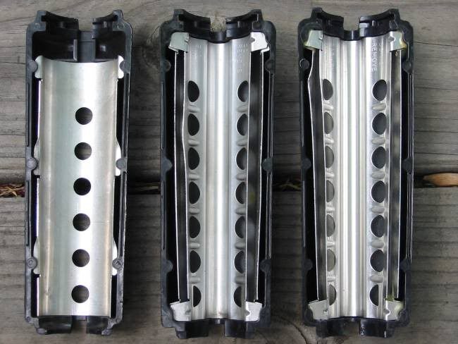

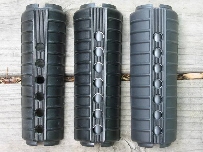

早期M4/M4A1用的是塑料制的圆筒护木,外部上下各有六个散热孔,内部的铝合金隔热罩只有单层,直径较细。后来实验中发现M4的枪管容易过热,护木因此甚至无法握持,柯尔特对护木进行改进,把隔热罩改成双层,护木直径因此变粗,散热孔也增加了一个,就成了我们现在的看到的粗圆筒护木。
水弹发射器自组的话,1688上面有卖细圆筒护木,粗圆筒可以收个k1的拆件,当然铝合金隔热罩是没有的。
(左边是早期的细圆筒,右边两个是后期的粗圆筒)

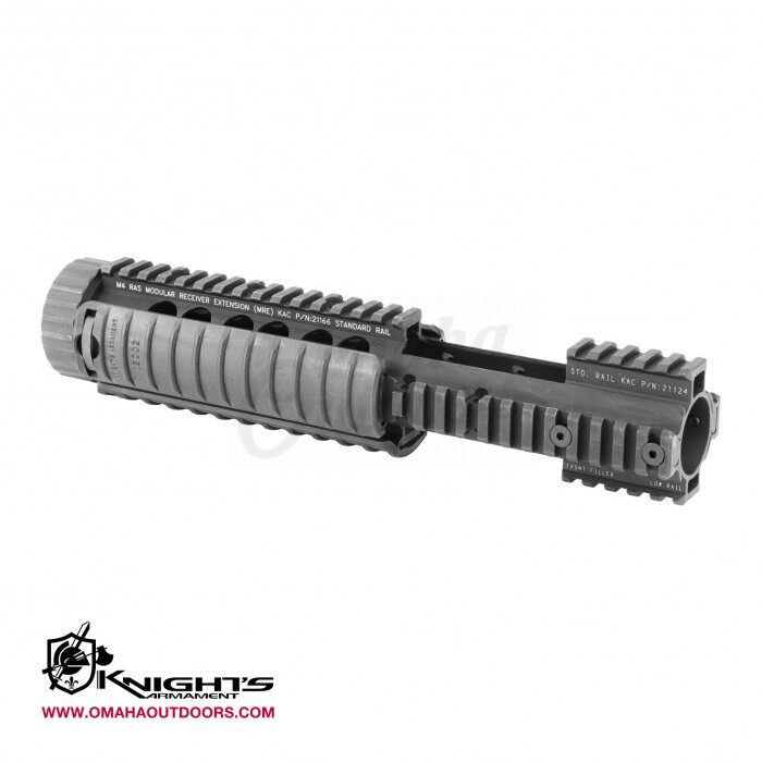

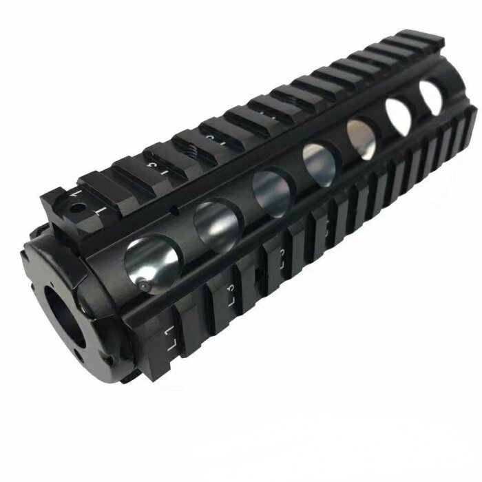

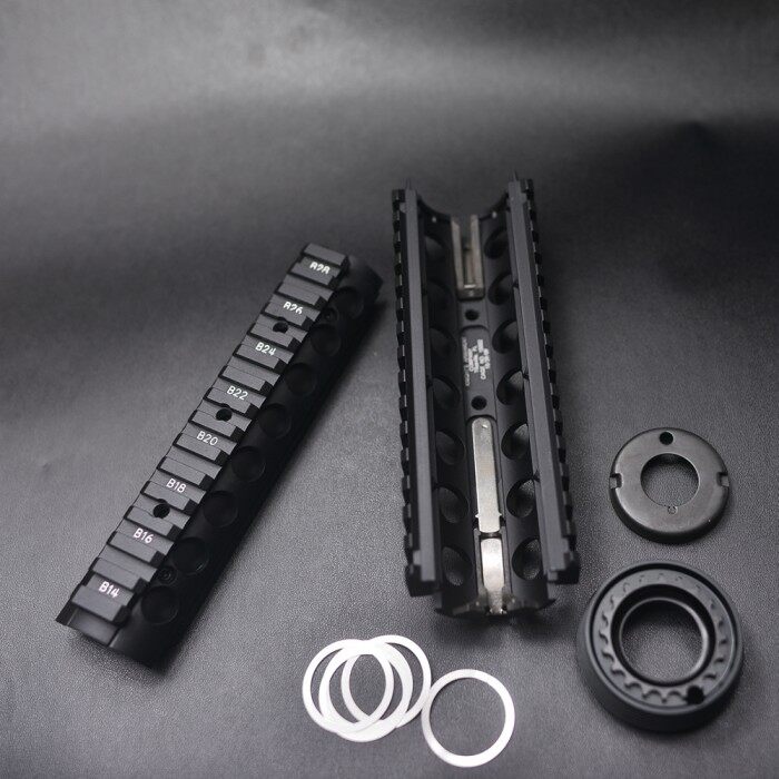

军队采购的就基本是标配KAC公司的RIS或RAS护木了
(RIS,复刻)
(RAS,玩具复刻)
(RAS,高糊原品)

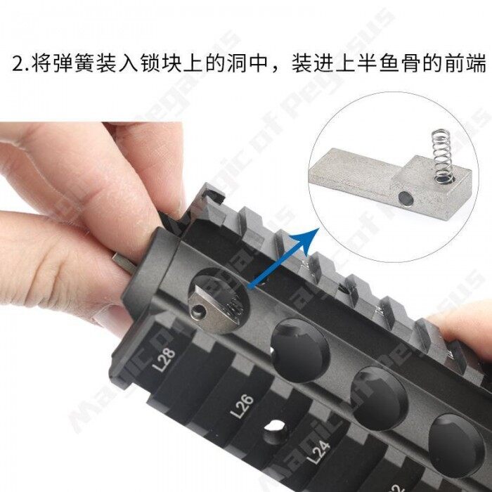

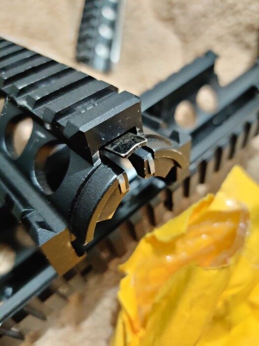

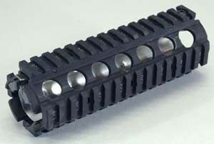

还有要澄清的一点就是关于这俩鱼骨如何区分:
RIS 导轨刻字是单数,后端没有专利号以及卡在太阳环内环上的卡扣,内部的铝合金隔热罩上没有KAC的骑士标,且前端固定部件为下图中的银色锁块。
RAS 导轨刻字为双数,上半部分的后端有专利号刻字以及卡在太阳环内环上的卡扣,内部的铝合金隔热罩上有KAC的骑士标,前端固定部件为下图的弧形卡扣。

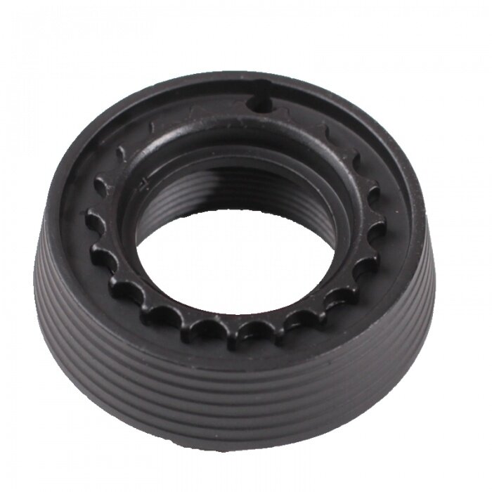

太阳环
太阳环是连接机匣和护木且起到固定作用的一个部件,基本通用。除了常见的M4样式的太阳环,还有M16A1样式的太阳环,内部构件通用,只是外环下部不像M4那样粗,主要是M16A1及部分过渡型/卡宾型使用。(如下图)
玩具最好选用元素等牌子货,免得出现“商家所说的无公差直装.jpg”的情况
还有就是太阳环只能用于部分上下对开的鱼骨,主要是M16圆筒护木,以及RIS,RAS系列等。比如MK18 MOD1所用的RIS Ⅱ这种浮置型护木就不需要太阳环。

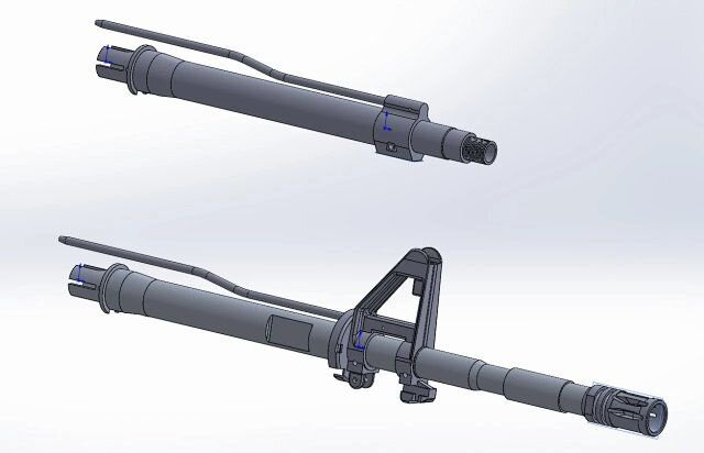

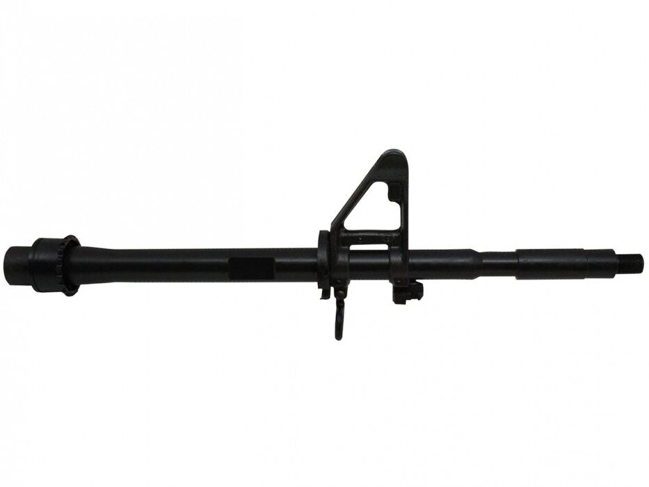

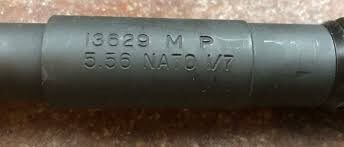

枪管

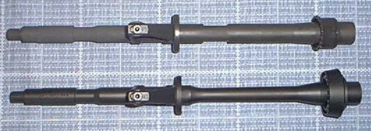

14.5英寸标准M4轻管/重管
(上为重管,下为轻管,即俗称的铅笔管)
三角瞄/导气座安装位置的外径为0.750英寸,为了安装下挂的M203榴弹发射器,在三角瞄前距离25mm的地方有一段被缩减成0.645英寸粗细(就是缩颈)。
重管相较于轻管,是将护木内部分加粗了,并有加工一个便于台钳夹取的平面,护木外部分和轻管没有区别。
由于军队采用的HB改进型(重管型号)是没有重新命名的,所以说政府型M4A1是轻重管混用的。但是USSOCOM订购的M4A1一直是重管,和其他单位的不一样。
(Colt M4 SOCOM管)

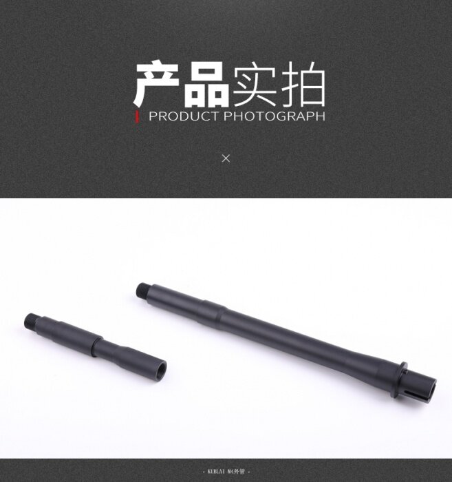

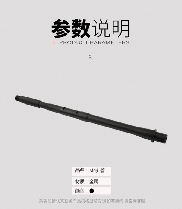

玩具复刻中,较为便宜的是两段分体管,分为10.5和4英寸两段,一般造型是轻管(如下图)
贵一点的一体管,无分段(如下图)
目前电动最还原的管子是AMOS工造的。(如下图,10.3重管和14.5重管)

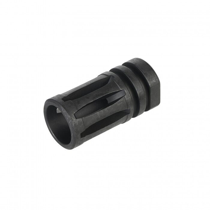

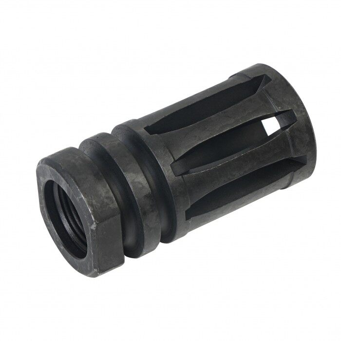

消焰器(火帽)

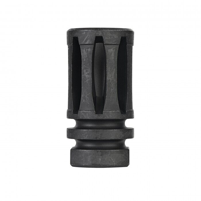

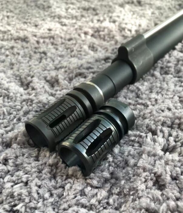

标准是用A2型消焰器,也就是常说的鸟笼火帽。
总共五个消焰开孔,全位于上半部分,下半部分是没有任何开孔的。

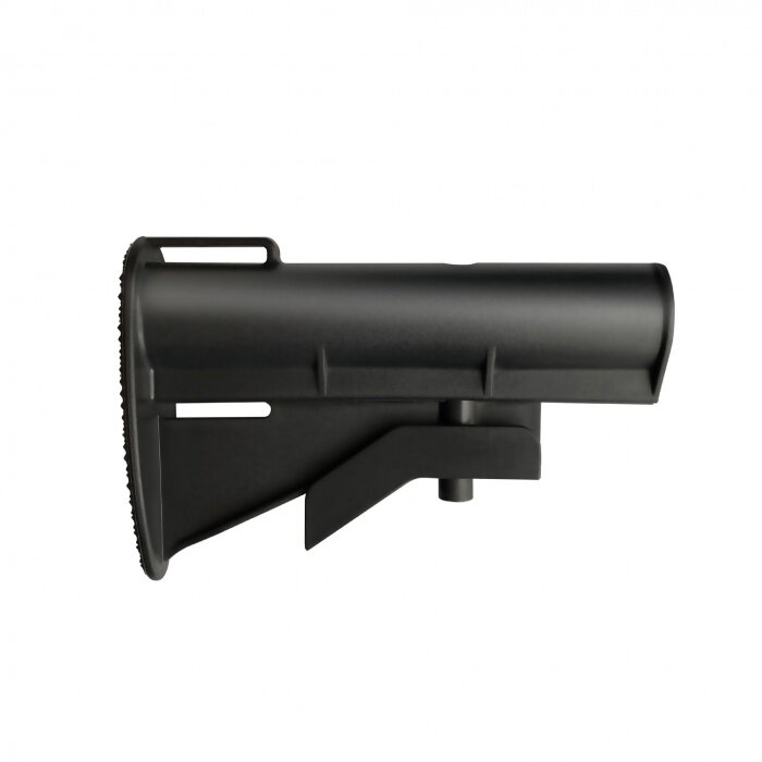

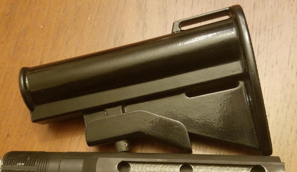

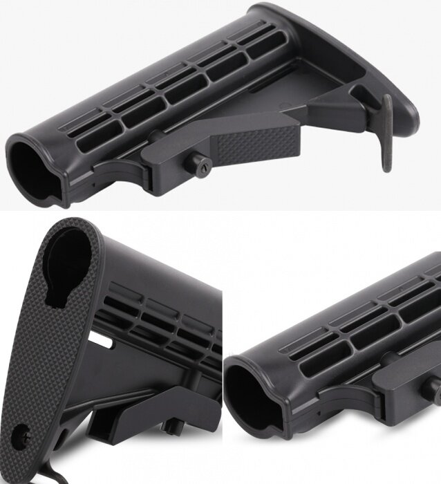

后托

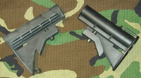

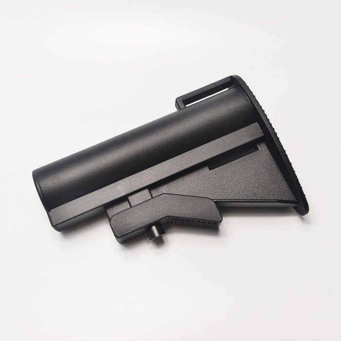

常用的枪托是二代,三代陆军托
上为二代陆,下为三代陆
下图左为三代陆,右为二代陆
值得注意的是我们所说的老陆军应该是Colt的xm177枪托,后来陆军自己研发出了改进型陆军托(三代陆军托)。
以及最早的,Colt的标准M4枪托(铝合金材质)
还有就是KUBLAI的老陆军托是缝的,初代的陆军托下面穿背带的孔四个角不是直角,应该是圆角,且档位调节拨块没有防滑纹等等。(如下)
而且KUBLAI的新陆军托也是民版样式的,不适合拿来组军规。(如下)

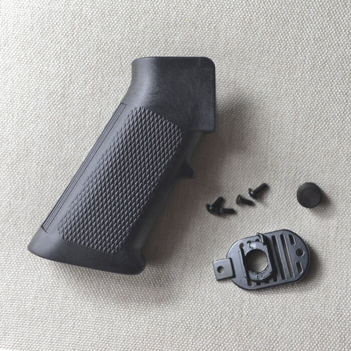

握把
A2型握把(俗称M4标准细纹握把之类的),从M16A2用到现在的史诗级握把。
市面上的A2握把基本一样的,下面单独说一下:
KUBLAI的A2握把虽然有方便的卡扣底盖,但是有很多人反映容易搞断电机线。
司马的A2握把(原厂)较细一点点,更加好握,手感好。以及EG的A2握把据说防滑纹路更好。

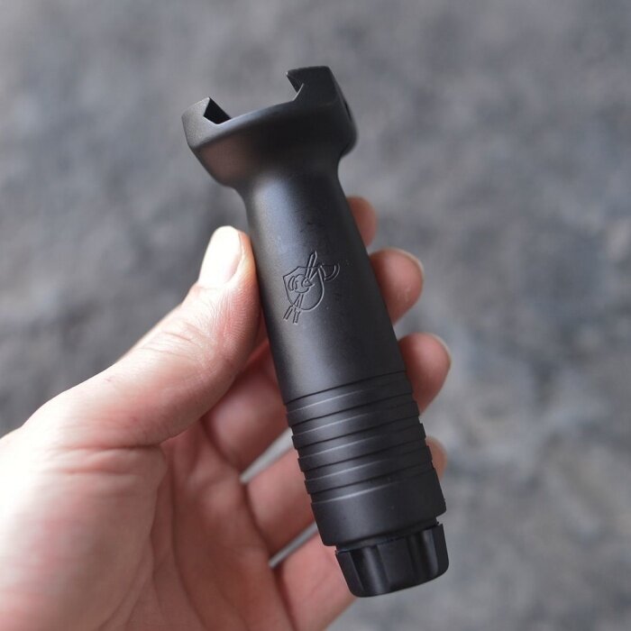

前握把一般选用KAC握把,也就是俗称的骑士握把,自组的时候选用圆筒护木的话就不需要了)

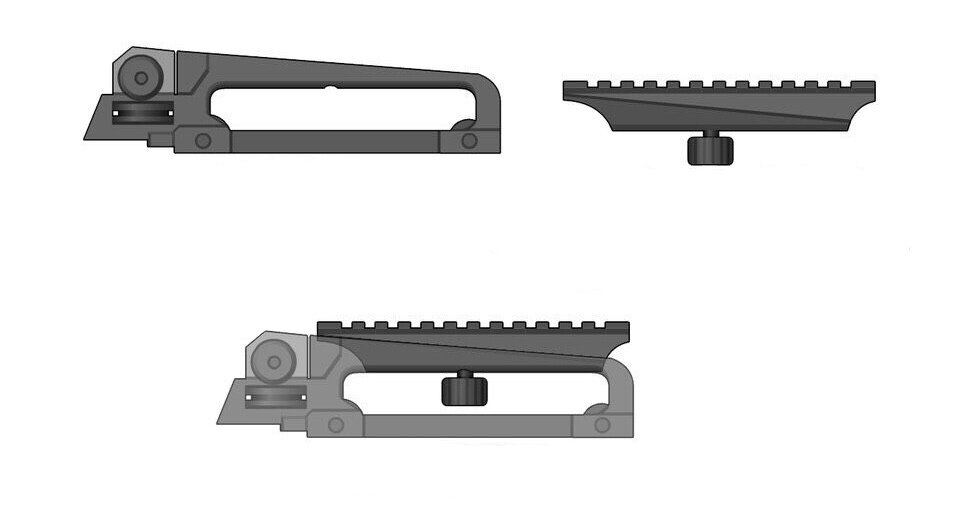

提把
M4/M4A1出厂标准配置,可调风偏下坠,可加装导轨安装瞄准镜(不过平顶机匣要这安装方式干啥⊙▽⊙)
玩具上嘛没什么好挑的,能用就行,淘宝四十多一个。

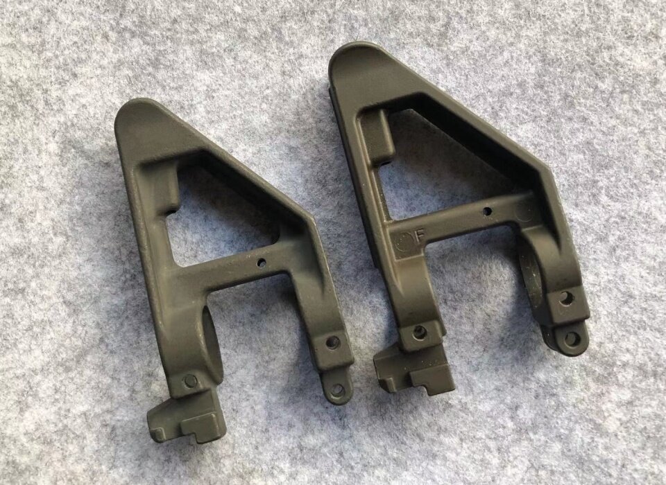

三角前准

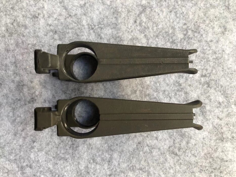

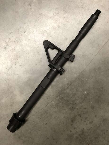

首先要说的是三角瞄除了作为机械瞄具还具有导气座的功能,在玩具复刻的时候不要傻乎乎地和普通导气座一起买了想装上去,按照你想还原的型号买其中一个就行了。
下面是两种不同高度的三角瞄
带F刻字的是给平顶机匣用的,无F刻字的是给提拔机匣用的,要高一点。

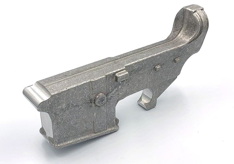

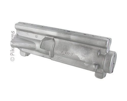

三角瞄前后的那个凸出来的一条,叫煅痕,即锻造留下的痕迹。较早期的,例如M16的三角瞄上还没有,至少从M16A2的时候开始就有煅痕这个东西了。

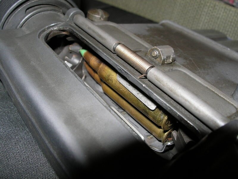

AR机匣也是锻造出来的一大块铝合金,再CNC出来的,扳机护圈内侧的机匣中线上就还保留着煅痕。(如下图)

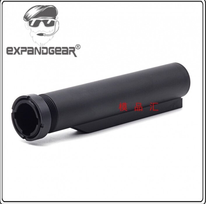

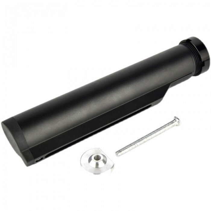

缓冲管(托芯)

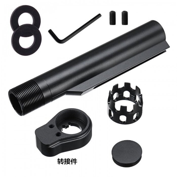

真铁常见的是4档调节和6档调节(早期是两档或三档),尾部封死,AEG玩具因为方便换电池就把尾部打通了,但是这里强烈推荐买个可拆卸尾盖的托芯,因为二代三代陆军托的尾部都是打通的。
(两种不同尾盖固定方式的AEG托芯)
(普通的无尾盖托芯,感谢模品汇的图)

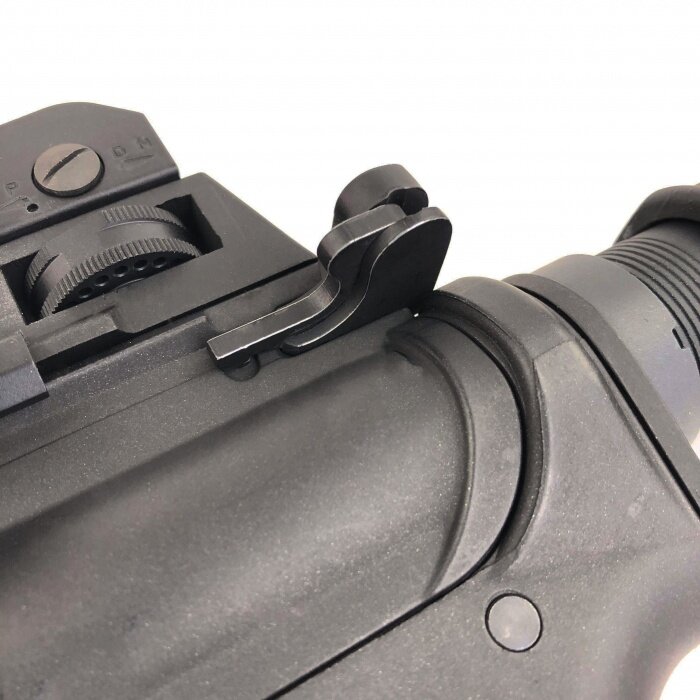

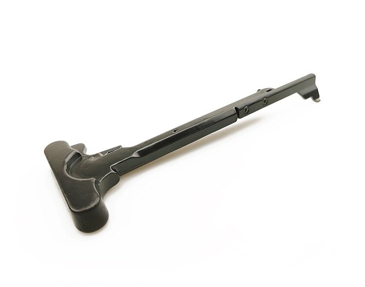

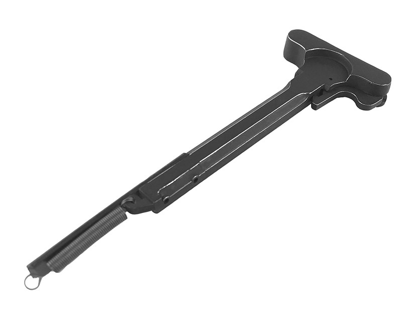

拉机柄
Colt军版样式,因为暂时没找到真铁图片就拿aeg玩具的替代了

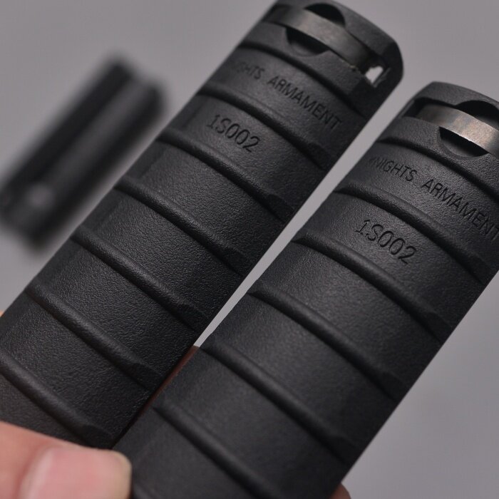

护木片

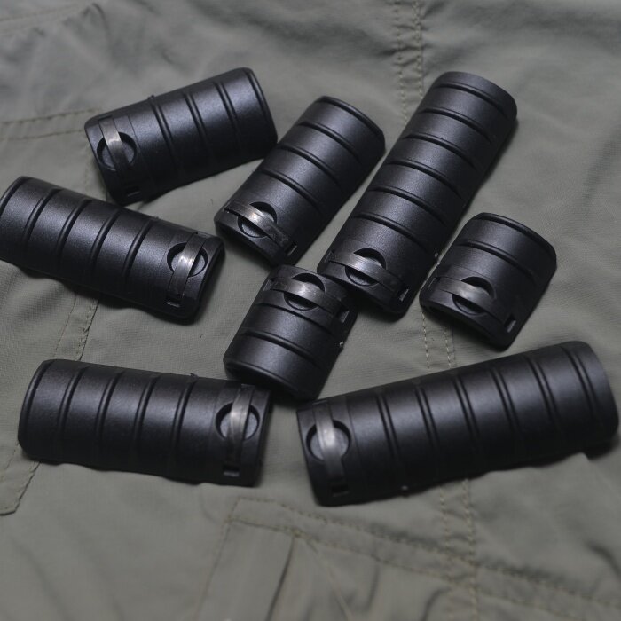

一般选用KAC护木片,外形和圆筒护木的肋条很像,尺寸也是根据肋条数来确定的。
一般是鱼骨左右两边装两根长的,其它自选。(用于7英寸鱼骨的应该是11根肋条的)

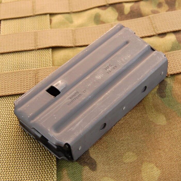

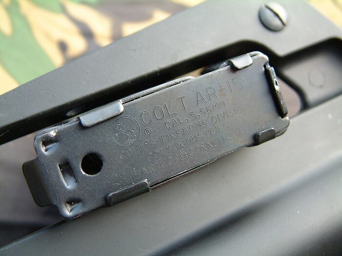

弹匣

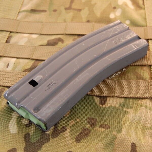

北约4179号标准化协定(Standardization Agreement,简称STANAG)弹匣,弹容量30发。
(Colt制造的30发和20发弹匣)
水弹发射器还原的话,最好是选择司马或者KUBLAI的弹匣,这俩的长度都是AEG标准(供电片也是),插入后露出的弹匣部分长度和真铁一样,虽然说装蛋量少一点点,但是整体观感很好。

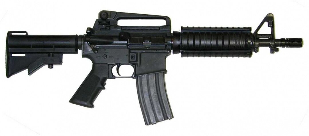

关于M4/M4A1的其它型号(虽然没啥区别)
M4 MWS
装配KAC M4 RAS护木的柯尔特925型卡宾枪经过测试后被定型为M4E2,但是这个名称被放弃,后来被定名为M4 MWS。
主要特征就是三连发的下机匣,平顶式上机匣,以及RAS护木。
(美军的M4 MWS,第二張是机匣特写,标明的是点射而不是全自动)

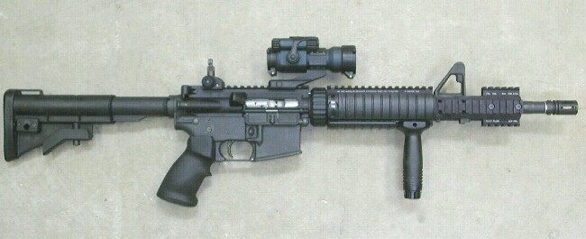

三角洲部队的队员喜欢把RIS护木换成KAC RAS MER,也就是加长前截的RAS护木。
(更像是加长的FFRAS……)

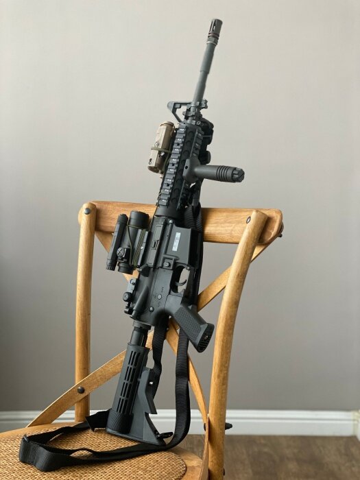

美军使用的M4A1↓
(某水友的帅照,但是忘了是哪里存的了,感谢这位水友的图↓)

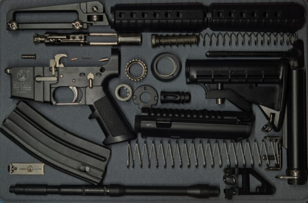

(分解图↓)
玩具复刻↓

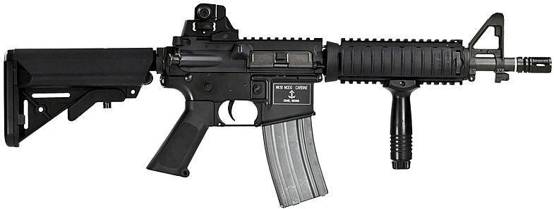

【外观】军规发射器还原2:CQBR上机匣
https://oss-web.gelsoft.com.cn/thread-9973.htm
更新时间不定,也许会变成鸽子精飞走了哈哈哈哈哈哈
7.12
CQBR上机匣已经更新完主体了,可以去看看了,剩下的MK18 MOD1实际上应该算是SOPMOD2的内容,就留在SOPMOD2的篇章里吧!

上来就写错
人M4A1快慢机S-1-F,s是safe,怎么M4就给你改成3-1-F,那是S-1-3,你这对着图抄都没对
2022-1-4 回复

上来就写错
写得快了,写错了
