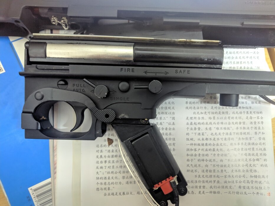

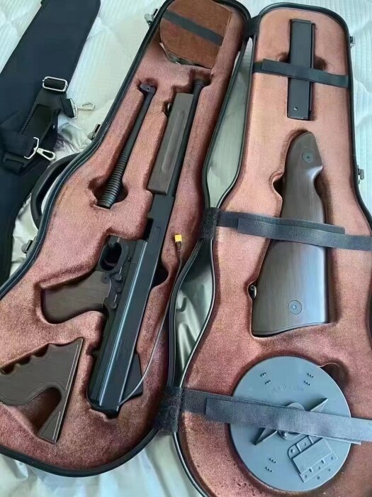

汤姆逊小提琴版。目前玩的人比较少,之前有人发过测评帖但是又删了。本帖给买过的人提供拆机经验。毕竟小毛病都得自己修。
首先得把能看到的螺丝都拿掉。枪管也拿掉。
下身的套就不要拿了。我拿下来给会玩的人看看。我也不懂波箱。

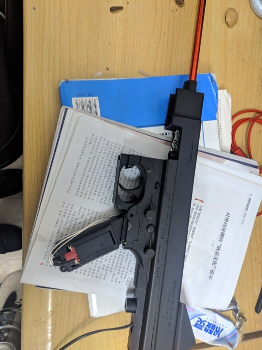

提醒一下电线洞洞内有一个固定螺丝必须要拿掉。拿掉以后直接滑动上盖就能拿掉了。
一定要注意挂弹夹的银线。滑动拿掉的时候要慢慢来。不然弹夹线很容易就断了。
再往下就没啥了。这个帖顺便给想买汤姆逊的朋友们提供经验。我的上塘柄玩了不到一个月就断了,这是我自己换的时候拍的图。

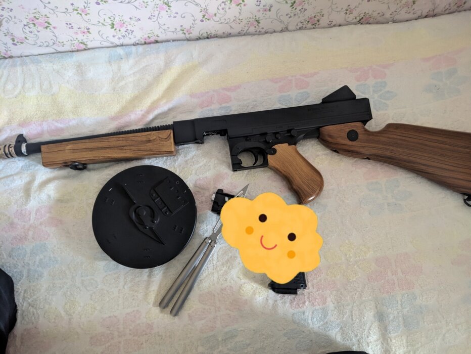

总的来说汤姆逊只适合爱这个枪型的人。慎入。不太值。当然买的人都是爱造型。做工还可以。但是小细节不行。小提琴版盒子非常容易花。胶水特别劣质要自己涂一遍。螺丝垃圾自己换等等,都是小毛病,需要有一定的动手能力。
补一个细节图…
全套图,我自己的拆了懒得拍了
下实拍。

好耶,罕见的汤姆逊拆解图(ps:这个波箱怎么这么四不像,魔改3号波吗?
2022-1-3 回复
