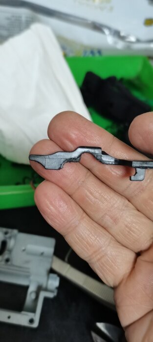

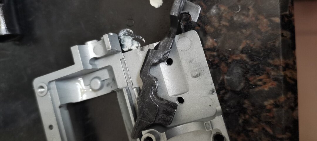

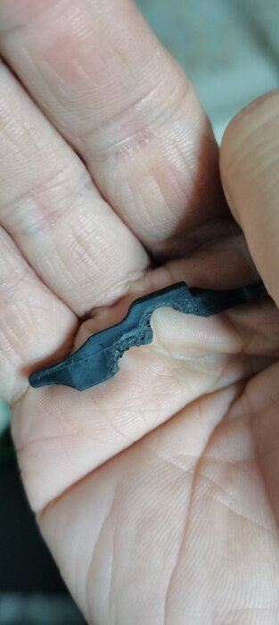

  问题1.拉桥卤蛋重新改过,和VFC的不一样,而且原本VFC的也是有缺陷,卤蛋重新设计过拉桥,把缺陷放大了,行程不够,推嘴归位之后不能顶紧三通,致命的是拉桥运转时候,回位路上会翘起来,卡到齿轮,造成尿,拉桥损坏。
原厂时候的样子,到手已经开始损坏。
拉桥尾巴修短,避免释放过迟。
拉桥凹处用电烙铁把剪下来的材料重新焊上,打磨好形状,增加拉桥后退行程。
拉桥的另一面打孔上螺丝,上一片塑料片,避免拉桥翘起来卡齿轮。(这样做能保证供弹各方面正常,但是要把拉机柄的联动机片的铁片拆掉,也就是说拉动拉机柄,机片不能动)
运转正常

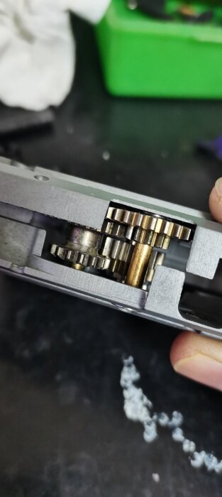

齿轮仔细看,最左边齿轮轴中间部分用角磨机磨细了,下面齿盘把齿磨斜了,这两个位置都会和拉桥齿发生卡滞,怎么垫垫片都没用的,必须磨。

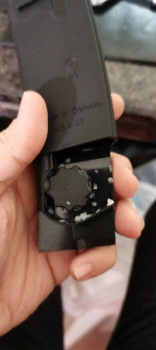

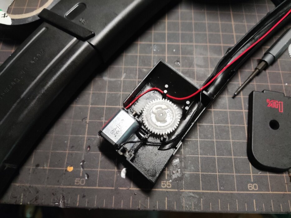

弹夹名副其实绞肉机。

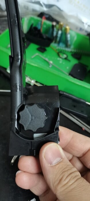

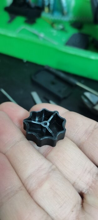

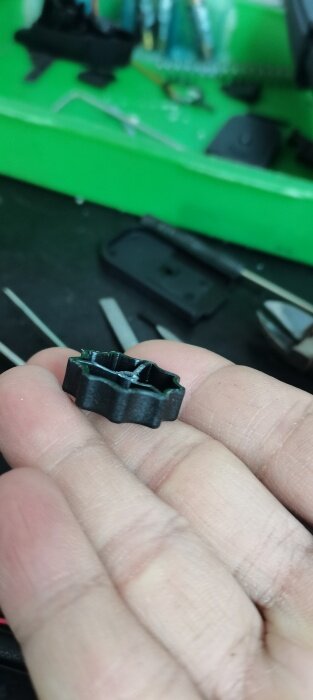

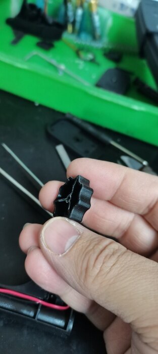

把拨轮里面修剪,让拨轮尽量可以压低。边缘做好倒角,做好弹进入拨轮的斜面漏斗。

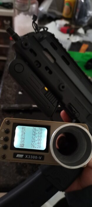

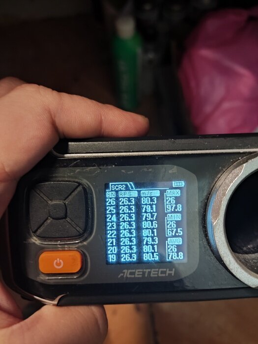

测速正常,
弹道视频用RunCam Scope Cam 2 4K,16MM镜头拍摄,下坠的末端距离已经是25-30米左右了,上旋摩擦力小,弹道是刚好平飞直接下坠,没有过度网上飘。

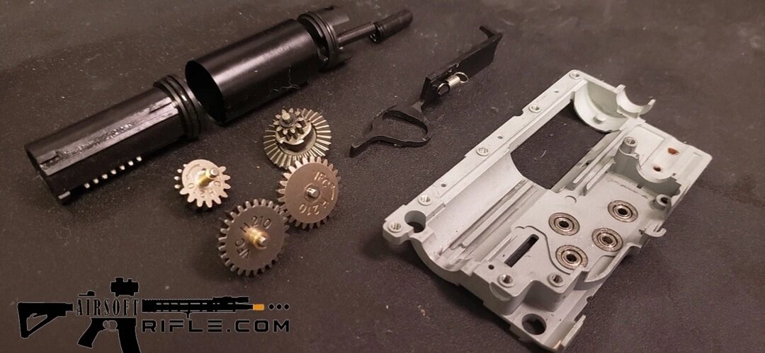

插张VFC的
2021-12-30 回复
如果把拉桥换成铝合金cnc的,会不会改善拉桥翘起的情况呀
2021-12-30 回复

设计结构问题,回位途拉桥杯弹簧拉动后稍微翘起来,然后就卡,那地方空间设计得很小,差一点点误差都不顺畅。还不如MP9波箱设计得好,空间利用得好

气密问题是推嘴和三通的逻辑 和二号波同理 供弹不畅和拉桥没有任何关系 主要是弹夹 行程足够入弹
2021-12-30 回复

我的没有改弹夹电机位置,原厂时候推嘴是不能走到最后的,等于蛋要硬挤进三通,拉桥前面也打磨薄,让推嘴能走到更前,增加气密了,现在做好,推嘴能完全走到最后,推嘴释放走到最前,走得很顺畅了。
