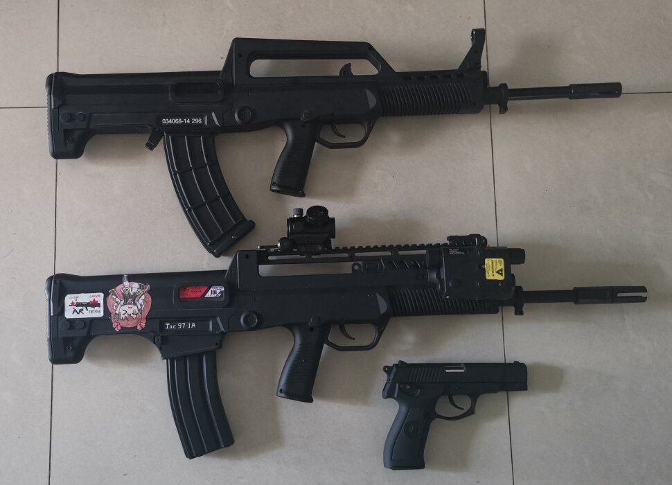

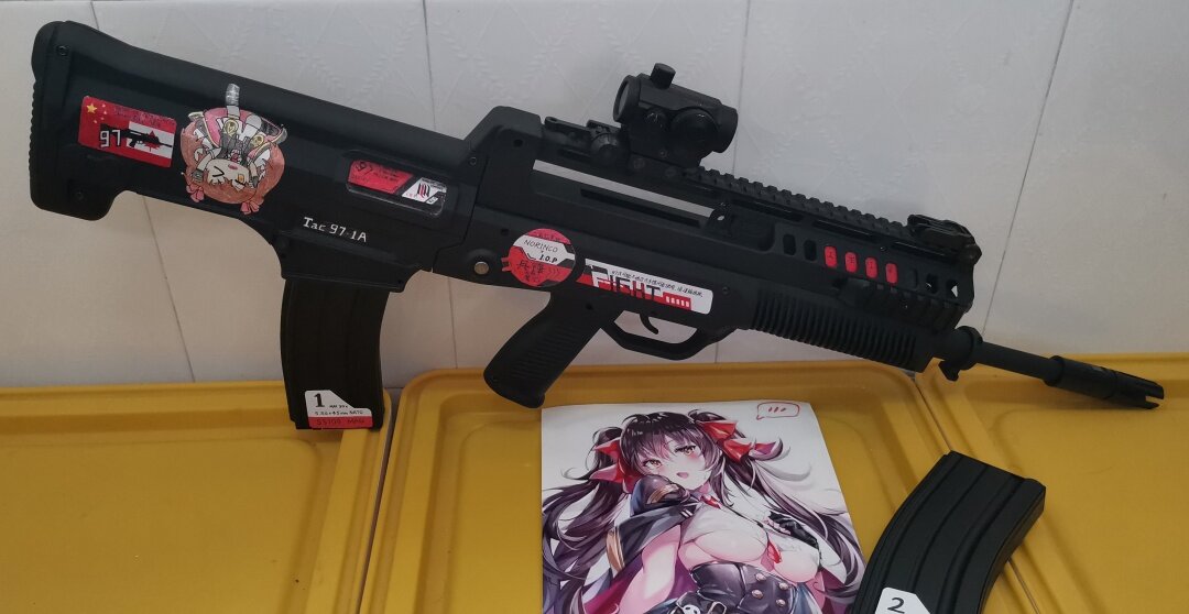

突然想买把95改着玩,但又没有头绪
气密 电机 金齿 上旋

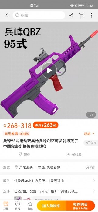

这价格抢劫呢?还有,这是九七

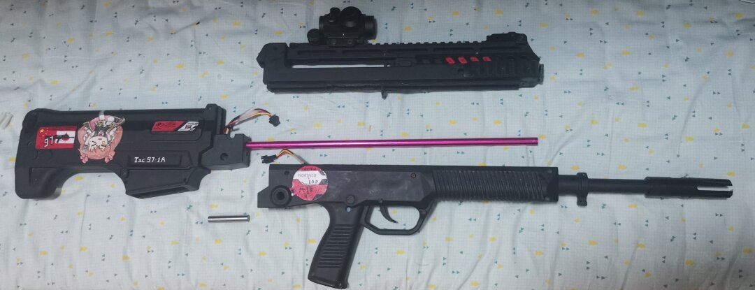

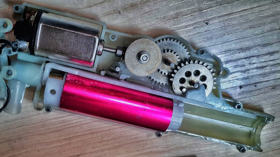

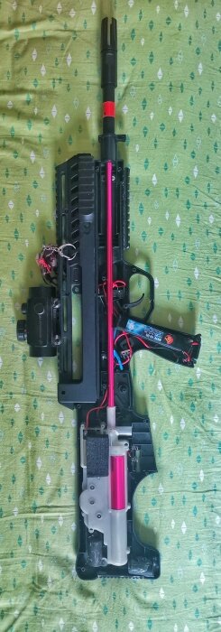

换O圈,粘死气缸和缸头改气密,缸头是偏心的所以没法换。齿轮用粉压够用,要重新调齿。拉桥是非公标的,没法换。拉桥簧是短的,如果要换得定制或者买p90同款。提初速换1.2或者1.25簧。天梯看个人,换14齿的。电机非公标,要换需要自己动手。止逆齿非标,要买加长轴的,不换金属也行。上旋用板蓝根的内11上旋,可以去淘宝私信客服要魔七上旋。切掉握把顶部的螺丝限位,能给电池仓扩体积。下图这套最便宜的搭配适用魔七,我用了差不多十几万发了没有故障。
兵锋魔七我建议去世界轻武器购买,198不带电包邮,用的95-1造型的标准型提把。新批次感觉橡胶漆质量没以前好,不知道是不是错觉。想要长弓提把和FTU提把看你能不能收得到改件了。如果有点手艺可以自己改分体,能极大减少拧螺丝的数量和拆解时间。喜欢95-1造型可以切弹匣井,在淘宝店“无尉手作”私信客服购买配套补丁和弹匣,缝合之后就能得到还原度还可以的95-1了。

据说拉桥可以用锦明AR系的,电机是460,但是忘了是长轴还是短轴。。。止逆齿不一定要加长的,卡别的位置也行
冲钅
偏心缸头导致拉桥的推嘴卡槽低一点,所以应该是不通用其他波箱的才对
至于止逆齿,不搞加长轴的和波壳限位脱节了可不好玩(
当然原厂可以不换的,我就懒得换
电机理论上属于短中轴,轴长20mm,很特殊460电机D轴,原厂能有秒20-22,要改高射速还是得自制电机或者卖定制的
