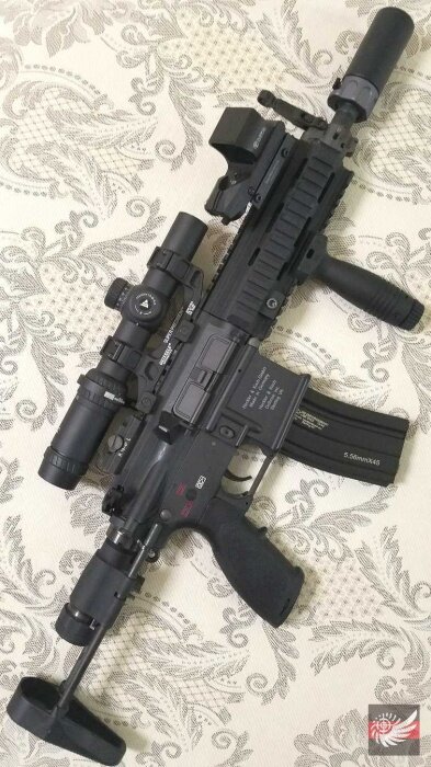

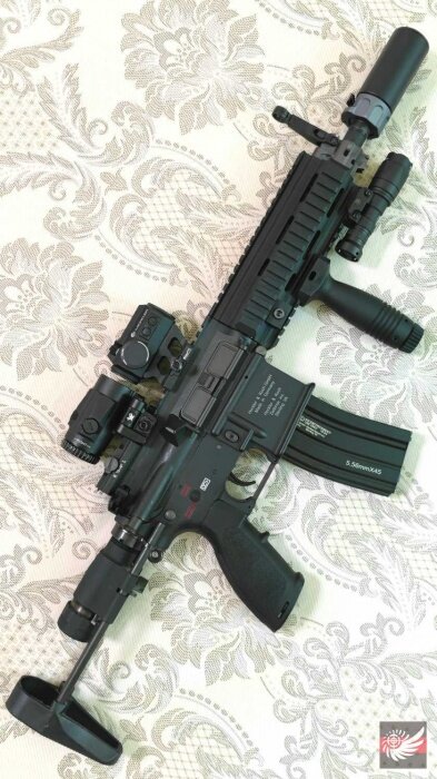

各位大佬们卤蛋丐版416改416c需要买哪些配件
yuttiy Lv.4
2021-12-21
想自组一把416c,目前手头上就一把ldt416 3.0,挂墙不下场,只追求手感对性能没有要求(尿不尿无所谓但必须能发射),预想效果如图,预算2000以内不带喵
2021-12-21 浏览1813 评论21

苗秀同志 Lv.8
高级版416c3.0机匣+淦小件
导气活塞
9英寸套管,7英寸416淦鱼骨,内管长度自定
416c伸缩托
淦导气座+折叠机瞄
其他的和416d都是一样,买最好的就行

xxx107 Lv.4
就是鱼骨,外管,导气管,前后折叠瞄,加上后托就够了。刻字啥的没法说了
2021-12-21 回复
撬棍 Lv.8
鱼骨,套管,导气,后托,这些都有专门416规格的,主要是机匣刻字
2021-12-21 回复
