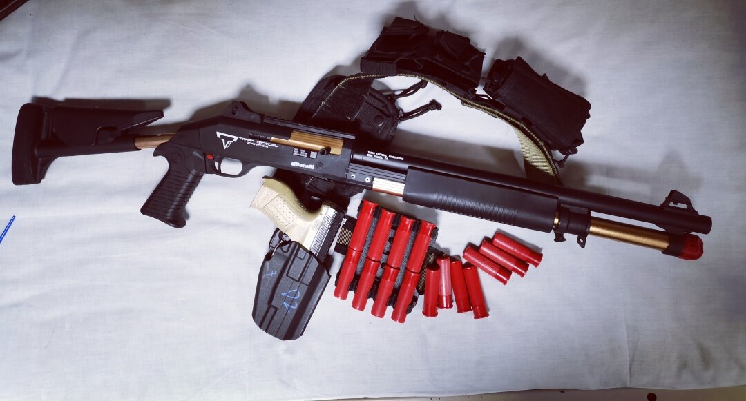

想改完配p99下场
换了根10kg簧,整了个悬浮管,装个上旋,弹道还是很不错的
就是抛壳不畅,经常抛不出去。大佬们有啥好的解决办法?

艹,基本都是隔一发抛不了
当场排障岂不是变成,一分钟三发的带嘤龙虾兵
gochisouyo
估计是钩子的问题,或者是弹壳进去太深没勾到位
钩子问题只能换,或者拿东西加厚点钩子
太深就只能垫,加限位

感谢,垫了一下抛壳挺,磨了一下抽壳钩,现在抛壳稳定30cm外

拉快了反而会卡,速度不能慢也不能块,得有手法
