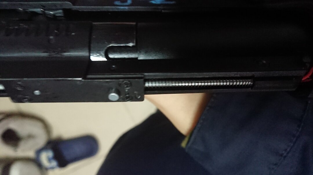

这个缺口怎么拧

上次我问了司骏机片不能归位,有兄弟说把气缸拧一下就好了,今天拆开来看应该就是这个缺口移位了想知道怎么拧,刚刚试了好久都拧不动

把上半部分波壳稍微松一松呗

kranvagn Lv.3
稍微松一松就能拧动了,司骏常见问题,拧好之后可以考虑找点胶在没回膛片一侧固定一下

把上半部分波壳稍微松一松呗
那要把波拆下来吗?还是只用把上面这几个螺丝松一下

把上半部分波壳稍微松一松呗
已经搞好了,谢谢兄弟

已经搞好了,谢谢兄弟
记得固定一下,一劳永逸
