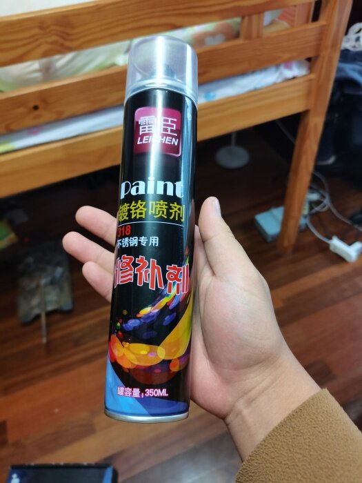

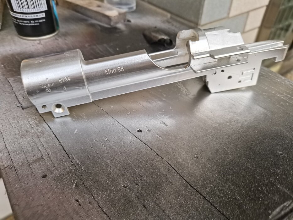

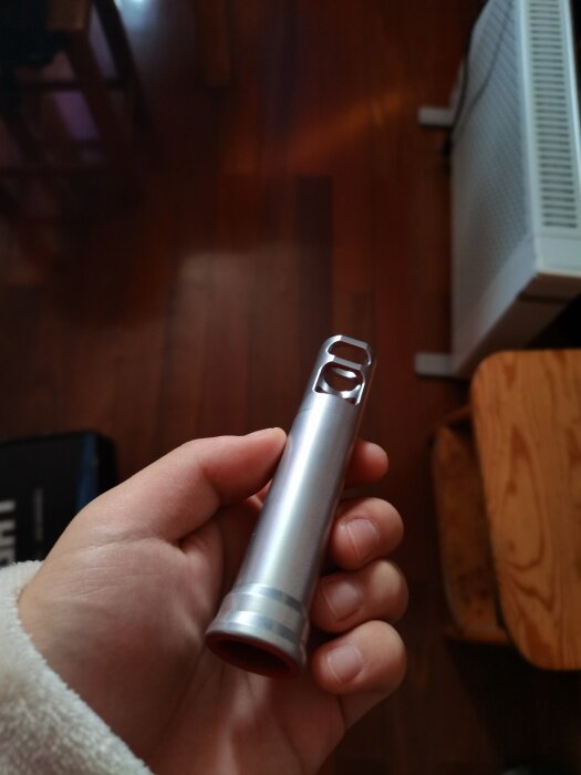

自喷罐的仿镀铬效果漆,不需要任何辅助设备,使用方便效果好。我用的雷臣,效果很顶,别的品牌大家也可以去尝试。不多说,效果自己看图。喷了一个98k机匣一个M40火帽
*一周后漆面保持情况:
没有掉漆的情况,干透了以后不会留指纹,但是缺点是极其容易被刮花,手指甲都能刮花,而且表面上光油就会破坏镜面的效果。不建议使用在经常握持的零件(例:1911下身)和经常被磕碰的零件(例:弹匣导轨)上,用于98K机匣这样的件还是ok的,有条件的尽量电镀,这个漆其实就是花架子。就事论事,漂亮是真的漂亮

卧槽,喷出来像7075了,你这个喷了保护漆吗,还是直接就喷上去?
2021-12-12 回复
皮皮痒
2021-12-12
直接喷上去
