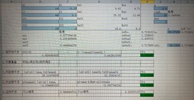

参数如下,内齿圈0.6M44T,行星轮0.6M14T,太阳齿0.6M16T,行星轮4个,变位系数就不写了……还需要验算一下内啮合是不是有干涉(某文库居然要收费就自己写了一个计算器)。

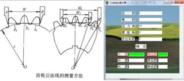

上一篇里解决了轴向力问题,波壳自然可以用薄板来制作,激光切割的精度也可以满足齿轮组的中心距公差。只需要用齿轮参数算出中心距即可,但是齿轮大多是买的现成的,变位系数只能用卡尺量了……
算不准也没事,加工一套试试也行,反正也不贵…
