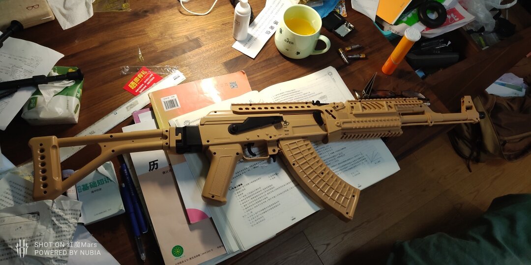

说明书上说可以换电机
2021-12-10
大家能不能给我讲讲这电机咋换和换了有啥用(说明书上说在握把那里换)

以前那会这玩意还算是厉害的,下场被人爆锤过....
这个东西是老波箱,如果没记错还是活动气缸结构,皮碗气密。论齿比他是负重比,射速慢。论气密他气缸比现在小,皮碗气密差。所以为了补初速一般用比较大的弹簧,也就用了负重齿比
换电机架主要是为了提升射速或者增加扭矩来提高负荷上限,总之就是方便你下场罢了。不过就目前的情况来看,这东西再怎么改恐怕都还没有原厂J8加上旋厉害了
2021-12-10 回复
那会一直说“快拆握把”,其实说白了就是握把和主体分开做了分件,拧掉上面的螺丝就能露出电机架,然后就能替换电机罢了(现在都说的快拆握把都是一体注塑了)
原厂是370电机,斯泰迪说原厂370转速很高,理论上来说应该还有更高的让玩家去改。以前貌似还有460电机的改装电机架,现在估计买不到了
2021-12-10 回复
所以电机是淘汰了么
原来如此
2021-12-10 回复
直接换个J8波吧,就是工程量大了点

老货不值得 换了也是被锦8吊打  动手能力强换个锦明三号波 或者锦8波
