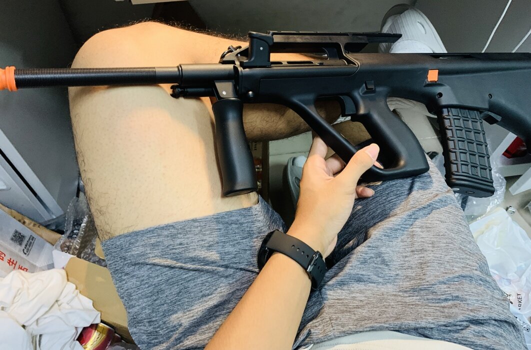

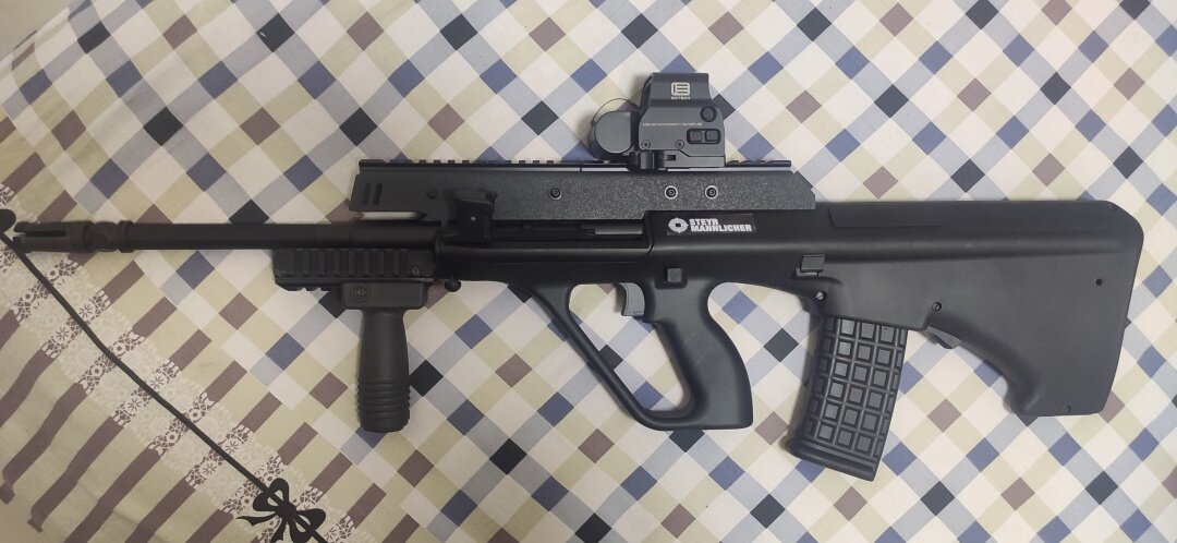

久等了,经过一系列烧火控、烧供电、换接线之后,心心念念的AUG XS终于达到了稳定状态。
话不多说,先上图。
《记住它现在的样子》卫星着陆
http://gelsoft.com.cn/thread-5032.htm

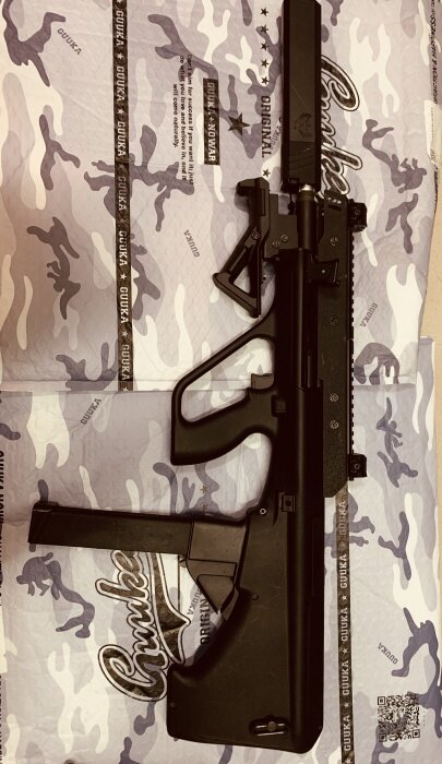

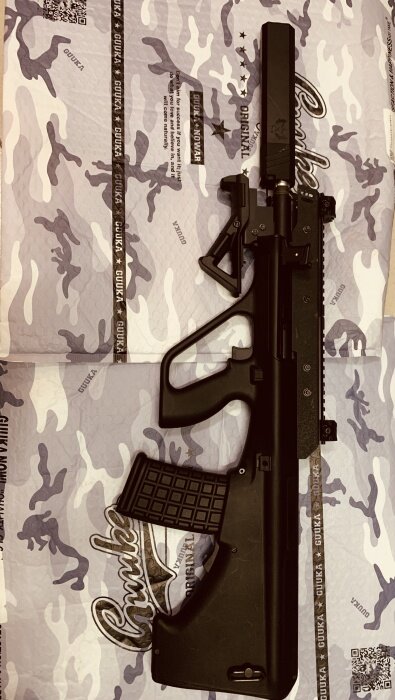

After:9mm 弹匣状态/5.56 Steyr弹匣状态

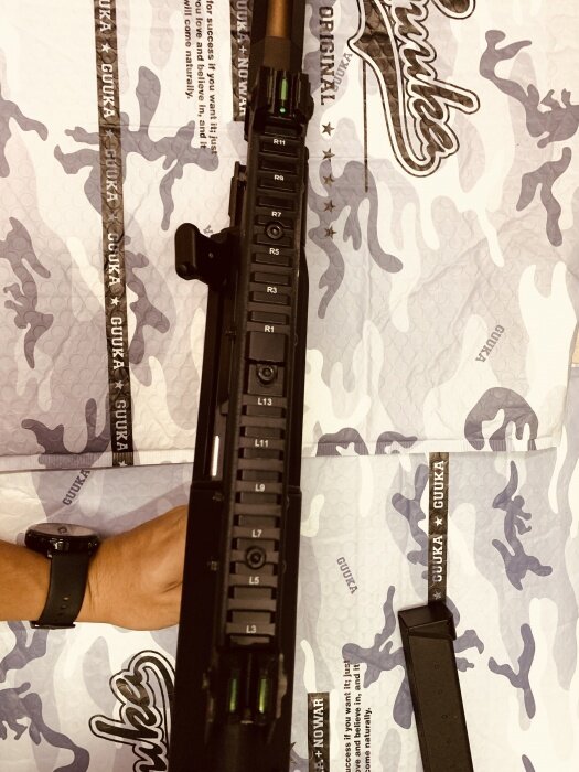

SS Design  AUG A3 XS套件(上/下)
钢板冲压,质量值得信任。外形经过优化相较真铁XS美观得多。还原党震怒

AUG XS PARA伞兵SMG套件+hlf arp9弹匣
可能很多人觉得太长不好看,但是真铁就是这么长…

历经十余天打磨改造,无数大小问题之后总算完事。外观方面终于抛弃了A2造型,也是一大乐事。
性能方面,可能受切管和气密稳定问题,非常飘,弹道还有待优化。初速参考数值计量类弹簧,m多少在本枪上即对应相应初速,m75就是75m/s。我想,AUG的精髓还是在无托的布局上,可以轻松用SMG的长度塞入AR标准内管,也可以像我这样,用接近标准AR的枪长换来半米多的内管裕度。

这低基线瞄是打印的吗?看着很舒服啊
另外,有个不负责的提议。我没测试过,所以只是放出来讨论一下不推荐去试。我觉得那个t238火控是有潜力改线成手动预供的,不怎么会画可能有点看不懂。

这低基线瞄是打印的吗?看着很舒服啊
我是根据这个图学的↓
有考虑过补手动预供,但是实在不舍得在188的火控主板上直接焊接,一步错直接毁掉。而且自动预供在功能上优于手动预供,拉机柄就暂时当摆设了
