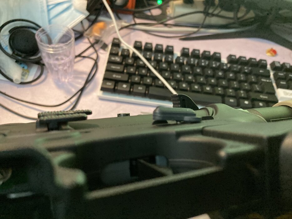

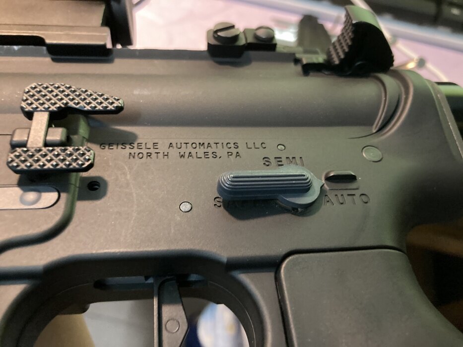

没有螺丝那边,不拆波能解决么
单纯松了的话,把波箱拿出来重新拧紧就行。右侧的盖子一般都能拆,从那里塞螺丝刀。快慢机坏了的话就直接买个新的按照上面的步骤换上。

要把波箱拆出来是么
不拆波感觉也弄不利索,建议索性拆了好。
50包邮,解君愁
哎还是自己动手丰衣足食,拆波拧回去好歹是折腾好了
拆波箱,然后快慢机内测有螺丝,拧紧就行
不用拆波,就把波箱拿出来,快慢机固定在下机匣的,不用拆波,就把握把螺丝卸了,把中间销钉取出来,波能取出来,然后把另一侧快慢机卸了,就可以紧固这边
