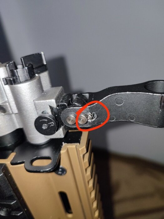

如图,这个弹簧总是横过来导致无法折叠,怎么破?

把准星悬出来,然后弹簧重新归位一下就好

把准星悬出来,然后弹簧重新归位一下就好
怎么弄?是那两个销钉么?是螺牙的还是直接敲
看到那个大写的R了吗,把那下面的销钉敲出来
就顶上那个准星啊,竖在顶上那个
好的回去试试,多谢

他那个方法是把整个前机瞄敲出来的,你这个是弹簧歪了,都说了只要把上面那个凸起的准星旋出来就可以了
好的,是因为弹簧短么?

好的,是因为弹簧短么?
有点,可以拉长一点再塞进去,千万不要把卡住的地方乱拉,温柔点,血的教训˃̣̣̥᷄⌓˂̣̣̥᷅
