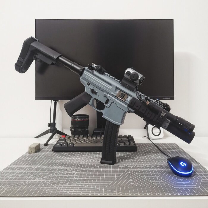

先上成品图
首先是电池,那个狭小的电池仓无法使用以前的棍子和航模电,逼着你买新型的适配的小锂分子电就很闹心,且你还没办法作埋头消音的造型。所以我认为改后出线是一劳永逸的。
无非是屁股钻眼,反正它的波箱后面也不挨着机匣屁股,爆尾顶也是有人遇到了,正好加个尾顶垫,买现成硅胶或者像我一样直接拿一个媳妇以前买的毛毡桌椅脚垫片剪出形状塞进去都可。
而且夜狼在a站说的这东西是个压手的小玩具,其实很大比重是在那个偶尔歪屁股的伸缩托上。把那个金属屁股摘掉,分量顿时轻了不少。
其次是握把,这款mpx是我从入坑以来见过的所有玩具中最适合用超薄握把与超薄电机的了,护弓宽窄完美适配。完美适配。
最后是护木,有钱就换m或者k接口的吧,原厂的加上皮轨之后会变得异常粗壮,手不够大的握持起来实在不爽,没有那种一手掌握的掌控感,参考姜维克tti的那个长矛护木就是很纤细方便射手抓握。
或者你也可以像我一样省钱直接拿手钻打孔,强行肛进去一个mlock的樱花阻手。很简单,只需掏出四个月牙凹痕即可。
再就是装饰消音的配备我觉得也有必要,可以在不延长外管即三通座的前提下有效的延长内管还能遮羞,且粗壮的消音可以让你轻易的把以前留下的那些粗壮的上旋也塞进去,比如三洋的旗舰版三方向可调粗上旋。那叫一个爽。

最后说两句感想,乐辉的东西我真是从喜欢到心累,以后不太想再碰了,它总会出那些你的心头好但是又设定的很奇葩,让你到手不停的给它修补,擦屁股。仗着壳子好设计的聪明欺负玩家。
再,田宫ts32消光烟灰偏蓝,不是我想象中的那种灰,希望大家也不要踩坑。
我的消音是仿制带快拆的socom,建议买这款,因为内径真的很大。带钢火帽有快拆的那款反倒没这个空间宽敞。不过你要是习惯了11那种细上旋也无所谓。

下场性能如何?老哥,初速够看吗
2021-10-24 回复
dy
2021-10-24
下场性能如何?老哥,初速够看吗
原始初速不够,需要换粗弹簧。而且气量过剩需要换长管子,除非你不做气密让它漏气其实也歪打正着。
我这样的把气密搞扎实的,就只能换长管子了,再加上1.2线径的加持,初速已经能接受了
