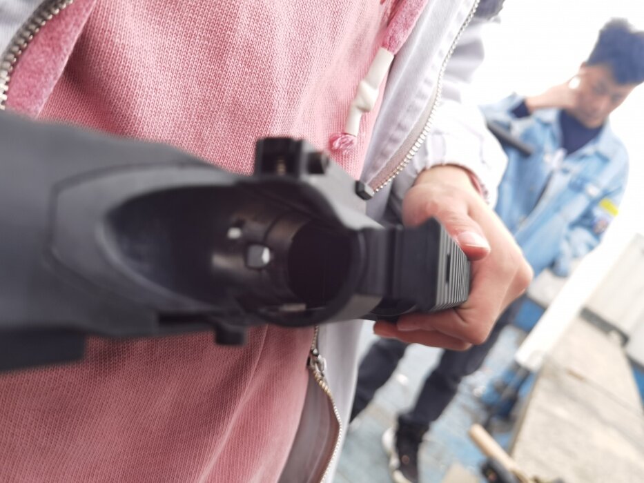

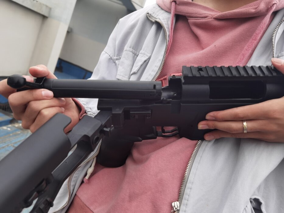

求救虎msr,枪栓拉出来装不回去了,有大佬知道怎么搞么

能想到两个地方,一个是要扣住扳机再插,一个是侧面的拆卸开关太紧。

m40a6和mrs是两码事。和98一样,扣着扳机,同时扳左边的开关,装枪栓。

不用,直接扣住扳机,然后插进去,就这么简单

扣住扳机推进去就是了
