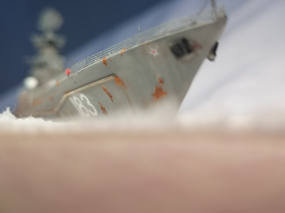

玩水弹前专门做模型的

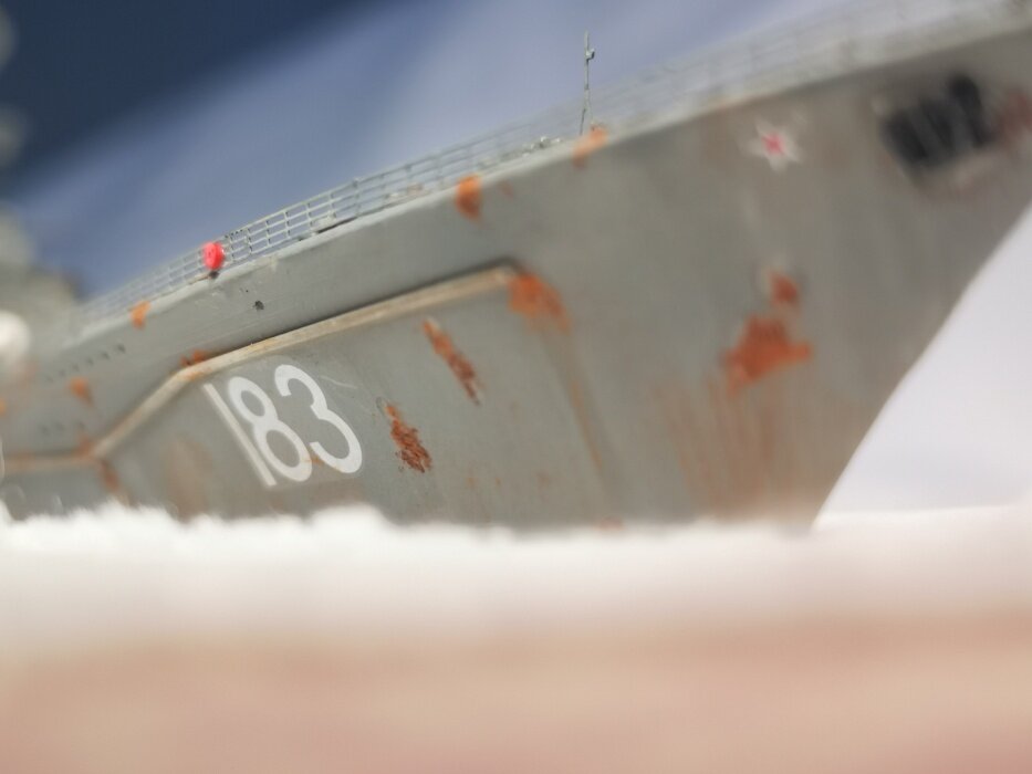

模型图镇楼

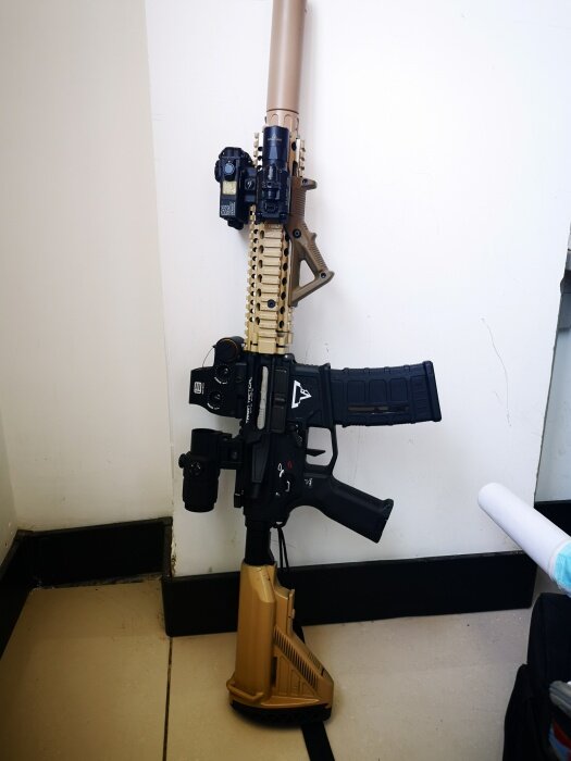

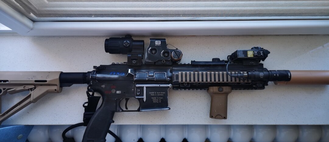

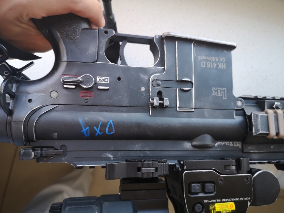

      最后,零零散散的提示1.单纯的油性漆并不能保证漆面不会大面积脱落,必须配合打底漆或者水补土,或者消光保护漆。我个人以1500目田宫金属打底漆+要喷的漆+消光保护漆为组合。金属打底漆极耐脱落,如图,刚喷完和下场两个月后,我的579枪套里还没有绒布
     最后的保护漆能统一全枪色泽和光泽。2.油性漆绝对不能与橡胶部件接触。3.花色或迷彩涂装限于篇幅,可以搜索模型方面的技法。4.锦上添花,可以把坦克上做旧化的手法用于发射器,如铅笔密涂可以做出如铆钉等特定物品的金属光泽,银色油漆笔勾线可以表现磨损,配合手指涂抹也能表现大面积磨损。这尤其适合AK玩家

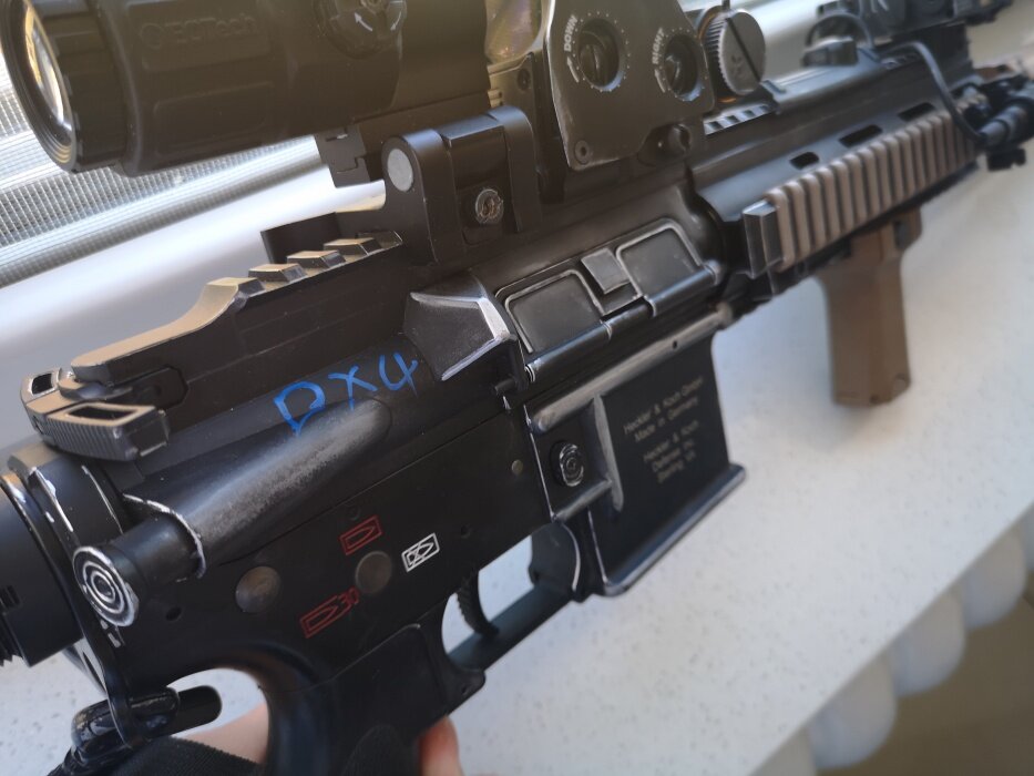

还有旧化粉表现机匣的锈蚀,这个我AK不在,上模型图

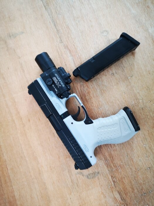

    我个人喷了大致得有十来把发射器,交了不少学费,所以各位尝试之前一定得做小样,遇上拿不定的,去找身边做模型的同志。还有一把樱花g18c因为不能发冷媒就不发了,那个就是套筒用查尔斯工坊的贴纸+下身喷白+红色点缀铭文与小件。极为简单的步骤就可以获得很好的效果。
