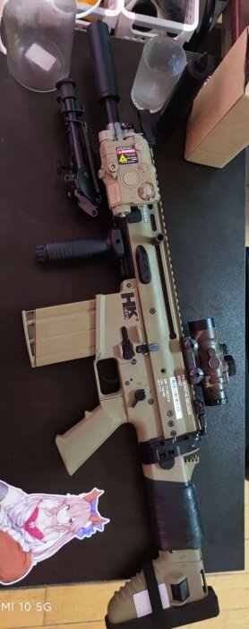

前些日子决定彻底把魔域抬上台面后我也思考了一下要不要变成加特林对地机炮,但是那波箱看得我发毛,再加上弹匣太小这个问题着实很严重,所以这家伙原厂射速也就差不多了,11.1本身就足够对付大部分情况,而改装方向也变成了向着完全体的dmr发展。
原厂火控甚至不如机械开关,瞬间爆炸。t238火控出现了诡异的情况——魔域齿轮非标,想做好就得重新搞火控编程,可这部分着实不会,最后没办法拆掉换了雷神火控,虽然没有实现预供功能但确保了单发的稳定,难得可贵。
1.3短点射,1.4弹簧当做单发dmr用,不是不行,就是高倍镜子有点点碍事,瞄准真的不太方便。但确定弹道并且进行修正的效能也不赖,取舍要看人,但1.2万万不可,因为这壳子真不适合改高射速[主要还是没得补件了]
拍头,气缸,天梯,换起来有点麻烦,所以只换了拍头和o圈。
全枪重达4.5kg,着实为臂力器。下场体验说不上好,交战距离最优其实还是对付10-20m左右的目标,并不建议进行这种改装,除非你对scar爱得深沉。
加上了后坐力块后最好保持单发,因为非常有dmr那味儿,那后坐力跟架着当mk20似的,但是再加鱼骨我就真的拿不动了。
这就好比下场时一起玩的朋友问我为什么这一回没跑几步还大汗淋漓——4.5公斤我草啊,抱着这个,健身房也不用去了,手持小哑铃有没有?
