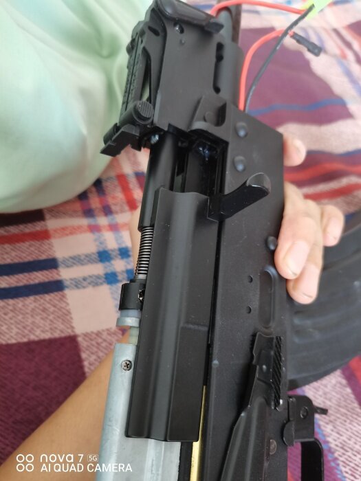

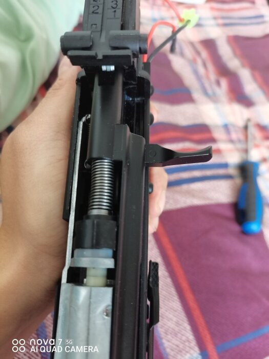

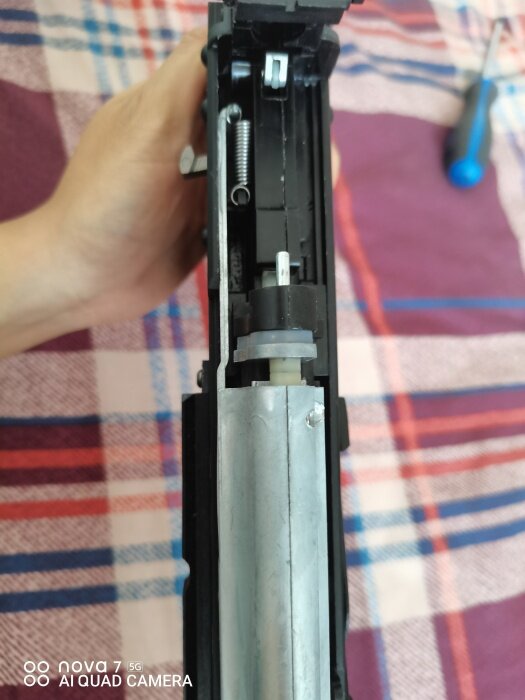

是不是哪里装错了,装上拉栓以后,拉栓一直在后面,求一张正确安装的图片
2021-9-12 浏览1814 评论12
全部评论 12
电音小王子 作者 Lv.5
之前拆散了,死活装不上了。。
2021-9-12 回复
电音小王子 作者 Lv.5
装上拉栓以后就是这个样子,在后面别着
2021-9-12 回复
自幼习武 Lv.5
你的回趟片根本没有入槽子,你把弹匣插上,把底下那个L型卡扣往后拨,插了弹匣的情况可以拨到底锁住,然后再装回膛片,底下入槽了之后就可以正常运动了
2021-9-12 回复

电音小王子 作者 Lv.5
电音小王子
2021-9-12
装上拉栓以后就是这个样子,在后面别着
入槽了,就是正常回膛片应该是往后拉然后弹回来,现在是往前拉,往后弹,反过来了
2021-9-12 回复

放了假的人 Lv.9
看图顶杆确实没到位
2021-9-16 回复
电音小王子 作者 Lv.5
放了假的人
2021-9-16
看图顶杆确实没到位
反正哪里肯定是卡着呢,估计是拆的时候哪个零件崩飞了
