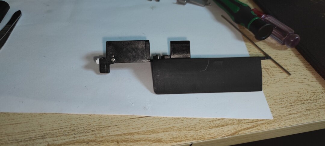

因为之前等级低发不了帖,也没特意拍照,所以简单讲讲怎么改的,大家可以参考一下,我加了 单发功能 的火控,金齿金天梯,原厂的塑料天梯肯定不能用的

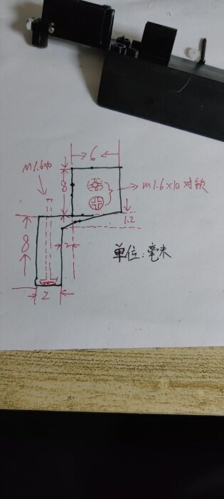

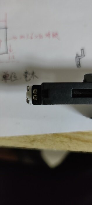

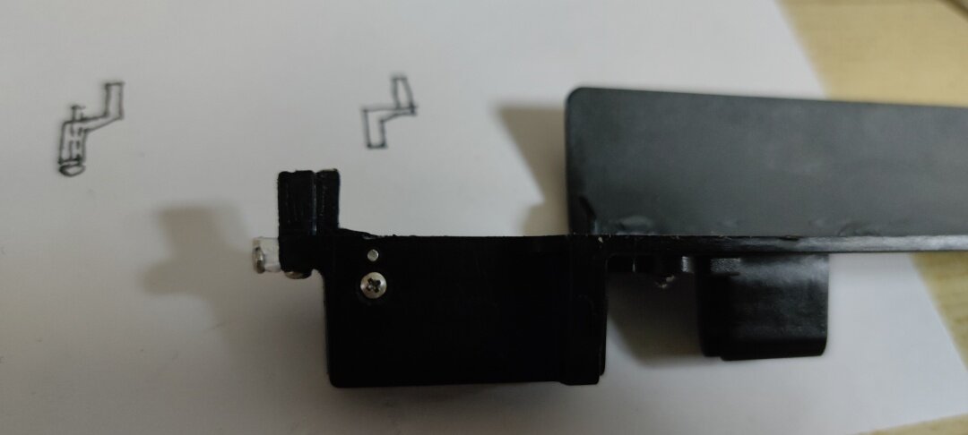

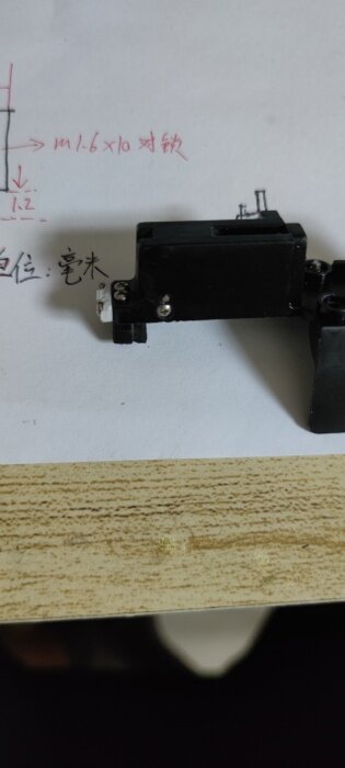

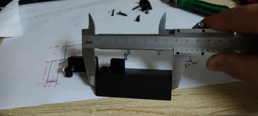

用尼龙块切割出如图所示的零件,打1.5mm的孔,用m1.6*10的螺丝固定,原有的回趟柱切掉,往前移同样用1.6*10的螺丝固定,作为加强支撑柱

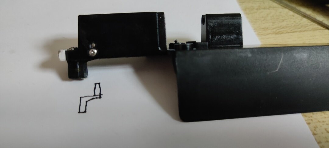

抛壳窗机片,前部切短,后部不动(可以在闭合状态下划线),切完后总长80毫米左右(可稍微加长1-3毫米),零件总长也要切短,切后部,我的换了预供弹开关可能比原装的长一些,所以切完后总长是132毫米左右,你们可以先少切一点,不过就算切多也没事,像我一样加块板子垫一下就行

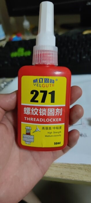

上螺丝的时候最好加一点螺纹胶
