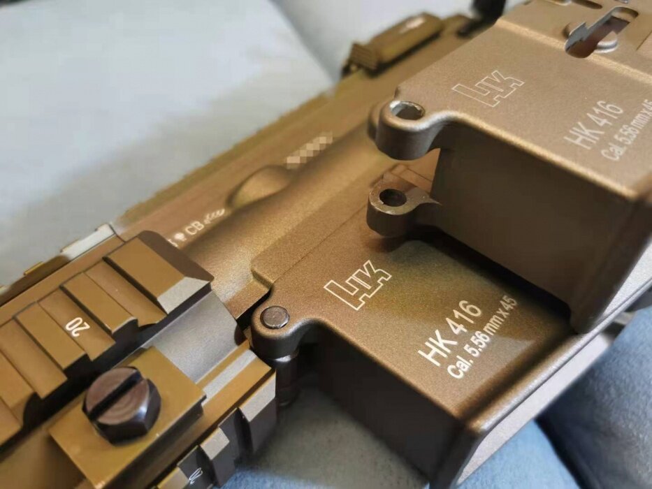

因为外观上和套件中的尼龙件是一模一样的,安装只需要跟着商家后来为套件补的安装说明做就可以了,不再赘述。(销钉的方向也要根据说明做,可以减少刮花漆面的概率)只根据图片提几点细节。
0. 材质的变化使得安装的过程彻底失去了尼龙的韧性,之前能够挤一挤的公差可能在这里会导致划伤漆面并且装不进去(比如这个排障纽)。一定不要硬来,以及活动部件做好润滑。

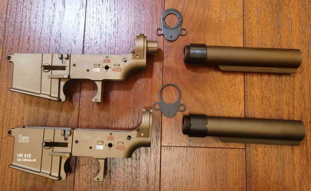

1. 后托不再依靠传统的螺丝结构固定而是在机匣上直接做出螺纹,通过固定环紧固。因此可以看到后部连结处有较大不同,也因此配了适配的背带环。
    比较保守的猜测是这是为了安装模拟后坐力模块的便利(就不存在“下机匣扩孔”这种步骤了)
    进一步比较没有根据的猜测是,这也是为了更好的适配SE不可发射抛壳机构。
2. 零件的实际体积比较小,所以只变重了60克,正常握持应该很难感觉出来区别。
3. 原型的下机匣颜色更接近鱼骨,这次的替换件仍然是接近上机匣的颜色,但是和套件不同的是肉眼是可以看出颜色不同的。
4. 套件里下机匣的刻字怪怪的而且不是很明显,其实一直有独立编号但是很多水友看了之前的帖子根本没注意到…这次的替换件在刻字上更加还原,算是一处比较明显的提升。
不知道是不是气温或者漆面的关系,特地摸了一下没觉得手感有太大区别。
正如我一直说的,大部分纯外观替换件不会对实际手感产生影响,并不影响销量。
期待SE。或者其他更有趣的新产品。
