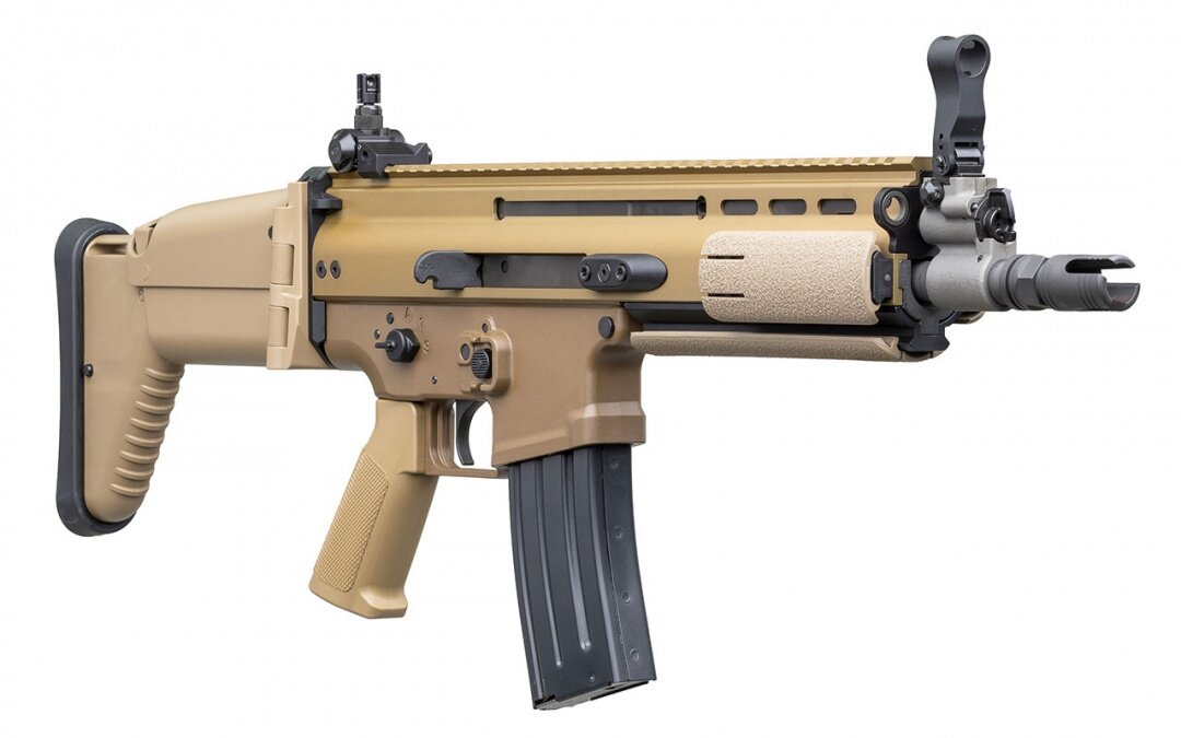

组好以后根据发射器相关细节可以判断这款发射器复刻原型为比利时FN公司的SCAR-L Mk2。

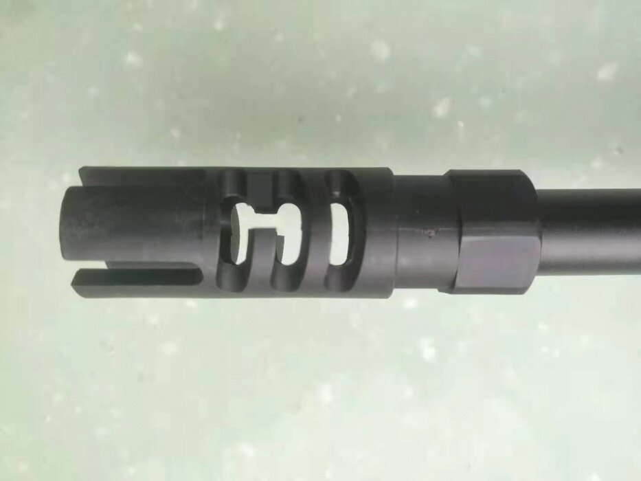

火帽:尼龙材质,14逆牙,造型为美国民用SCAR17S的火帽,直白点就是明朝mk17的火帽,没有粘死,把螺丝刀插进火帽的孔内,很好拧。真铁的更像是音叉。

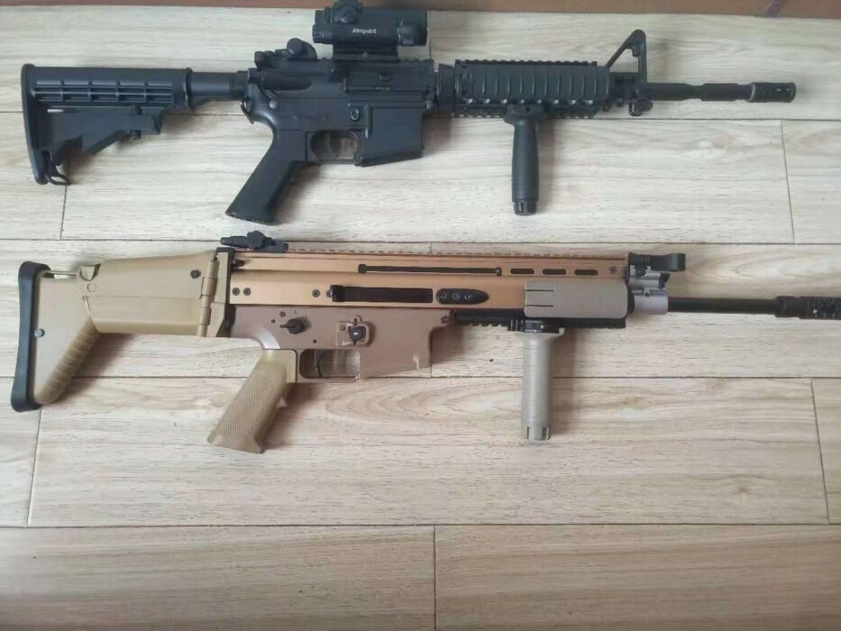

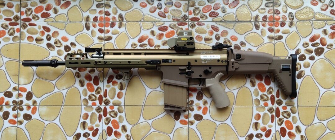

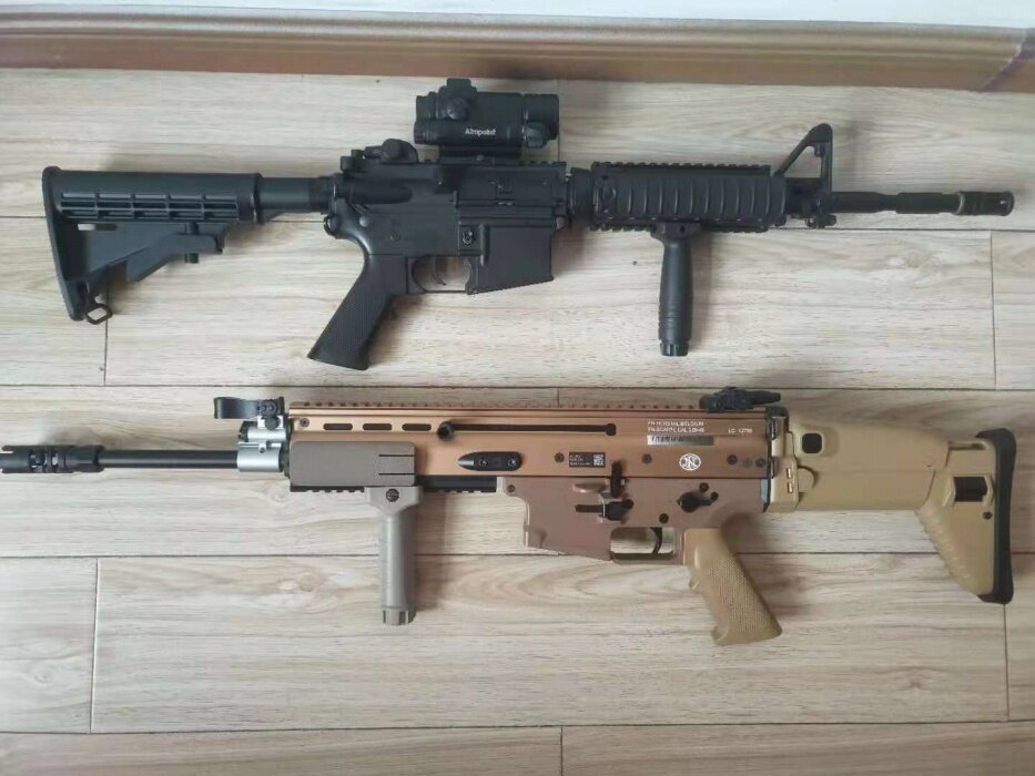

外管:金属材质,外径16mm(绝大部分的5.56步枪比如tar21,cz05外露枪管都不是19,真铁的mk17的管子外径也不过才16.8mm)。不装延长管时长度不正确,scar l的短管是10英寸,枪管和导气箍齐平,但是装上延长管后长度为14.5英寸左右,造型准确。

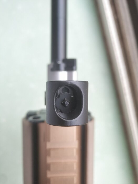

还原真铁的不与机匣接触的枪管
与14.5的M4对比

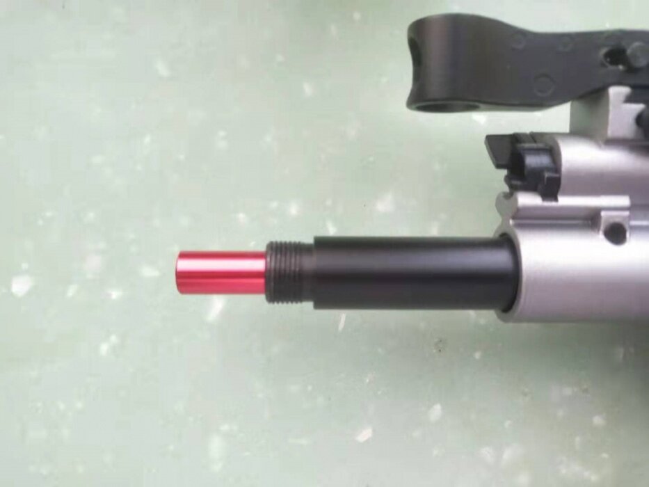

内管:铝制,和17同款,不装延长管时外露长度足够装上旋。

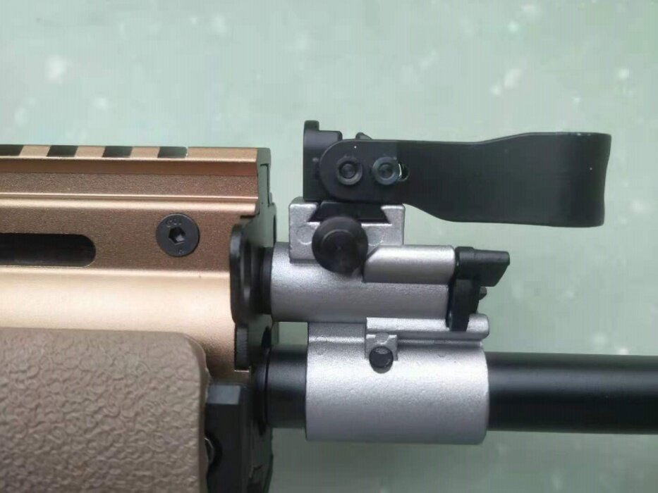

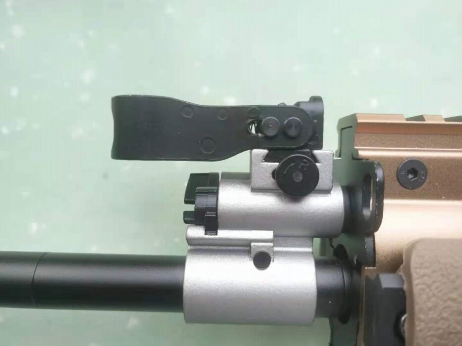

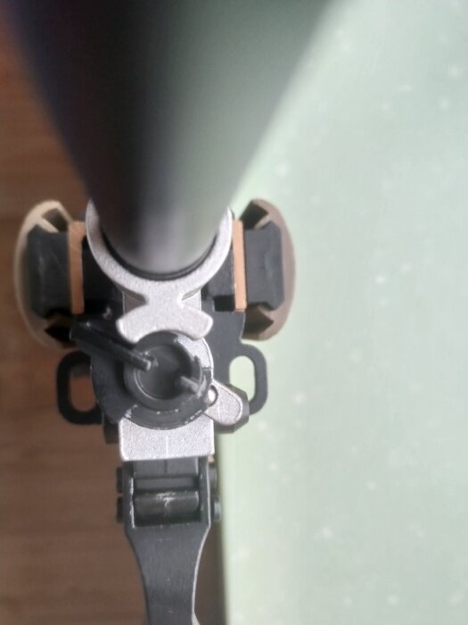

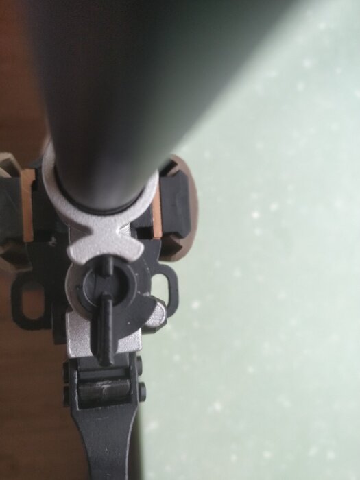

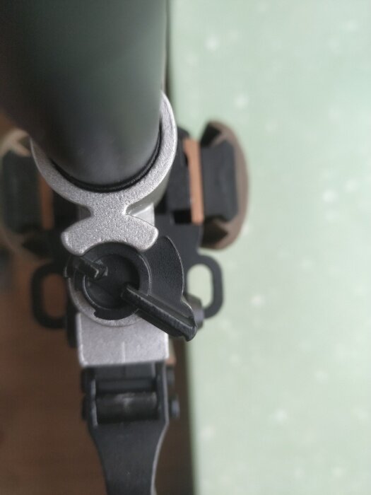

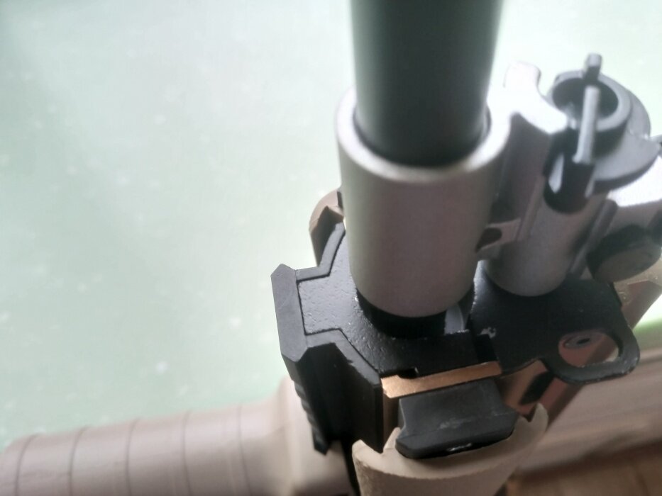

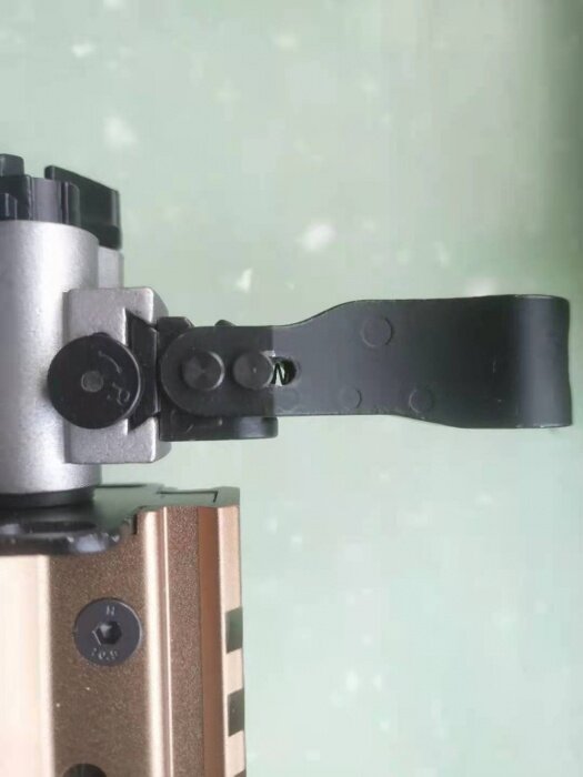

准星:和MK17一样,带有锁定零件,鸡苗竖起时前后有略微旷量,左右很稳。放倒需要下压锁定杆。准星座带有左右风偏调节钮,还有字母R的细节。
导气调节:金属,有三个档位,有滚珠定位。对应真铁的三个档位。

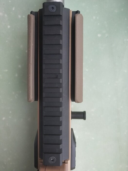

侧导轨、导轨、船型板:和mk17同款,材质尼龙,固定用螺丝造型准确。

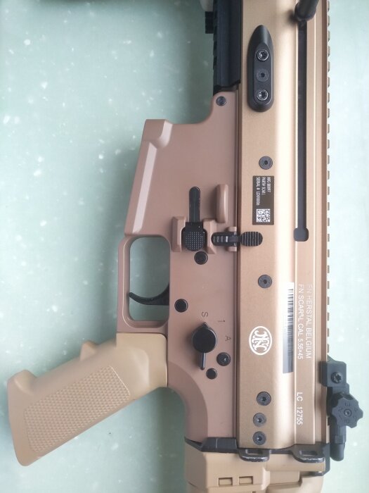

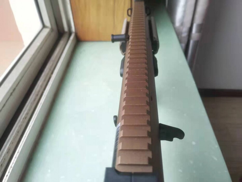

上机匣:最亮眼的部分,铝合金CNC氧化沙色,长度40cm(说mk17换下机匣的云玩家可以歇歇了mk17是42cm)一眼看上去非常直,手感非常棒,机匣左侧有白色铭文和FN的logo,铭文内容并不是MK16,是FN公司商业版SCAR-L的刻字。
整个上机匣厚度均匀,我差点以为是和真铁一样的挤压成形的工艺。机匣厚度大概在2mm,相比LDT的平均厚度2.8mm(蛆哥说的,我没钱)薄了一些。

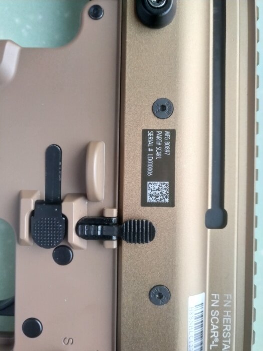

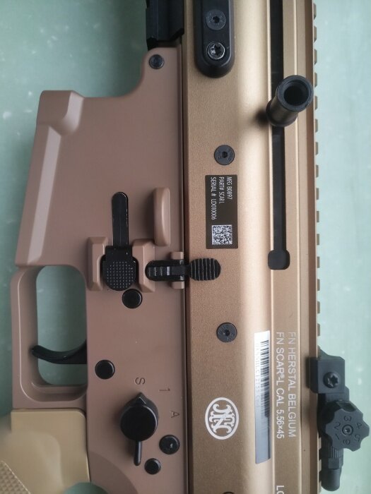

上机匣两侧的装饰螺丝固定空间不足,略薄。组装的大妈一大力就会拧歪。拧歪的效果就像你抚摸着少女脸蛋时,冷不丁会碰到一个青春痘。拆下来重新仔细拧可以缓解,但是拆装多了会滑丝,万一滑丝,建议买点M4规格的薄螺母放到机匣内和螺丝配合,或者上胶。上机匣左侧有颗螺丝与真铁位置有差异。
螺丝正确的位置
下机匣:尼龙材质,做工还行,和明朝17一个水平。弹匣井前面的凸起是SCAR-L Mk2的标志性特征,下机匣的小件全部是金属,装饰销钉的位置准确,扳机准确
快慢机:金属,造型还原真铁,双面联动,段落感很强。双面角度不一致,联动效果不理想,联动齿轮是塑料的。

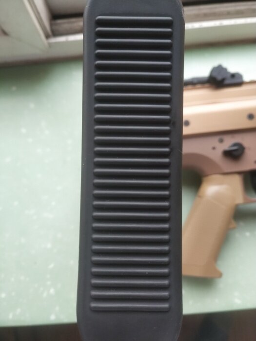

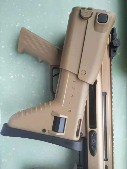

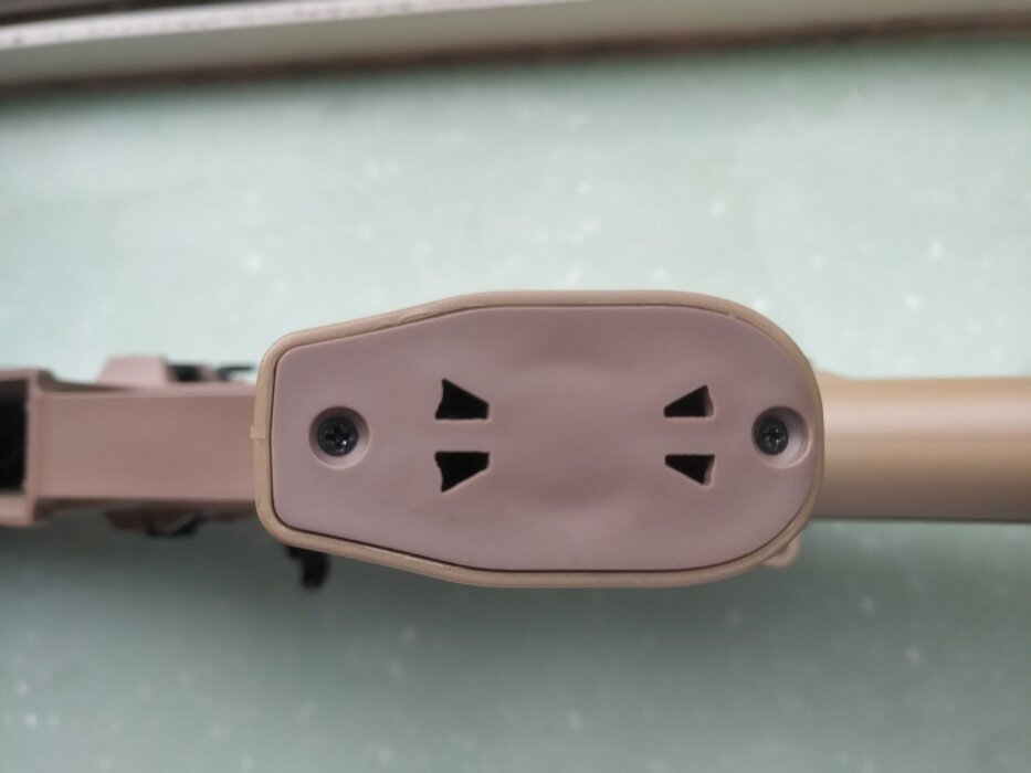

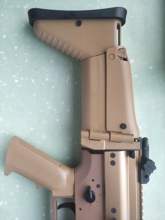

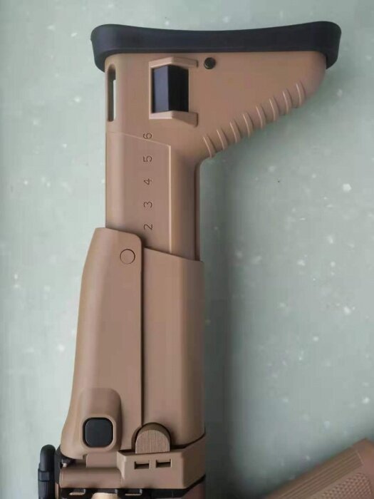

后托:后托重新喷过漆(不是橡胶漆),颜色更接近真铁。由于喷了漆的原因,各部件厚度增加,抽拉起来有点涩。这下好了,MK17后托晃的毛病彻底没了。(拉到最长一档会晃,但是前五档很稳)后托垫尼龙材质,上的漆很舒服,不过托底的防滑纹路不太正确

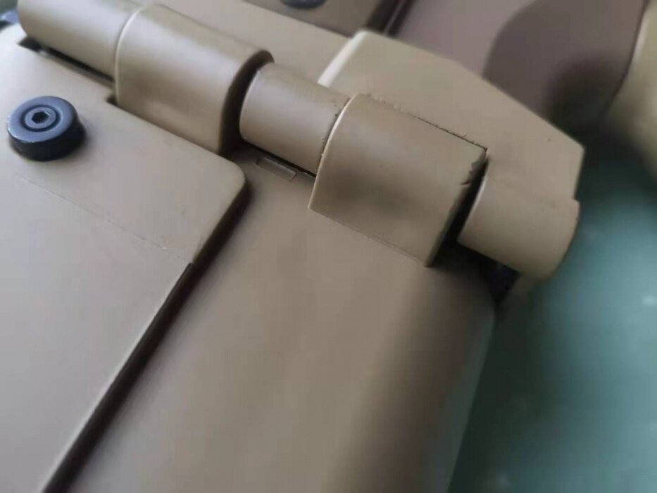

 转轴处有点缩胶

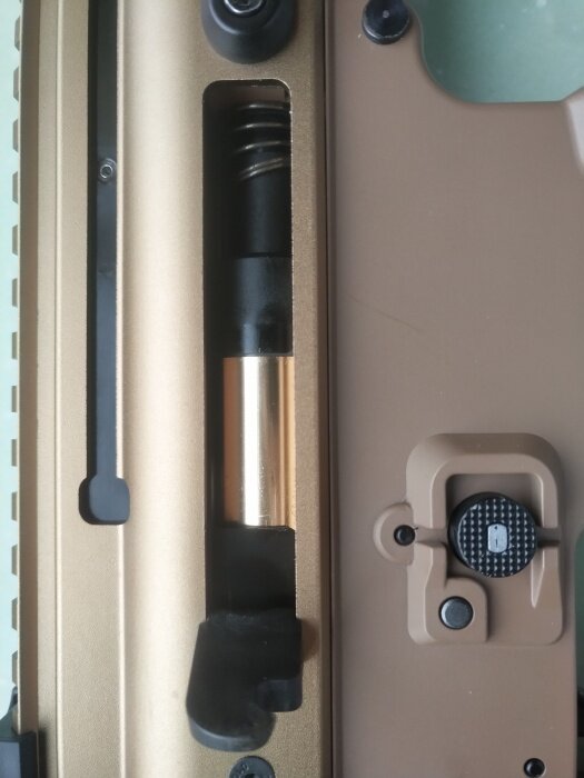

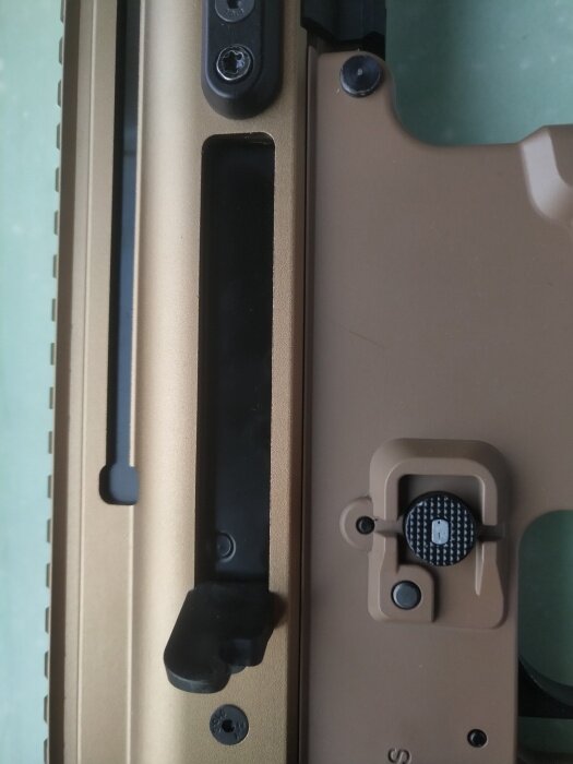

机片:金属,真铁的机针销还原的也有。空挂释放的声音很好听,也没有mk17回复不到位的问题。
空挂行程

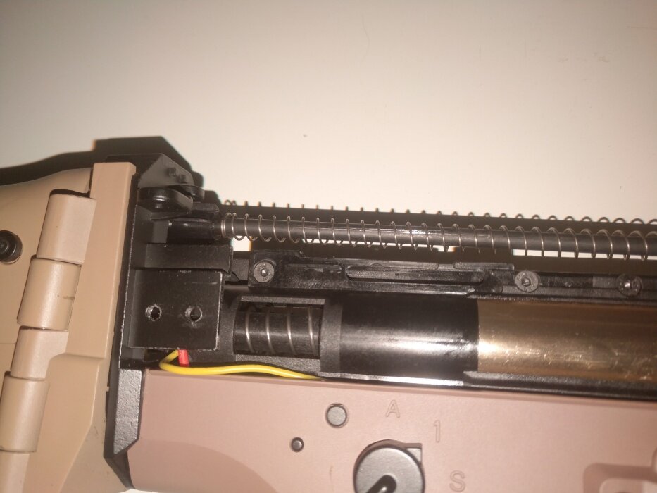

波箱:MK17同款2号波,性能配置一模一样,快拆尾顶,金齿金天梯。说山寨J9波的笑死,二号波不都这个样么,而且L的波箱顶部预留有回膛轨道。手头没有测速仪,我的初速大概在五六十,没翻车。波箱不得不吐槽,我是挂墙党,对波的性能没有高要求,但是这波和机匣结合紧密度欠佳,单手握着握把举起发射器来,握把部位会有细微咯吱咯吱的声音。拆开看后,明朝2号波和scar的下机匣孔位不一致,并没有开发专用的波适应SCAR机匣(HB的MK11用的也是同款波箱,也许明朝后续还会有别的使用2号波发射器)。为了照顾还原,下机匣没有出现销钉,波箱和机匣的固定只有三通和握把两个地方,肯定不紧。在破坏还原的前提下,换个金属尾顶,后托座螺丝直插尾顶也许是最简单的办法。

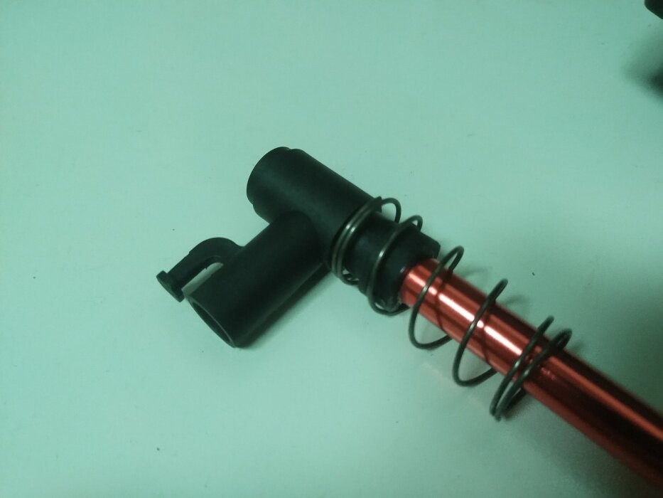

波上面的预留有回膛轨道,也别指望给尼龙波加回膛了,波箱材质有点拉跨,我的到手回趟轨道还是坏的,我没拆波,因为听说别人波箱螺丝滑丝了。商家说后期会有金波和回膛套件的高级版。
换波太难,在17上已经见识过了:真铁SCAR的下机匣比ar高,明朝的SCAR系列下机匣的高度还原的不错,内部对自家波箱有一些限位,换波工程量巨大。

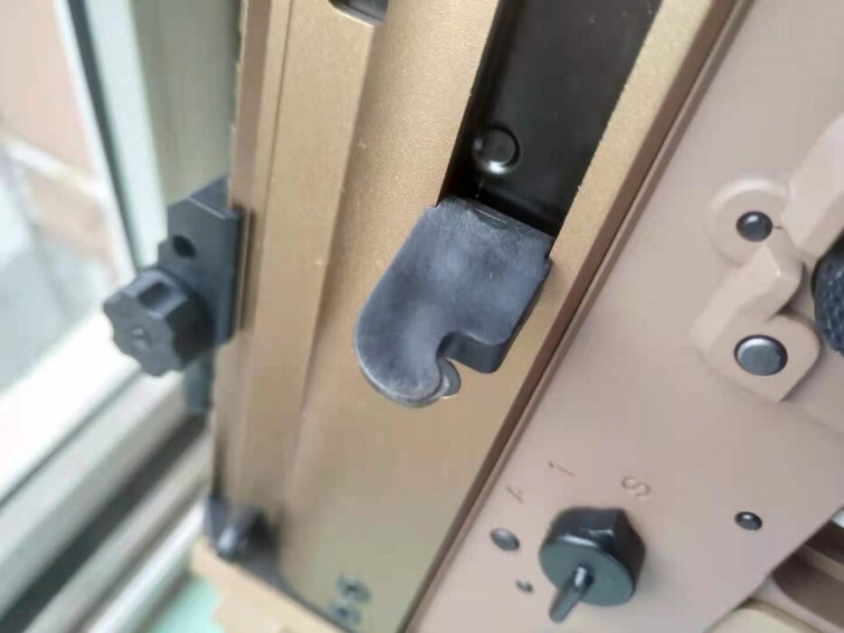

弹匣的适配性:精击可用,锦明可用,LDT马盖普不可用,LDT金匣可用。
