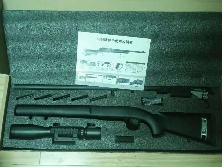

两层纸箱,
一份说明书,管子机匣,托,一个到手扔的塑料镜子,五发塑料弹壳,托弹簧,金属背带环两个,螺丝3个,扳手。

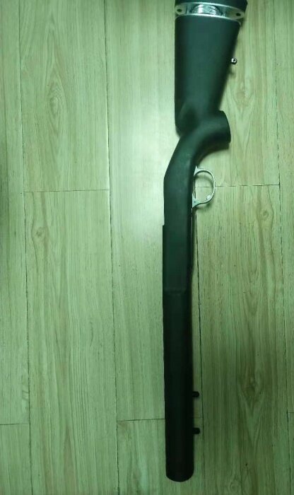

后托很扎实,三个背带扣都是金属的,十字螺丝从托里面固定,很结实,无论是是装背带还是装脚架不用担心会断掉。

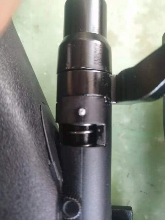

组装一定要看说明说,三个螺丝一定要先装中间那颗,然后再装剩下的两颗,装前面的螺丝不要拧过了,拧过了外管会下垂,根据中间那个螺丝锁紧程度拧,管子不要下垂。

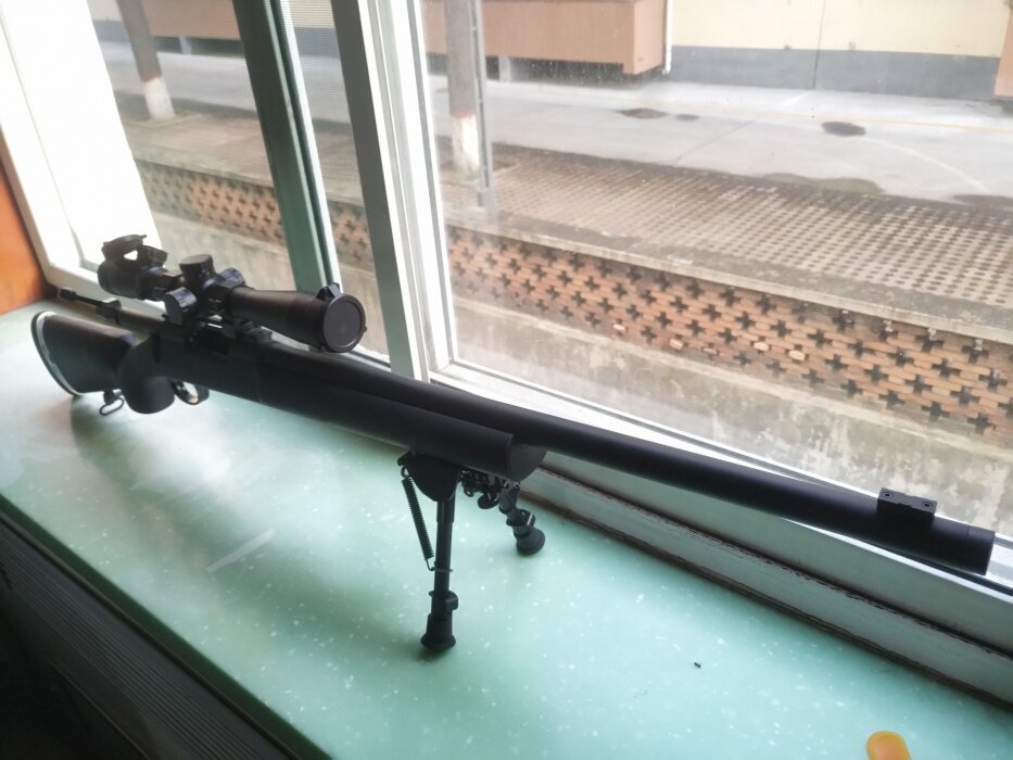

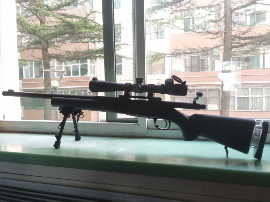

组好以后,拿手里很有分量,手头没有称,大概在5斤左右,托收起长度在1100,卷尺不好量,没法更精确了

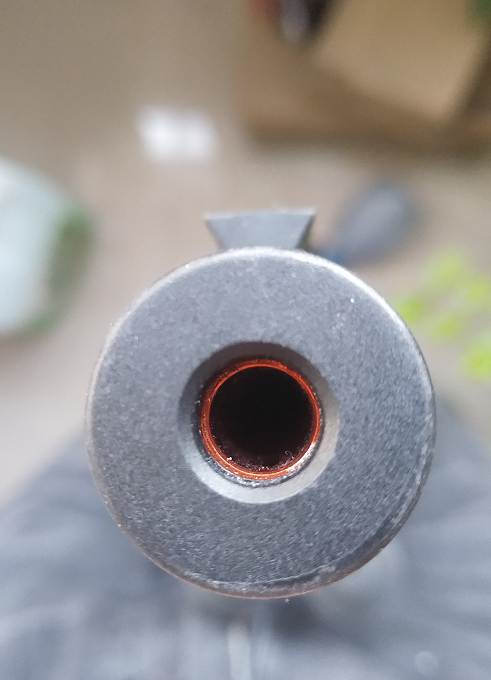

鹰酱的抢口是平的,真铁为了保护抢口出膛线,做成了碗装,细节如下。
这是真铁
内置铝管,靠近机匣的位置有泄气孔,没有工具,内管内径交给大佬了

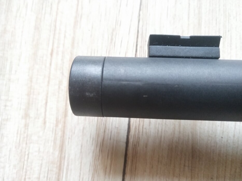

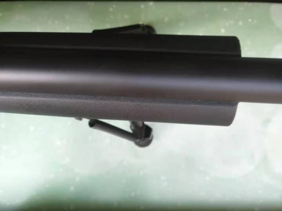

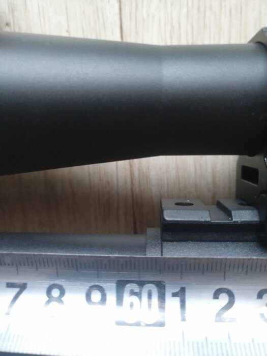

外管尼龙,表面光滑,我的管子没有弯曲,很直。合模线在水平位置,安装时可以帮助定位外管是否下垂,不过鹰酱的外管做短了只有605,真铁24英寸*2.54=609.6mm

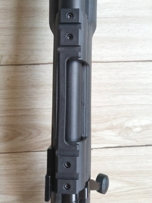

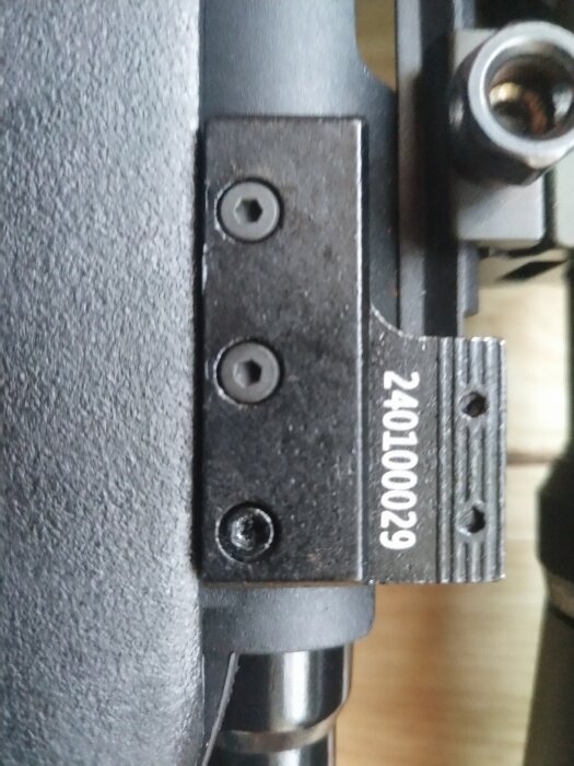

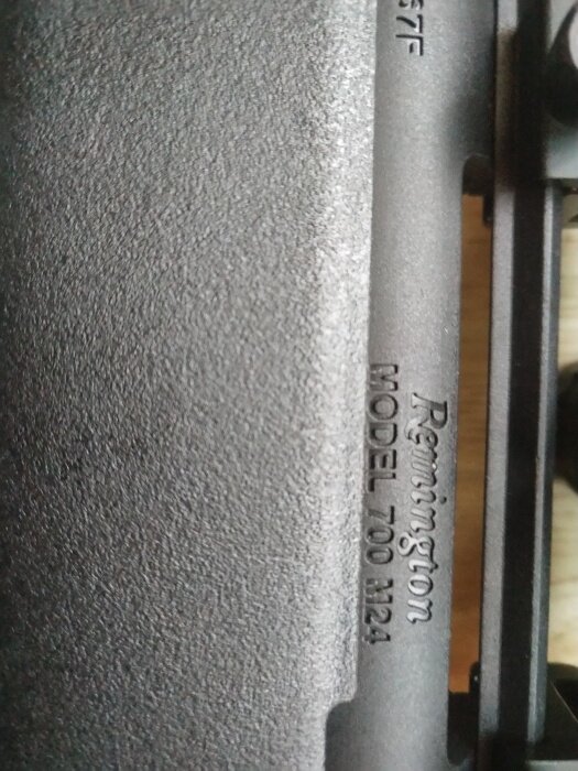

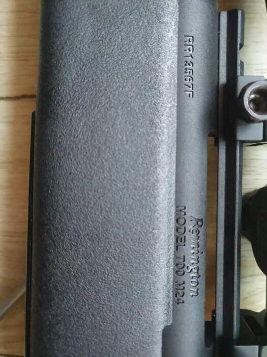

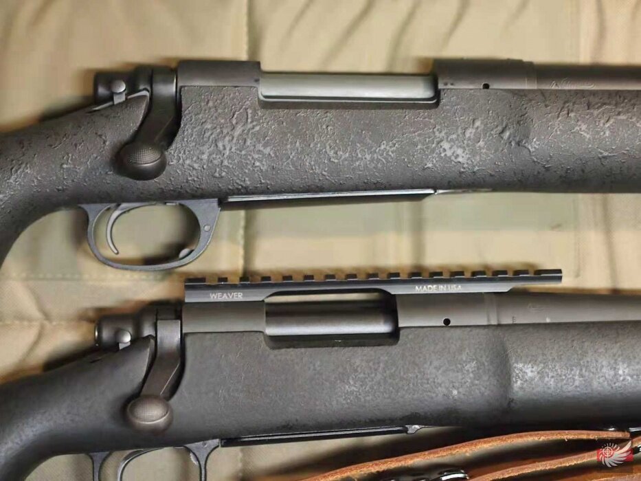

机匣表面光滑,左侧有凹刻字,后鸡苗座有激光刻字,是独立编码,导轨也是m24军用款导轨,并不是皮轨,好评。导轨和机匣结合很紧,机匣内部埋有螺母(不像AWM装个镜子就开始晃,换金属导轨后机匣居然滑丝,只能用胶固定)。

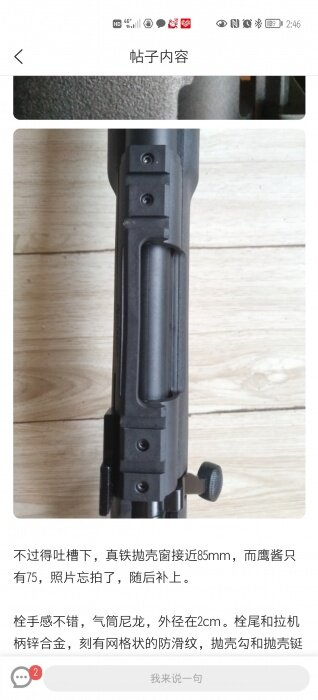

不过得吐槽下,真铁抛壳窗接近85mm,而鹰酱只有75,照片忘拍了,随后补上。

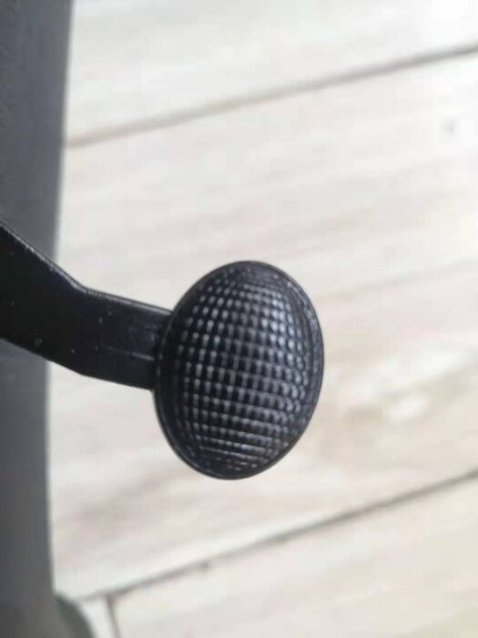

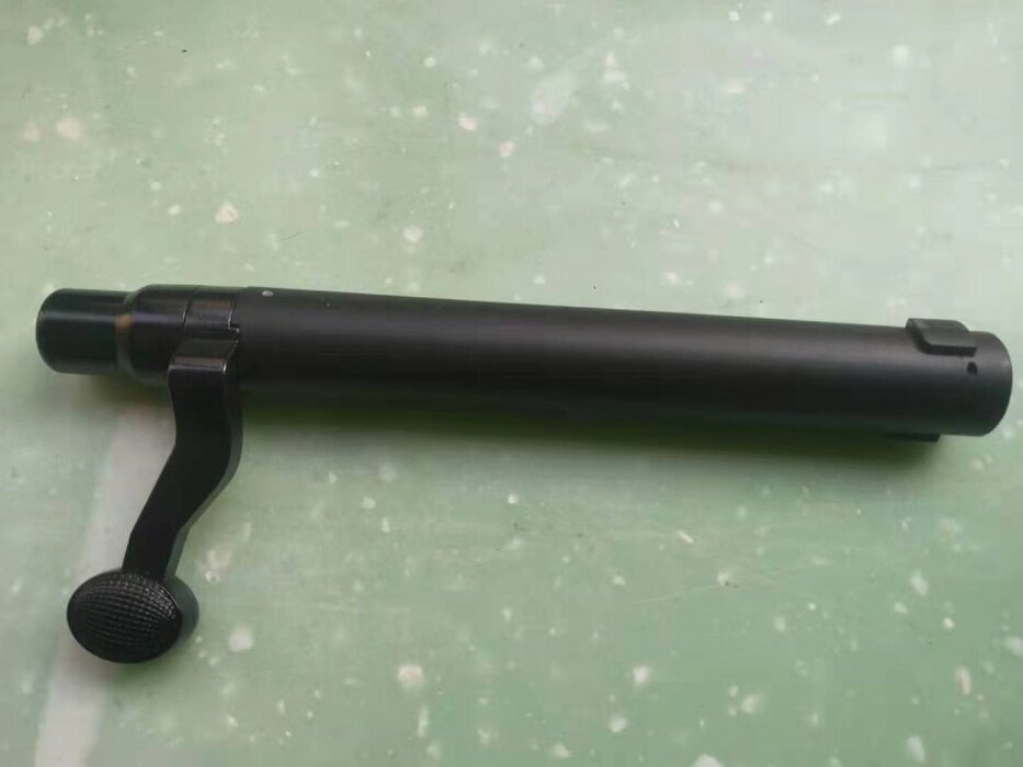

栓手感不错,气筒尼龙,外径在2cm。栓尾和拉机柄锌合金,刻有网格状的防滑纹,抛壳勾和抛壳铤都是金属的,活塞筒和倒7也是金属。
弹簧线径1.2
这次栓和机匣的旷量非常小,拉出来不会左右晃动,比awm有明显的进步。

后托是一体的,前面和握把下面有盖子,应该可以加配重。

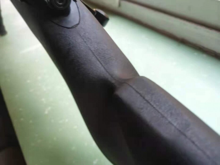

托表面有防滑纹,比真铁的旺旺雪饼细的多
上M24,下700

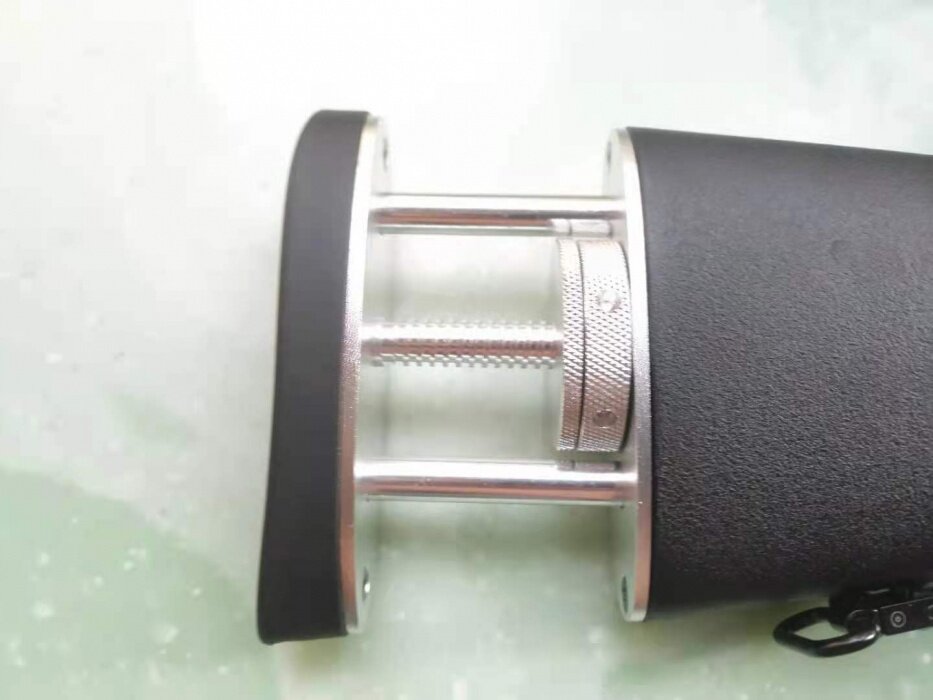

后托是鹰酱特色,从awm到msr,后托总有金属原色,前面是调整手轮,后面是紧定手轮。调节完长度再紧定,后托就不晃了。调节部分与托前后有些旷量,手能轻微拉动。
后托垫是橡胶,有雷厂刻字

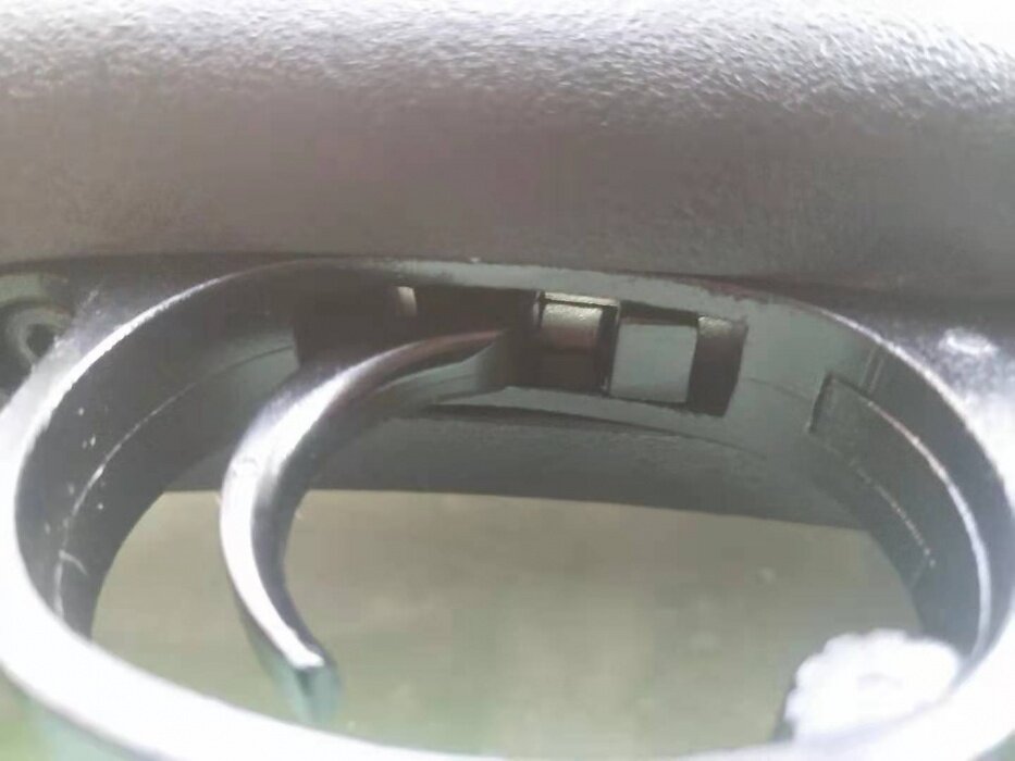

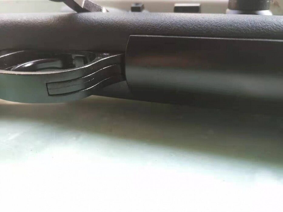

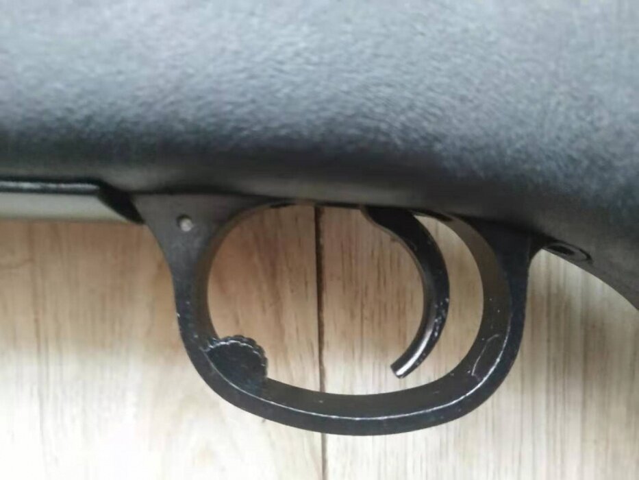

扳机和扳机护圈锌合金,扳机前方有个方形的按钮,按住可以拆下栓,还原真铁细节好评!这次的扳机做的不错,公差非常小,扳机力比awm的略大,保险也能完全锁住扳机,完全扣不动。

槽点主要在锌合金,结实不结实另说,这个漆面实在不敢恭维,毛边还有些坑,但愿是我这只翻车了。

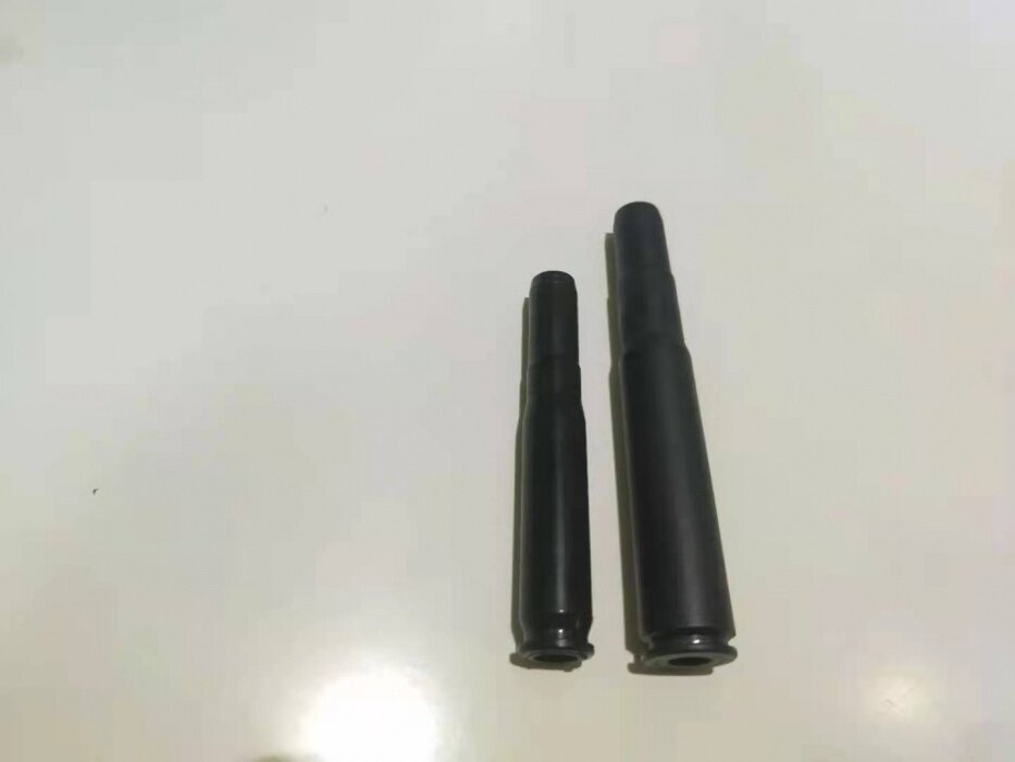

忘了说了,蛋壳不兼容awm和msr的。不通用,M24用的是7.62Nato的数据,AWM用的是338LM子弹的数据。鹰酱的蛋壳做的尺寸没错,是整个子弹,冰宝的也没错,它做的只是壳。

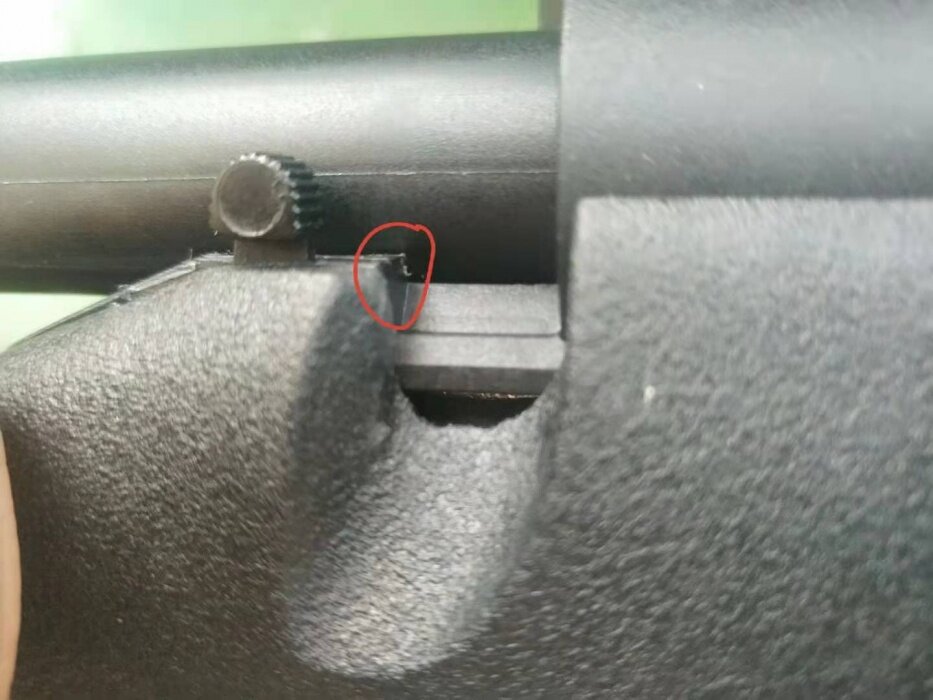

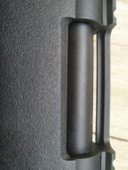

闭栓的时候,有点卡顿,红圈位置做个倒角比较好。

唉,看了外管还是缩比0.5厘米
