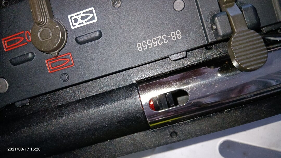

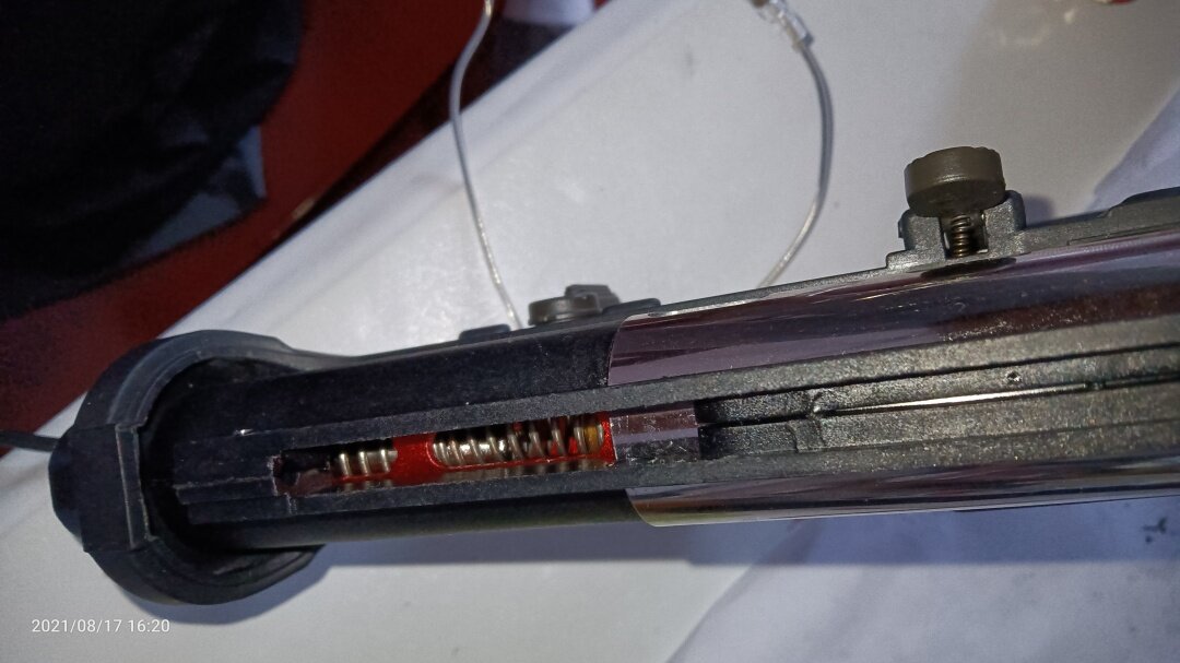

波箱齿轮无问题,行程手动模拟没问题,组起来后激发天梯会在尾顶一侧卡住,齿轮也就挂不住天梯了,咋整?拆了好几遍都一样,没一个地方坏了,调了10多个波,第一次调激趣就被恶心到
你用的是不是呢个金属轻量化天梯?是不是天梯尺寸和天梯齿宽度的问题?我以前碰到过类似问题,就是因为天梯尺寸不合适,天梯齿不够宽导致手动模拟没问题,真的打就会卡住甚至坏掉

尾顶试试有没有问题
真是金天梯,我换个天梯试试谢谢

尾顶都顶歪了
换14宽齿天梯
