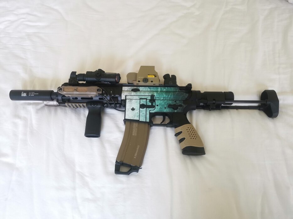

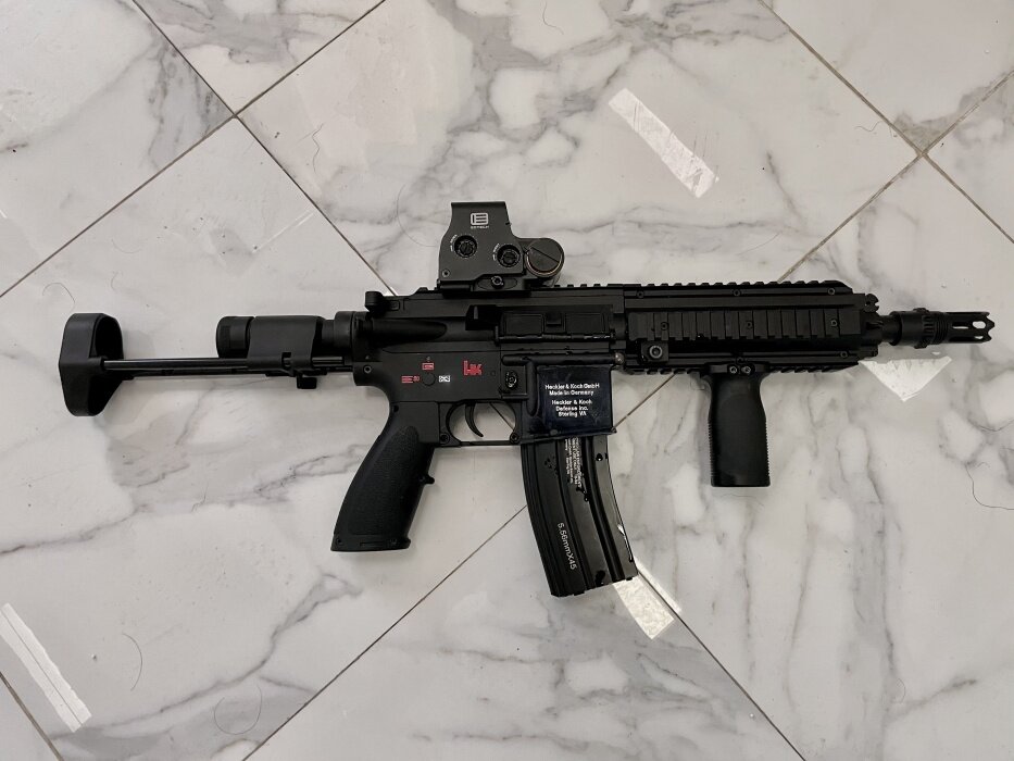

不废话,先上图
首先第一个,想要换金齿的朋友们注意两点,第一个必须要薄背伞齿,第二个大齿都一定要短轴的才行
二, 任何锦明8屁股托芯转接都不能通用便宜皮实的xp托芯,螺纹不一样,我的解决方法就是生料带缠死,尾顶换金属尾顶拧托芯螺丝
三,锦明13的弹匣井及其苛刻,精击 司马 ldt 部分金属弹匣 短直弹匣通通不是太厚就是太宽,塞不进去,只有塑料王的垃圾马盖普可以,j10的或许也行,我手头没有,欢迎补充
四,预供蛋模块,别图便宜换一个好二极管,我的已经被击穿了,现在一拉拉机柄就突突,就很烦

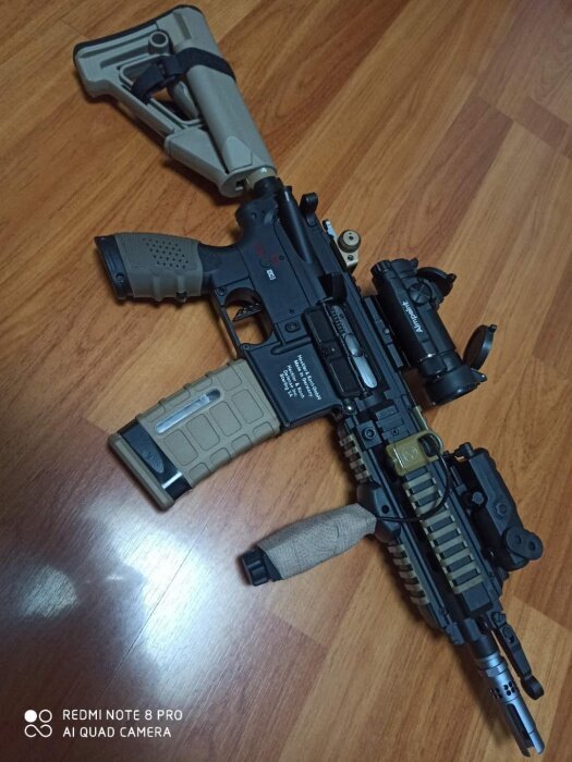

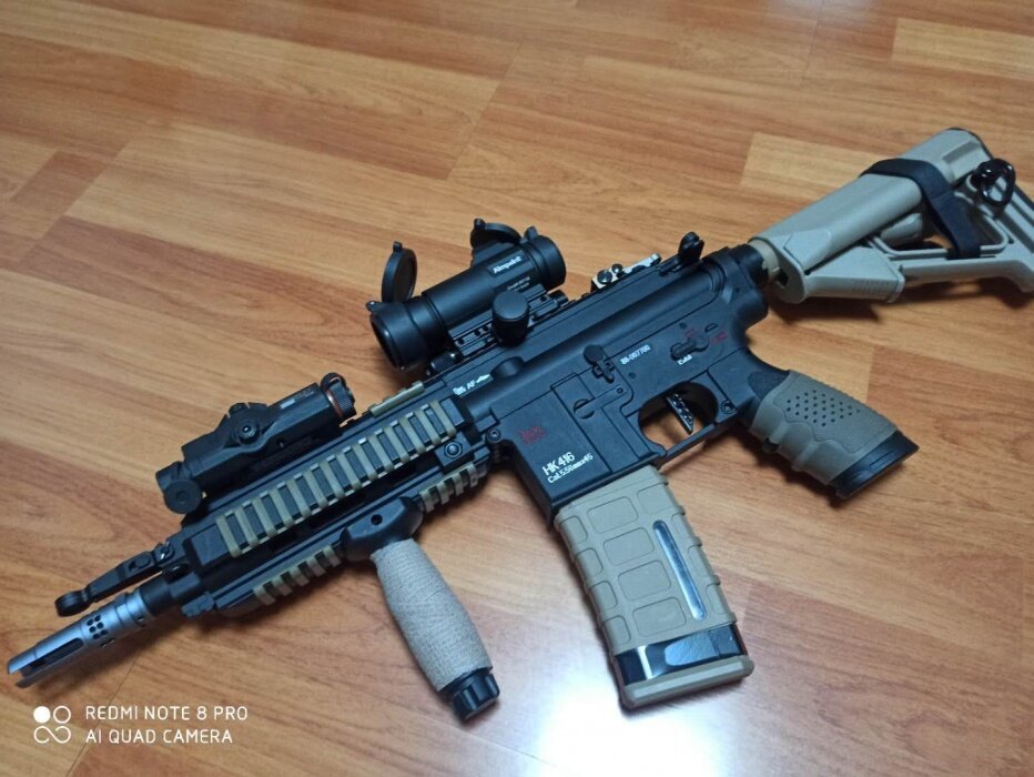

援一个R6造型的J13,用的LDT的金匣还挺适合的
